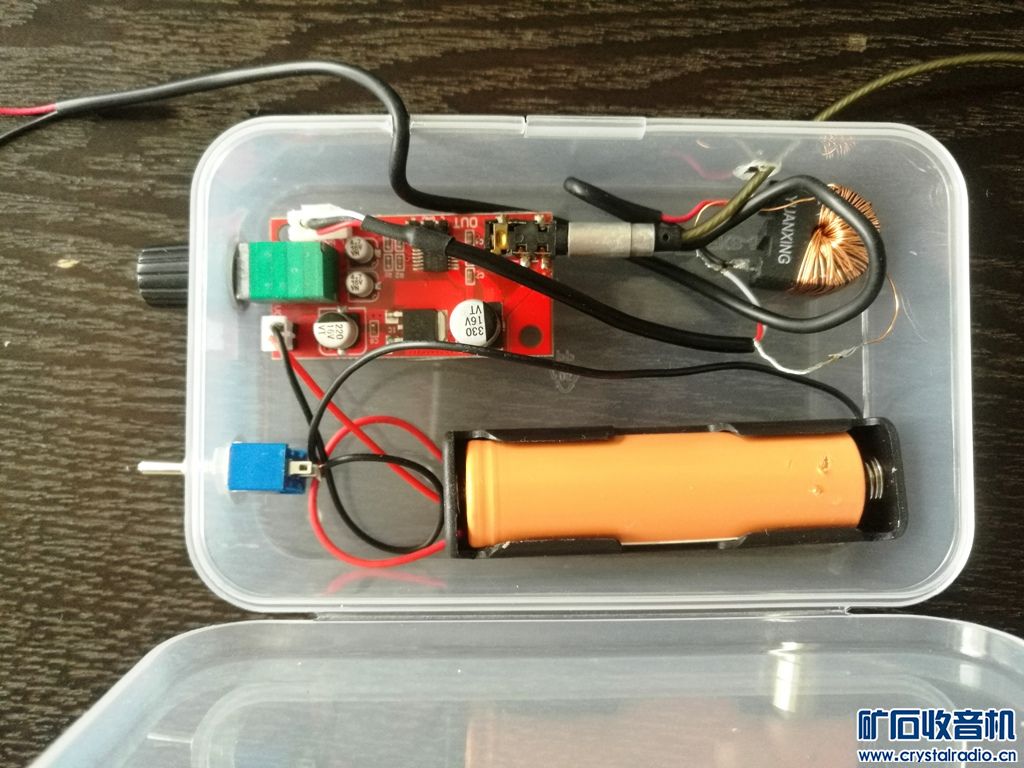

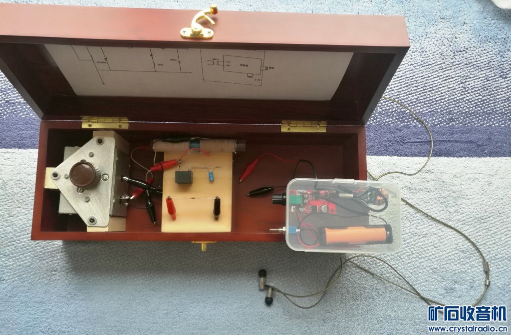

玩矿机,有时最简单线路也很有乐趣,小时候初次玩矿机就是(少年无线电)开篇的最简单矿石收音机,用一支2AP9与万里耳机并联,然后接天地线收听大合唱。

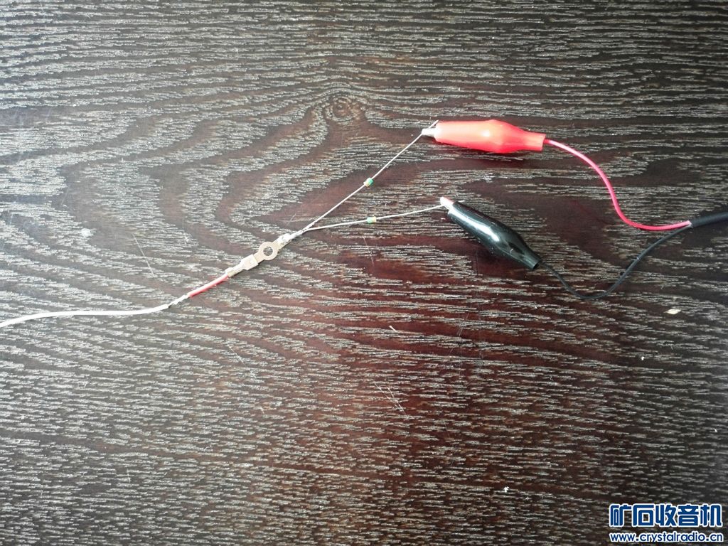

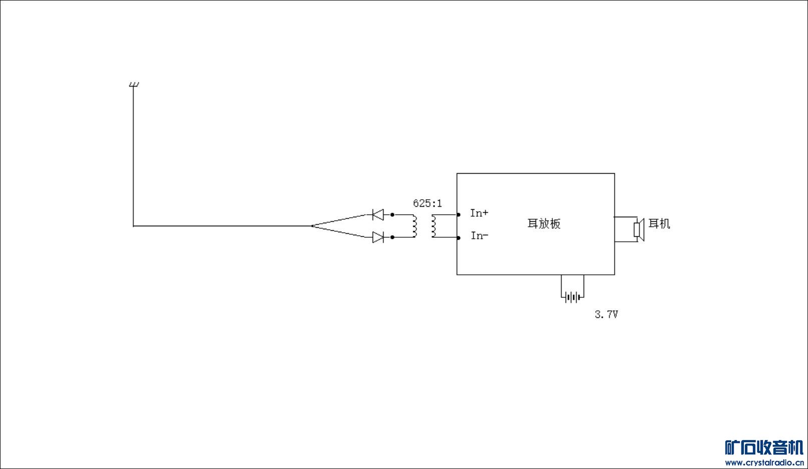

加入矿坛后,才发现矿机发展的与小时候不可同日而语,虽然电磁环境不好了,但矿机零件更加高效,比如有更灵敏的舌簧耳机,各种频率、各种Rd的检波管,高效变压器等等。在论坛里,学习到的“奇特”电路,最好玩,用两只检波管正反并联,一头接天线,另两头接耳机的所谓单极线路,甚至可以摆脱地线,如果用高频率检波管,用1米天线就可以收听调频广播,的确做到可以散步收听矿机,在信号好的时候,用1.5米的天线也收到中波广播,这一点也被其他矿友所验证。
遗憾的是,公园散步玩矿机,耳机是负担,头戴两只SC2-300又沉重又显眼,而小巧耳机灵敏度不足,直到我开始玩“有源耳机”,可以轻松的、不引人注意的玩矿机了,关于“有源耳机”可以查阅之前的贴。
使用有源耳机,连接两只高频率的检波管,我用的是1SS198,在公园里用短天线可以听到基站的高频噪声,摄像头附近也有,1米多天线,收到调频广播,音量很满意,调台依靠变换位置与姿势,将数米的天线甩到树上,就是中波,晚上也有短波。走在公园里,看到金属物都试着当作天线,栏杆、金属雕塑、路灯杆等等,在坝上草原,甚至用过牧场的铁丝网护栏,极清楚的中国之声。需要注意的是,有源耳机也需要阻抗匹配,加变压器效果最好,好于阻容耦合,有了有源放大,耳机就可以选择轻便的,推荐娄氏动铁结构的耳机,灵敏度相对高,中高频性能好,加上耳放效果更好。
劝说大家不要因为“有源”而狭隘偏激,毕竟是在耳机端放大,不影响矿机方面的任何努力,有源耳机带来的是矿机性能的好上加好,总不能因为没有“大罐头舌簧”就不享受矿机乐趣了,老古人说“子非鱼,安知鱼之乐呼”?希望更多矿友试试“鱼”
