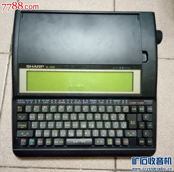

这台机器是88年生产的,被夏普公司作为礼物送给汉语拼音之父周有光,作为他的第一台打字机,可以看下这里的资料ht t p s:/  / sjuarc.wixsite.com/bf170424/ch 3      (新手没权限发网址把空格去了可以看)
我在闲鱼以180块带皮箱原装充电器的价格购得此机,又在孔夫子旧书网30元购得说明书,近日于1688又找到相对便宜25元一盘的兼容色带,此套收藏可算圆满了。
这台机器与后续机型相比令我不太满意的一点是使用四节一号电池储存数据,虽说说明书指出电池一年换一次即可,但这么大的电池不能让机器不插电运行有点不爽。同期的科理8701,文豪mini5h,都有内置电池组。和群里朋友探讨之后发现有改造的可能性,不过这台成色好的还是不要动它,另一台140包邮收到的成色差一点的机器留着改机玩儿。
虽然是30多年前的机器不过一切功能完好,这台机器是天津那边生产的,在北方的存量较大,从那台成色不好的机器色带上还能看到前人写的文章,明显是机关单位那种。当时机器磁盘格式各自为政,与电脑的数据互传仅在少数机型上实现。这台夏普wl1000c如果想要把软盘的文章传上电脑,需要它的后辈wl3000c的帮助,先把文章缓存在3000c的内存中,再插入一张普通1.44dos格式软盘使用dos储存,再用usb软驱就可以把文章传到电脑上面了,自有的.sho文件改成.txt就行。
拆机非常简单,卸下三颗螺丝,拔下右侧手柄,剩下是卡扣,由于塑料老化我拆那台成色不好的机器就有卡扣断掉,这类老机器塑料卡扣由于老化很容易坏,我拆一个2000年的机器塑料卡扣也老化断裂了。没毛病尽量别拆。(他的后辈wl3000c就非常好拆,没有塑料卡扣,反复拆也不会坏,用特殊接口代替软排线连接屏幕主板)开盖要小心,屏幕通过一条fpc排线连在主板上面,由于老化这条线拆装几次就会坏掉需要换新的。键盘是alps公司的胶碗导电橡胶轴,手感不错,软驱是34针我曾想把它换成仿真软驱不过还未成功,有可能是数据线插反导致芯片烧了(一开始线插反了这机器的接口方向不一般)还有可能是这个板子不支持此机器需要刷一个开源固件叫flashfloppy的东西。内部做工不错,没有海绵之类容易老化的东西,液晶屏的质量也好,我手上的还有看网上别家买的没有液晶屏出毛病的。
实际使用上不用装电池也没事,机内的文件还是会保存不知道原因,需要找好一个不太反光的角度,白天体验良好,晚上需要配合长条形台灯打光。机器只有简体中文,底部有一个拓展卡槽可能可以添加不同字体卡但是我现在没有无法测试。两种输入法全拼和双拼,但是这个双拼不清楚是什么方案的如果像我这样习惯了别的双拼方案会觉得不适应还不如全拼,如果是初学者倒是无所谓。计划之后用编程器改写主板芯片上的资料来更换双拼方案,但是由于自己对这个一窍不通不知道能否完成。
这个机器的拼音输入法体验是我用过几台打字机里面最好的(不含五笔我不会),下字选字的键位合理快速,使用拼音打字的话就它了。实际使用可以买一个8.5v1a的圆口开关电源自己剪线改一下极性来替代珍贵的原装电源,避免使用中损坏。
