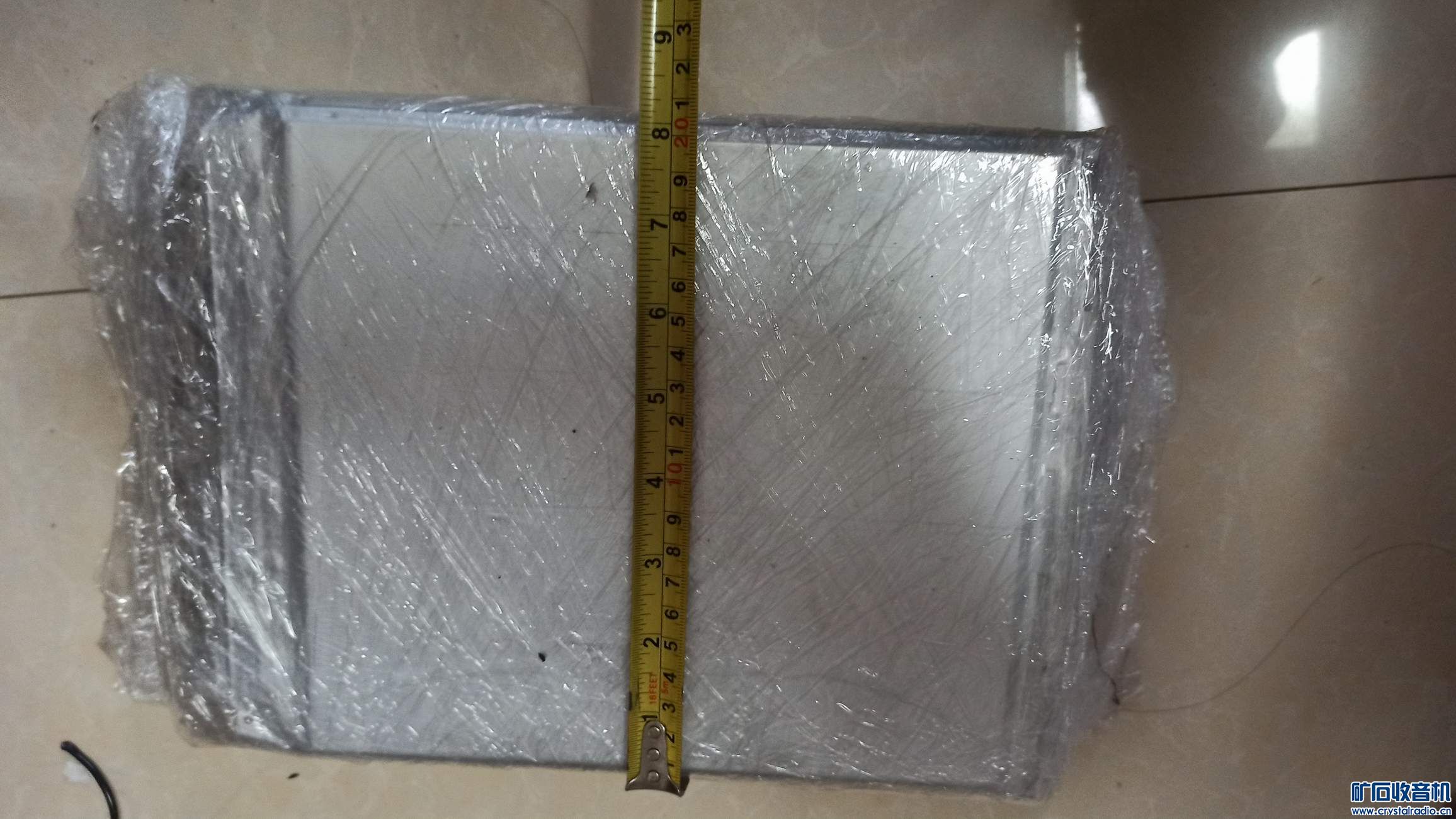

其实买电池的时候要顺便叫卖家转镍一下会省事好多,软包极耳固定确实麻烦,用两块PCB当夹板(中间钻个3MM螺丝孔)极耳往中间一塞,用钻头或镊子都可以打孔了,引出就是用垫片、螺丝+铜铆端子,用耐温胶带固定好引出线端。组合的时候是比较麻烦,然后是一片片叠加,业余情况电池头尾用泡棉胶垫开,中间隔离留一条缝隙,用胶带裹好,中间缝隙位不能裹封(留着散热或电池晚期状态不佳鼓胀卸压预留空间)期间引出线做好绝缘,组合好后引出线接保护板排插,无误后接入保护板可以进行测试了。这些动作要在单个电池分容均衡充筛选后进行......。以上动作过程注意极耳绝缘,切记。
堪比A4纸大小的电池
堪比A4纸大小的电池

      谢谢!教程很完美。我兄弟的60V35Ah三元锂电池跑不远了,去除拉钉打开不锈电池箱,电池箱里的电池芯是软包17串32Ah三元锂电池(配对的纸条上写着容量),其中有一电池芯鼓包并有排泄物,而电池尺寸对应的有3.7V35Ah(容量33.8Ah)打孔螺栓连接的(只有垫片,整串的连接都是如此),大部分的电芯30Ah多,阻性均衡的,33.8Ah的电芯也能有4.2V电压。放电后33.8Ah电芯的电压高其它电芯一点电压而已,电动三轮还能跑那么远(估计的)。电芯之间只有一张青稞纸带胶隔着,上下四周0.3mm环氧板隔着不锈钢皮,连接线鼻子保护板锡焊,如此电池组也出品了。
