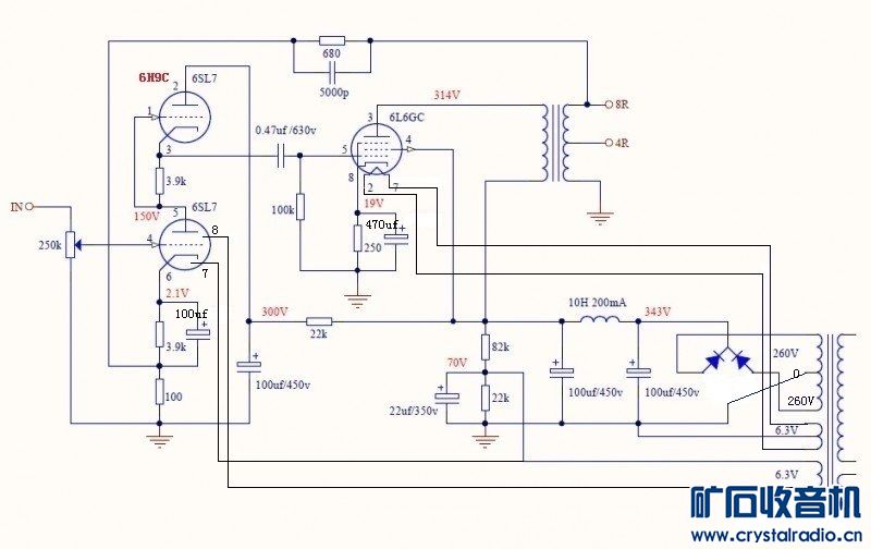

用的是这个线路,全波整流和两级灯丝是我后期画上去的。
这几天做了一个6L6的单端电路,已经做完并顺利出声,现在出现以下问题想请教一下各位大侠。
洞洞板刚做后好测试前后级各点电压均正常,正常发声并听了一个多小时都没有问题。事情是这样发生的,由于刚做好时候走线太乱想重新整理一下线路走线,理好线后再次通电先用负载电阻测试,通电不到15秒输出牛就开始有哼叫情况出现了。测试用的假负载电阻是10W 6.8R。
拆下两个前级管子,单独测试后级各点均正常,假负载不发热牛也不叫了。但只要接上前级两个管子就出现这个问题了!但只要是前级只接1个管子就没有问题,包括两个管子单独测试和换位置都没有问题。当时做好时唯一一个问题就是两只前级管的1和5脚的电压不太一致,电路给出的参考值是150V,实测两个分别是146V和154V,两管差距有8V,问过人家说这个也算是正常之内?
奇怪的是前级只用一只就能正常工作,会不会就是这两个管子电压不太一致的原来导致出现问题?

再补一张各点电压实测图,以下是两个声道刚焊好正常时的测试数据。由于手头电容有限,这里的70V前级灯丝抬高电压点用一个400V68UF的替代,22K电阻前面的前级供电用一个68或150UF的替代。输出反馈680R那里的5000P电容各声道用了两个222(2200PF*2)的涤沦电容先替代。
发表于 2021-6-20 16:40:34 | 显示全部楼层
负反馈电阻680欧好像小了一点 用2k试试看 电客5000p换100p
发表于 2021-6-20 17:08:57 | 显示全部楼层
6H9C实际就起个恒流源的功能,用于作为6SL7管输出端的高内阻源。所以,第一级信号输出点应该接6SL7的5脚,而不是接6H9C的3脚。
发表于 2021-6-20 18:51:02 | 显示全部楼层
这电路自激 一般是 负反馈!    你看哈 负反馈 两边是不是 接反了

 楼主| 发表于 2021-6-20 19:03:33 | 显示全部楼层
嗯嗯,稍后我可以再试试。原来作用此线路做过两台也没有反应过这样的情况。
 楼主| 发表于 2021-6-20 19:06:33 | 显示全部楼层
这个已经反复多次检查,都是跟着此线路来做并且确认没有接错,原作者已按此线路做过两台,难道这线路作者在画图时画错了?
 楼主| 发表于 2021-6-20 19:13:39 | 显示全部楼层
joywyc 发表于 2021-6-20 17:08
6H9C实际就起个恒流源的功能,用于作为6SL7管输出端的高内阻源。所以,第一级信号输出点应该接6SL7的5脚, ...
6H9C跟6SL7是通用,确定是原电路画错了?
发表于 2021-6-20 19:25:39 | 显示全部楼层
你把 抬灯丝电压 断开    负反馈也断开! 再试!

发表于 2021-6-20 20:02:53 | 显示全部楼层
可以将电容移一下试试。
