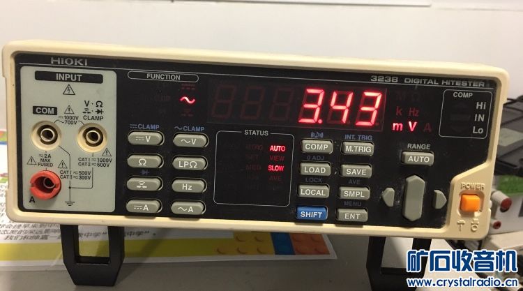

在下想买只台式万用表,预算¥800以内,进口品牌,二手机就可,因为没用过,没有经验,有朋友推荐5位半日置3238,安捷伦34401a,还有朋友讲3238是用 24位adc做的,稳定性不行,也没有四线测量。有推荐的品牌型号吗?谢谢

1、Hioki 3238 是用轮胎的单片式 Σ-Δ ADC 做的,比 34401A 这种用分立件搭的多斜积分 ADC,前者不仅性能不行,操作上也不如人意(和轮胎的设计逻辑有关)
2、Hioki 很小气,没有公开任何技术资料,连校准手册都没,也就是说如果你表不准,扔吧

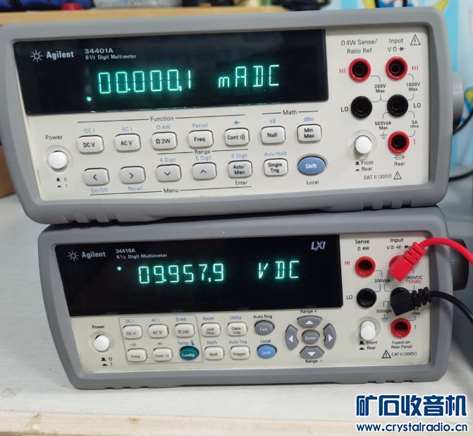

惠普(安捷伦)很大方,34401A 使用手册、服务手册和校准手册都能下载到,不仅可以自己校准,有问题还能按服务手册按图索骥维修,除非 ASIC 挂了,都有修好的可能。
3、任何 6 位半表都不会比 4 位半表需要更长的时间才能稳定到 4 位半下的可观测误差上,简而言之,你把 6 位半表当 4 位半表,它就是开机即用的。

800买8.5-9新3238-01怎么样?

我看34401A价格起步1000以上,一般在1500以上

所以你的预算很尴尬,或者说,5 位半表是很尴尬的玩意
我的意见是,要么上 34401A(如果不介意可以考虑其它二手正经 6 位半),要么别花这个钱,关键是你买表干啥?
5 位半表,我的意见是不宜超过 400 元(二手),且有特殊吸引力的可以上,否则没必要上。我有两块 5 位半,都是三四百块钱买来的,特点是小巧且能电池供电,有服务手册电路图校准说明,可以上,否则我也不会上。
Hioki 那个真心不建议,贵、没有资料、性能一般。

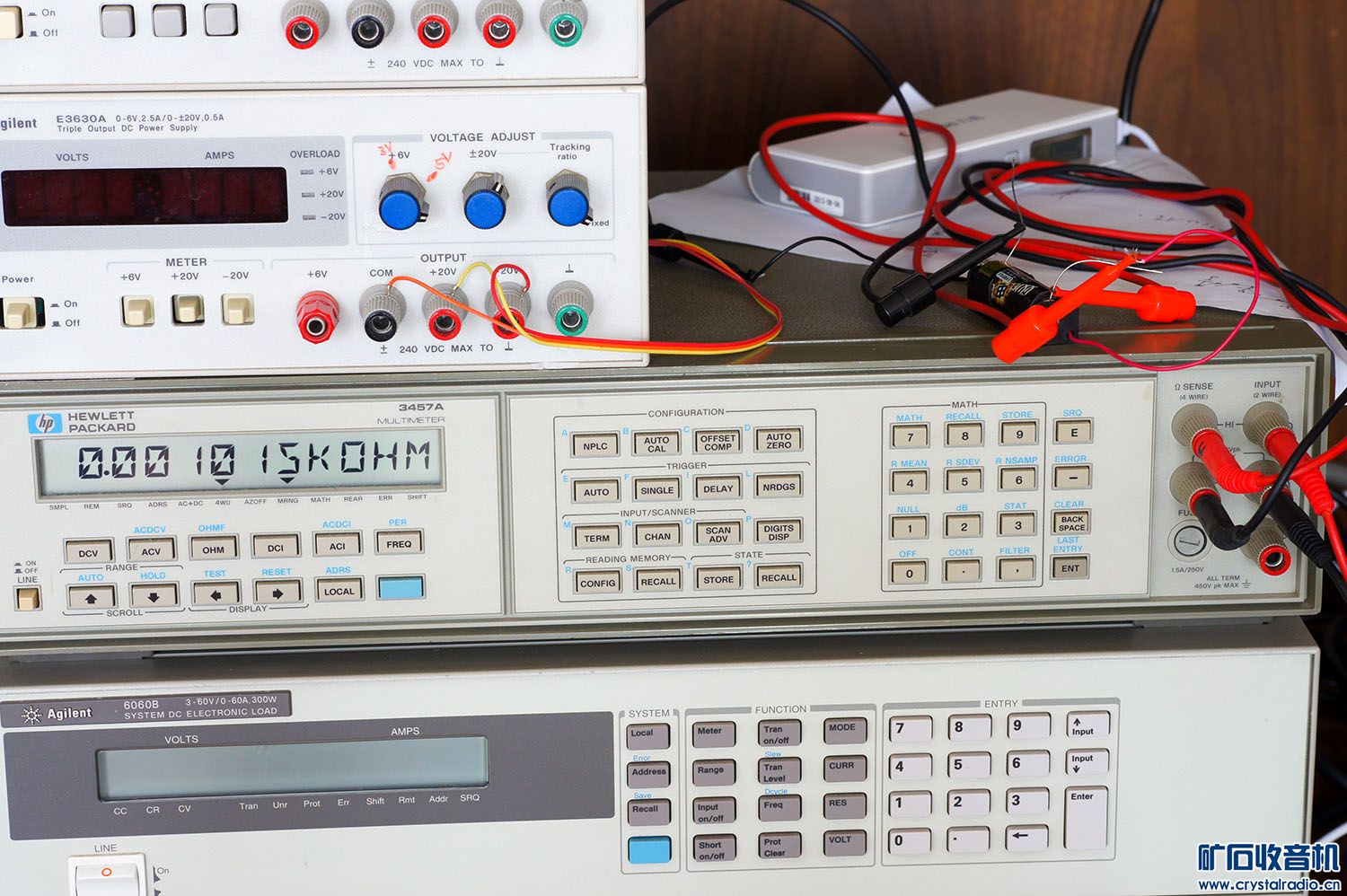

加点预算keithley 2000吧,碰巧的时候1000能买到。34401A前阵子便宜,但800叶收不到。800有可能收到3457A,表是好表就是有点老。

如果要玩台表,不到 6 位半不好玩,所以我的意见是考虑 HP 3457A,比较贴近你的预算(试试和卖家侃侃价看能不能砍到 800),而且功能多,好玩 --- 比 34401A 还好玩,比如直接测镍氢或碱性电池内阻这种玩法,不要说 34401A,世界上就没几台表能做到(因为能做到的都是 8 位半表)
