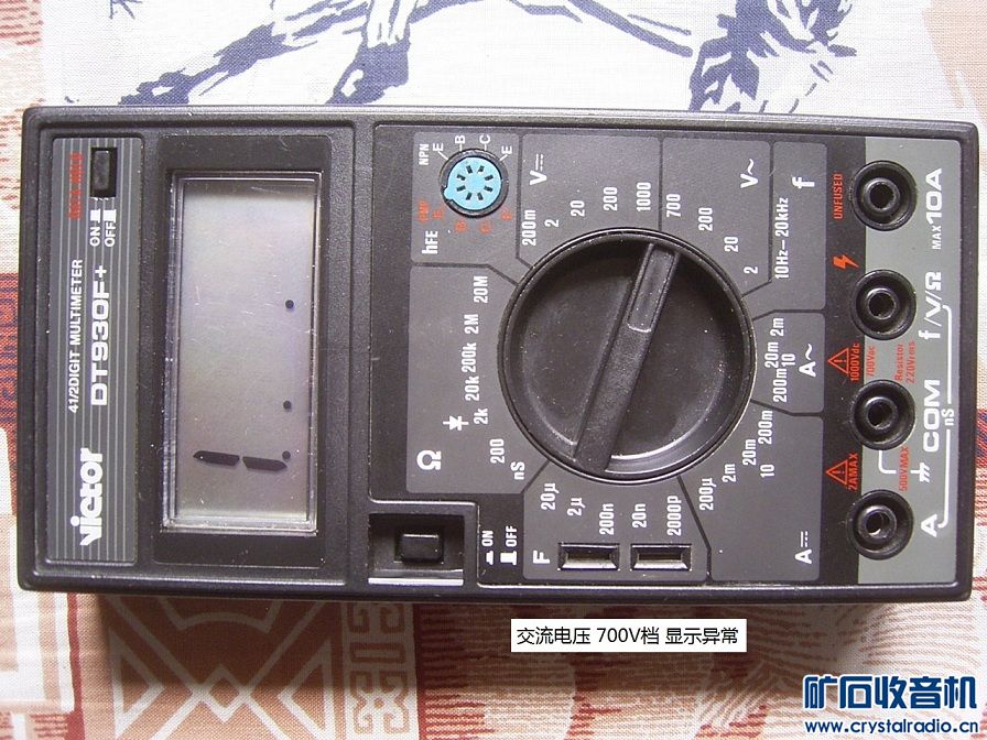

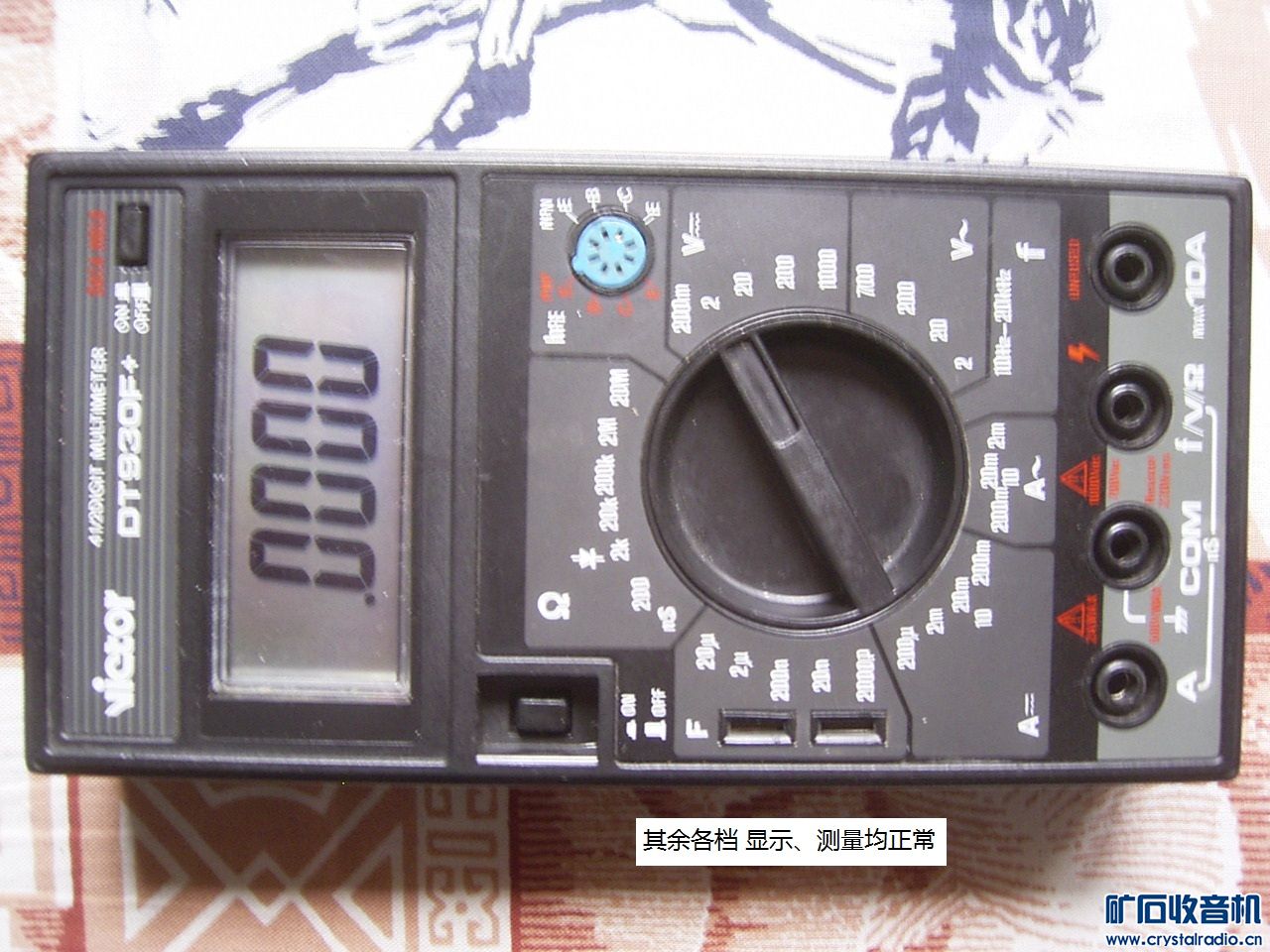

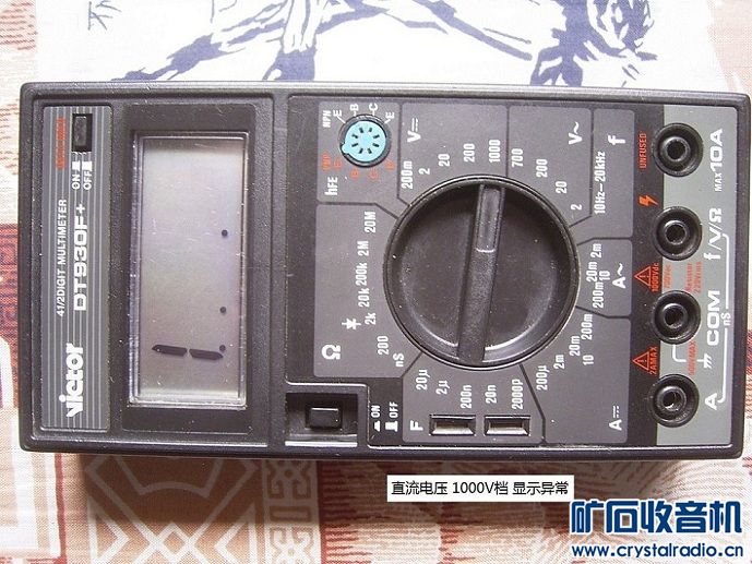

求助:胜利DT930F+,有四档显示异常,其余正常,哪位遇到这种过,怎样维修。谢谢 !

桃花园 发表于 2021-6-18 09:27
前三图都多了俩小数点儿,可能是有开关刷按错位置了。拆开外壳,照几张开关盘图看看。
都是千位档位出现的 ...

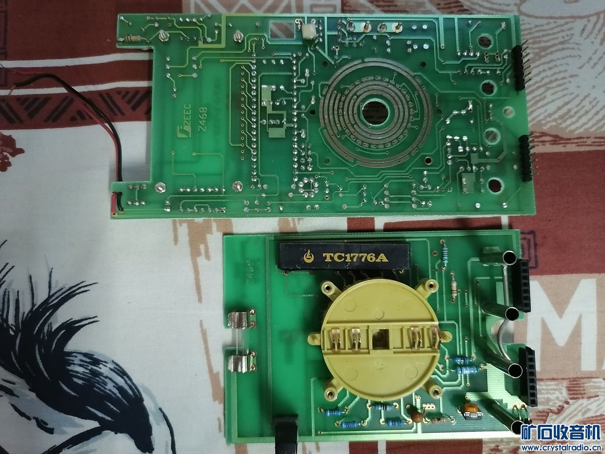

谢谢指点。请看开关盘。

找图纸吧,刀盘的弹片位置有问题。

找出块930FG,簧片位置和你现在的一样,小数点出问题会不会是那个4011(小数点显示)的出问题了?

胜利的老表做工用料还是不错的,后期的就不行了,买了新表放着都会出问题,你现清理一下刀片和V片,看是不是接触和脏污造成的问题。
