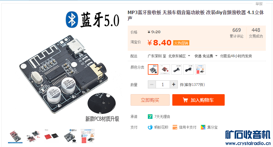

搞得这么复杂干什么?几块钱买个蓝牙接收板,板子电源用5伏充电头,板子耳机插口(输出有几百毫伏)接扩大器的线路输入口即可。与楼上的方案一样,楼上的贵一点。

也许你的蓝牙接收板输出弱,楼上图片那个蓝牙接收板的输出,手机与扩大器音量开到一半就够响了。

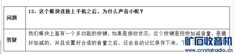

有的蓝牙接收板输出音量是可调的(有按钮开关),嫌音量小可以调大。
