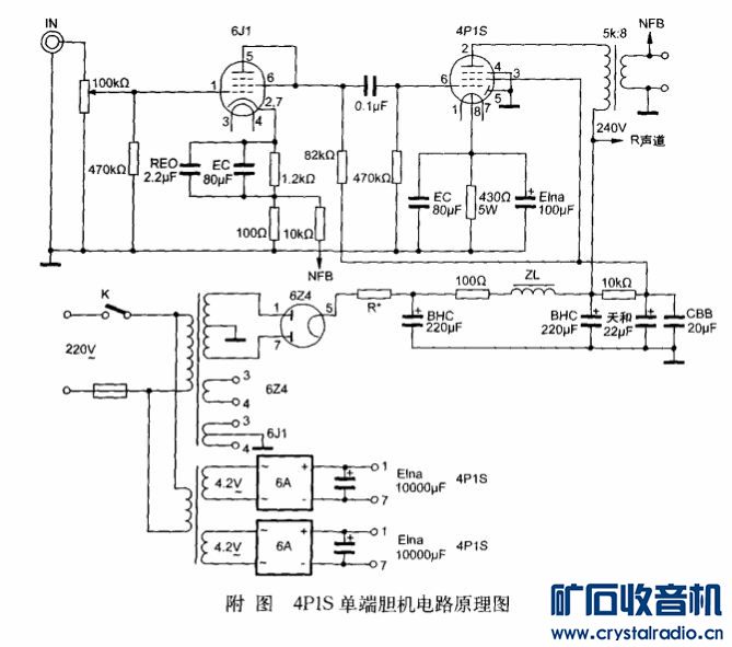

谢谢!要看到了两张图 单端  阳压250一个阴极电阻680一个540
没有制作过4P1S。给你个《无线电与电视》 HiFi专题里面的单端电路图供参考。2010年第8期

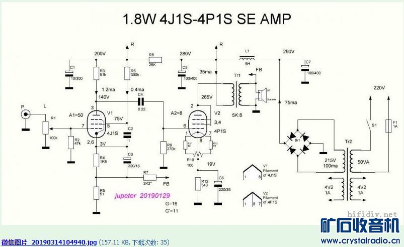

发表于 2021-6-17 13:54:26 | 显示全部楼层
再给你一个三极管接法的电路图。

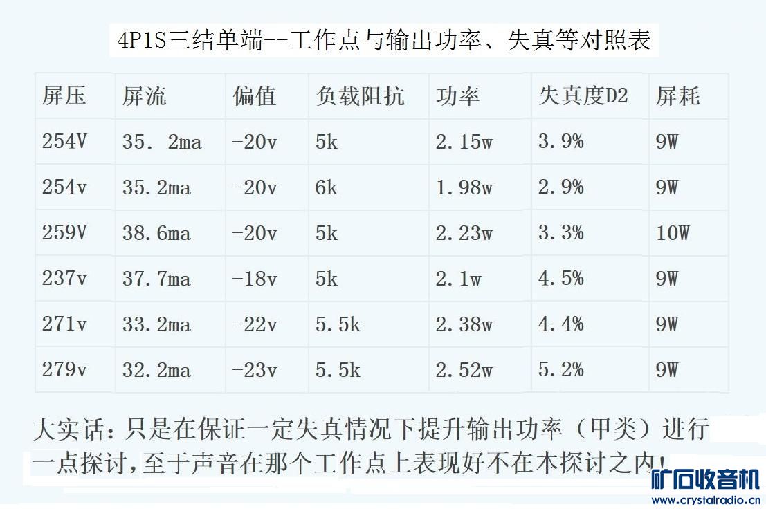

发表于 2021-6-17 18:43:14 | 显示全部楼层
隔壁论坛-123超版(杨老师)的4P1S三结单端实验数据,给楼主参考参考。(平时,总会用到123超版(杨老师)的曲线与线路,不敢完记)。
发表于 2021-6-21 11:03:38 | 显示全部楼层
柳下花言 发表于 2021-6-17 18:43
隔壁论坛-123超版(杨老师)的4P1S三结单端实验数据,给楼主参考参考。(平时,总会用到123超版(杨老师) ...
这个图看起来挺有道理,不过我想不明白屏极功耗7.5的管子,为啥非要让它到9W以上
发表于 2021-6-21 21:55:15 | 显示全部楼层
4P1S三极管接法,屏和帘栅接在一起,当三极管接法的屏极,两极耗散功率相加,就有了9W了!
