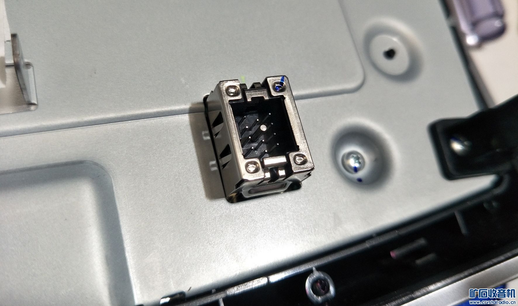

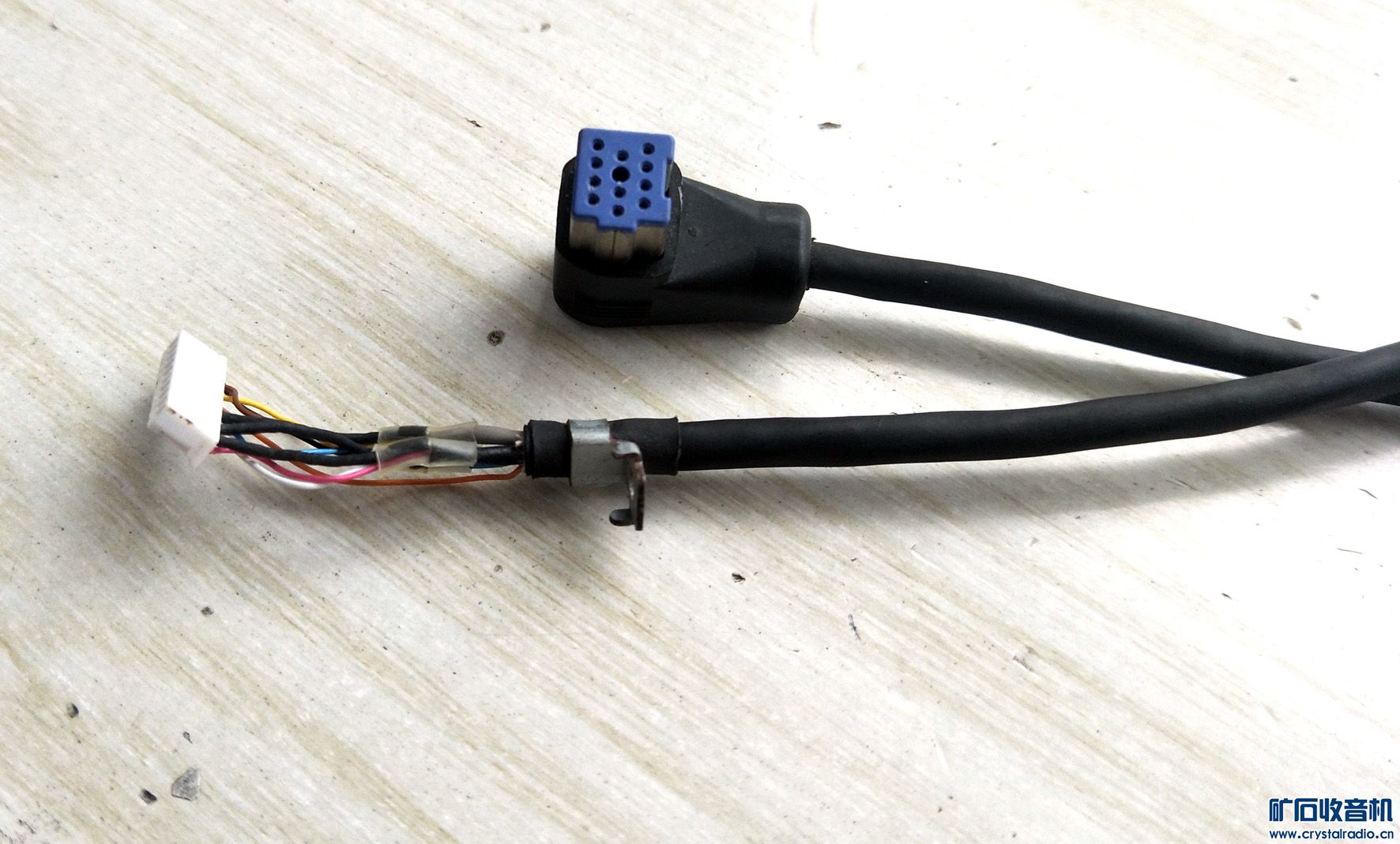

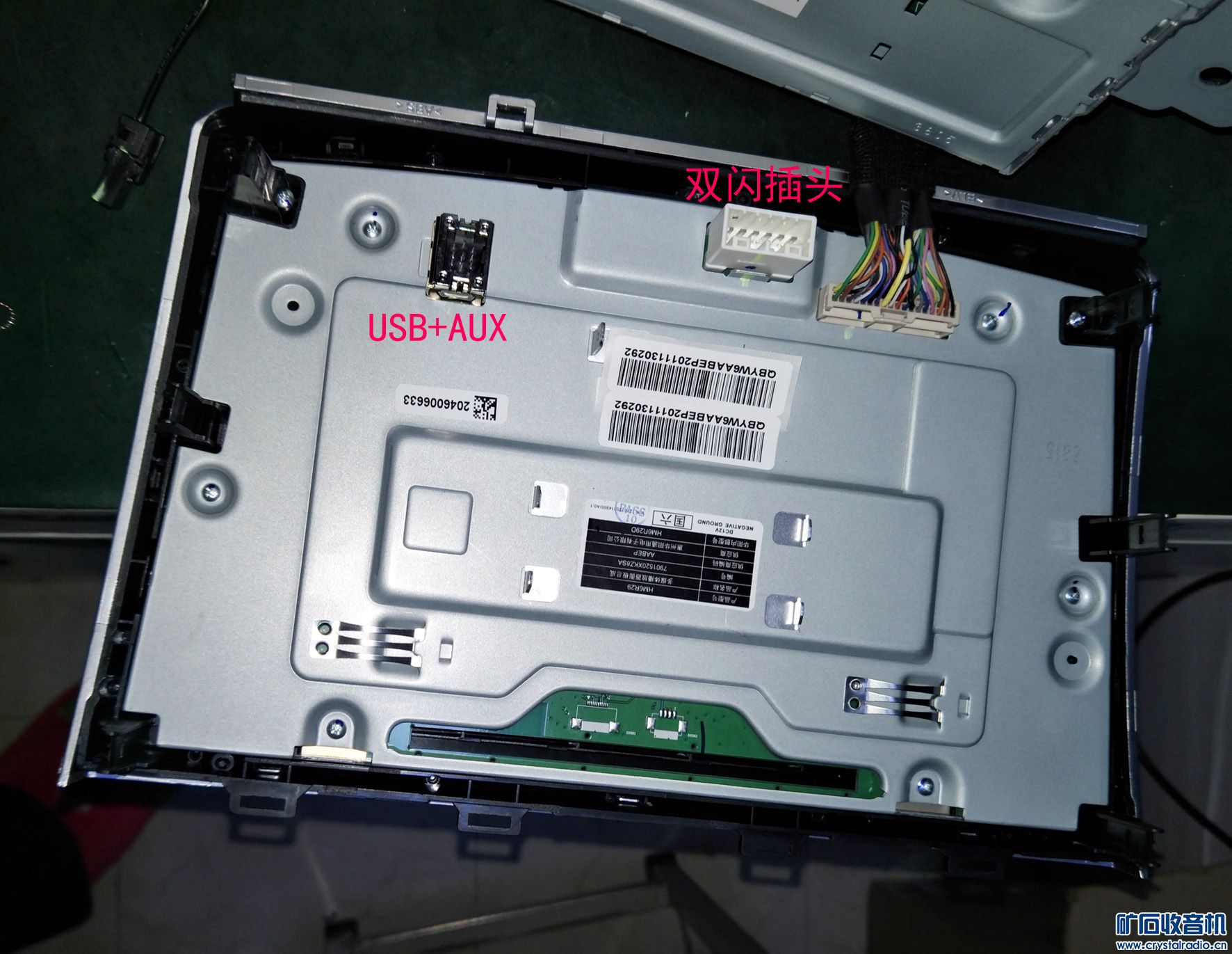

朋友买了个长城M6,原车车机不带倒车影像和导航,于是换了安卓大屏导航车机,这个拆下来给我了,回来接线试了试,效果还不错,只是USB口没找到正确的接线方法,按照坛友的指点,网上买来了这个特殊的接口线,但是如何才能找出哪几根线是USB的呢?如何确定线序呢?哪几根是AUX的线呢?

AUX不带电,USB电源线5V,共地,数据线电压1-5V之间

我猜测,不一定对呀,中间三个针是Aux,两边各四个针是两组USB。若从线束上看,觉得那三根黑线(好像有屏蔽)好像是Aux。可先用万用表从插针处找地,Aux的地、USB的地均应与外壳应直通。
发表于 2021-6-15 20:56:23 | 显示全部楼层
USB四针顺序V十、B一、B十、地。两个USB的V十插针也应直通
