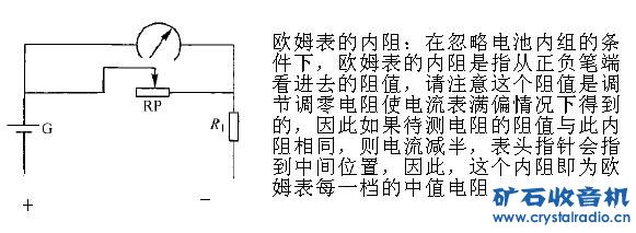

在之前的帖子中:
                        http://www.crystalradio.cn/bbs/thread-192369-1-1.html
总结了表头、电流表、电压表的内阻。 欧姆表的内阻示于下图:
至此,万用表中几个内阻的基本概念表述完毕。我们在认识和把握事物规律的时候往往需要抓住一条主线,内阻或许就是认识万用表的主线之一,一旦对其有了深刻理解,无论是维修或是使用万用表,都会触类旁通、左右逢源。
总起来看,万用表是欧姆定律的一个具体应用,其最基本的元素就是电阻。

指针表欧姆档的内阻就是该档位刻度的中心值,许多万用表书上就有公示推理。

楼上几位都是这方面的行家,见解深刻。我把内阻的概念特别提出来,是因为借助内阻不但可以很好的理解万用表的基本原理,而且可以把很多诸如灵敏度、测量范围、分压、分流等概念串接起来,所谓一通百通。
电阻是表征电压电流关系的一个量,电压,电流,电阻的测量均有赖于欧姆定律。而表头作为万用表三大部件之一(其他两个是开关和测量电路),其主要作用为指示,究其原理,又不外乎欧姆定律,故有此说。
万用表中的一些机械、磁等能量转换机构并非不重要,只是就其功能及本质而言,重要性要比欧姆定律略低,各位当了然于胸的,呵呵。
