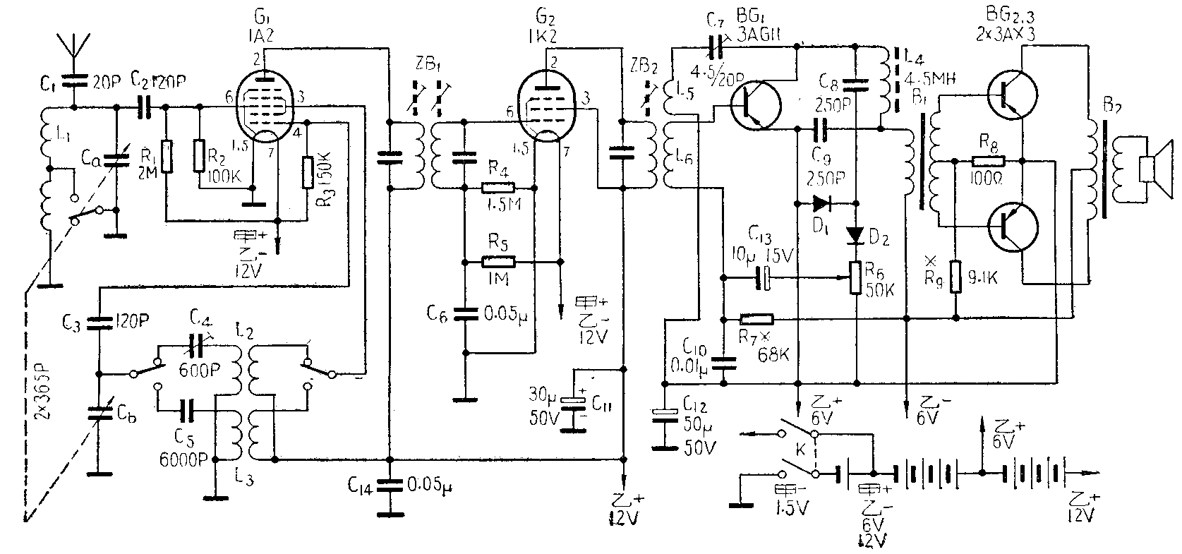

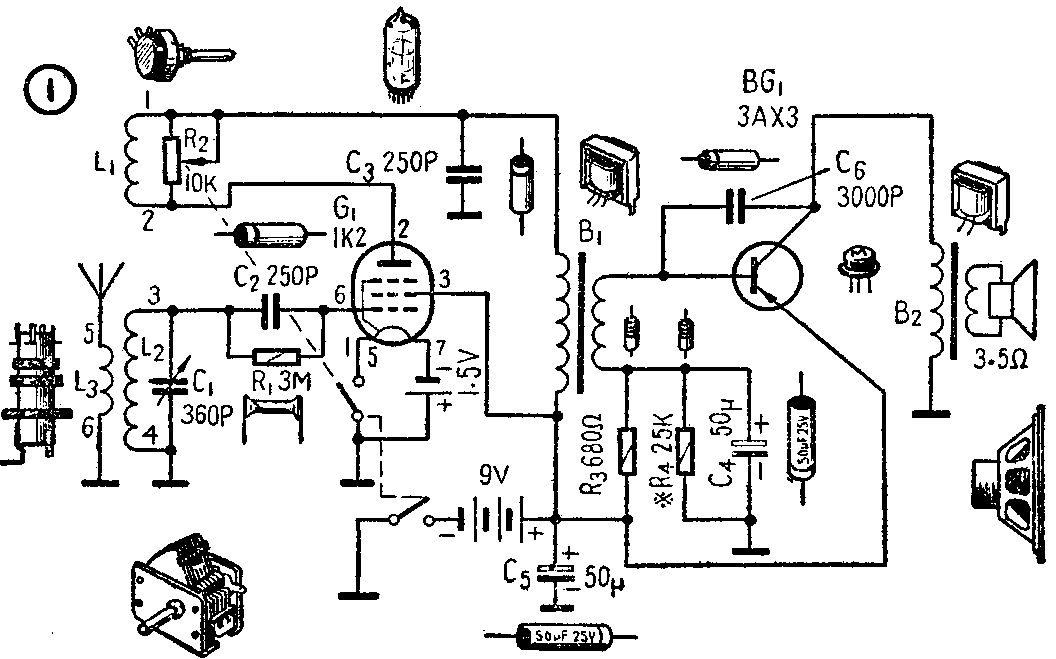

再给你两个图。

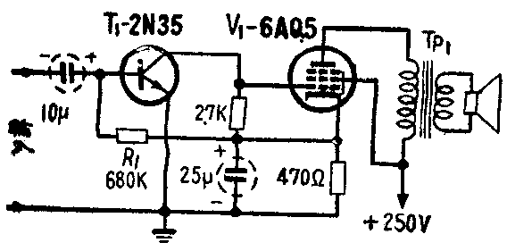

他这是收音机对音质没有什么要求,要的是灵敏度与选择性还有噪声小,你说的是放大器,有前胆后石机也有前石后胆机。下面按你说的给个最简单的前石后胆机电路图。

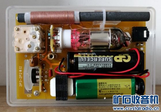

您的当时收几个台啊?声音大小怎么样啊?
我做的这个单灯机声音太小:
http://www.crystalradio.cn/forum ... =1945416&extra=
