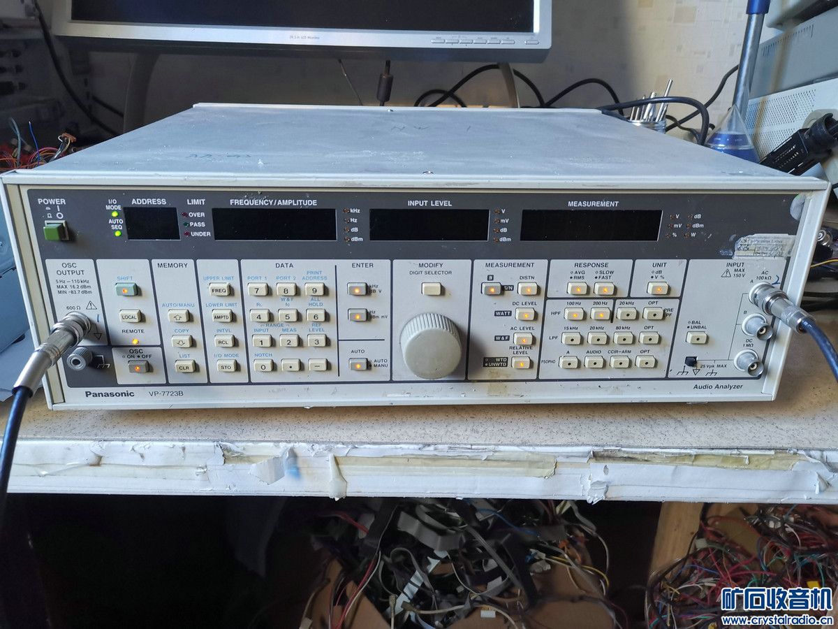

刚买来好使,用一天就死机了
现在,灯亮

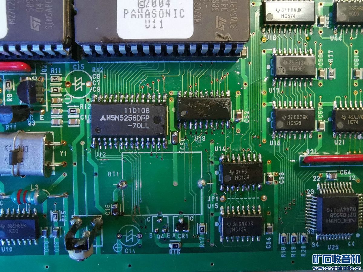

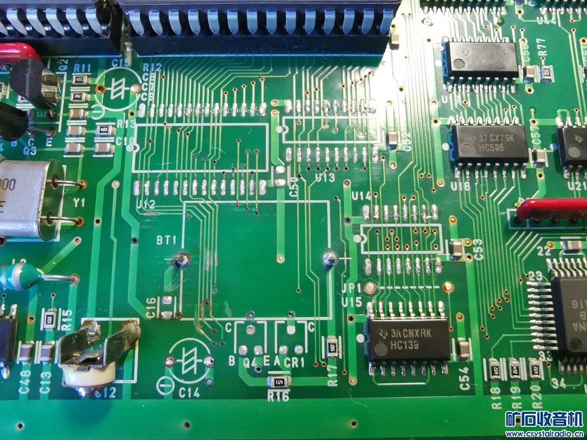

拆开
已清理,检查过孔、连线、绝缘电阻没问题
 楼主| 发表于 2021-6-15 09:06:38 | 显示全部楼层
焊接 上机

 楼主| 发表于 2021-6-15 09:13:32 | 显示全部楼层
RAM芯片  M5M5256 稍有点热,正常么?这个容易坏么
发表于 2021-6-15 16:32:32 | 显示全部楼层
RAM一般不容易出问题。  不亮,我个人认为可能是电源吧?
 楼主| 发表于 2021-6-15 23:34:08 | 显示全部楼层
RAM 换上好了,但不测量 也无信号输出
