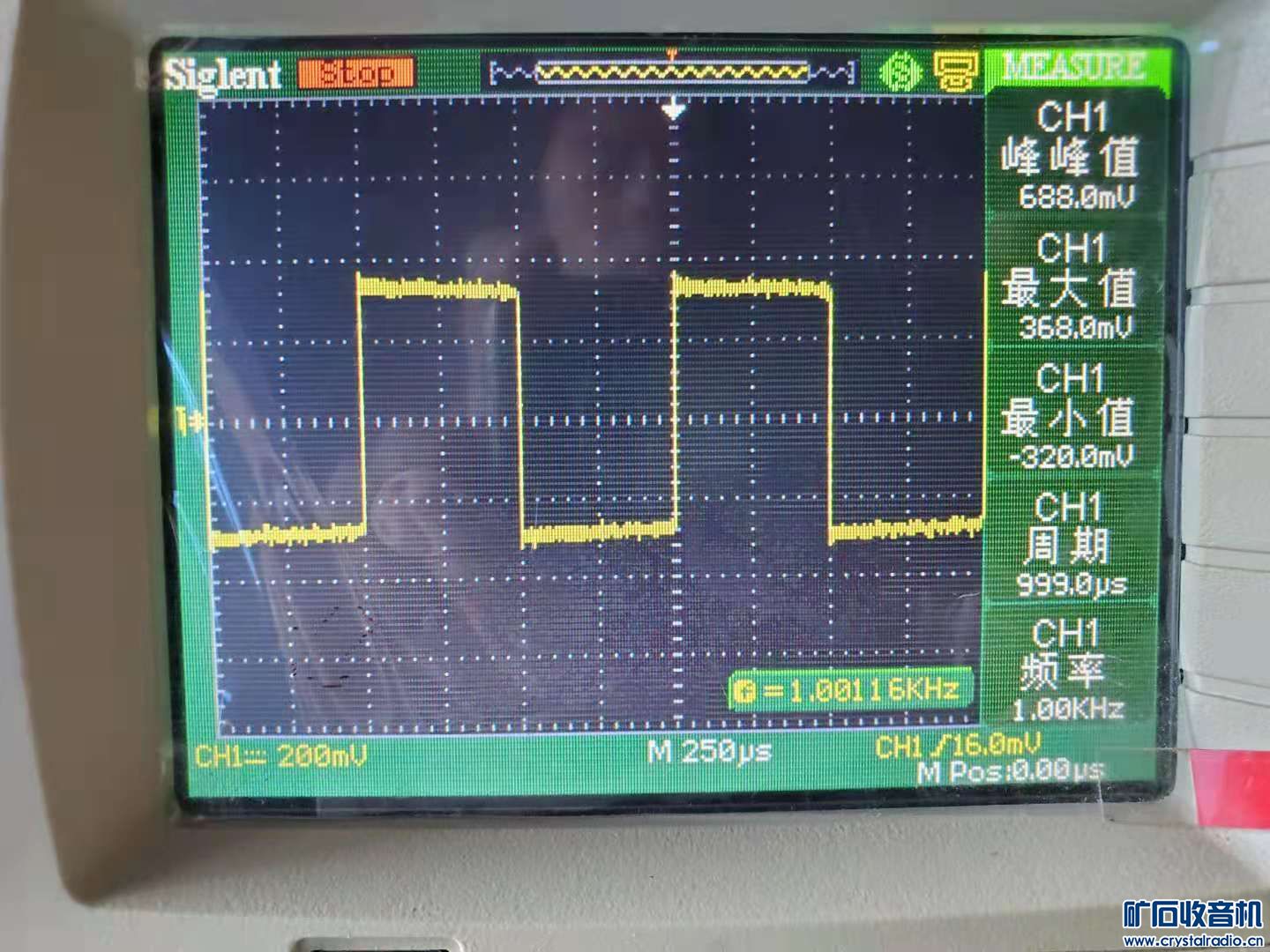

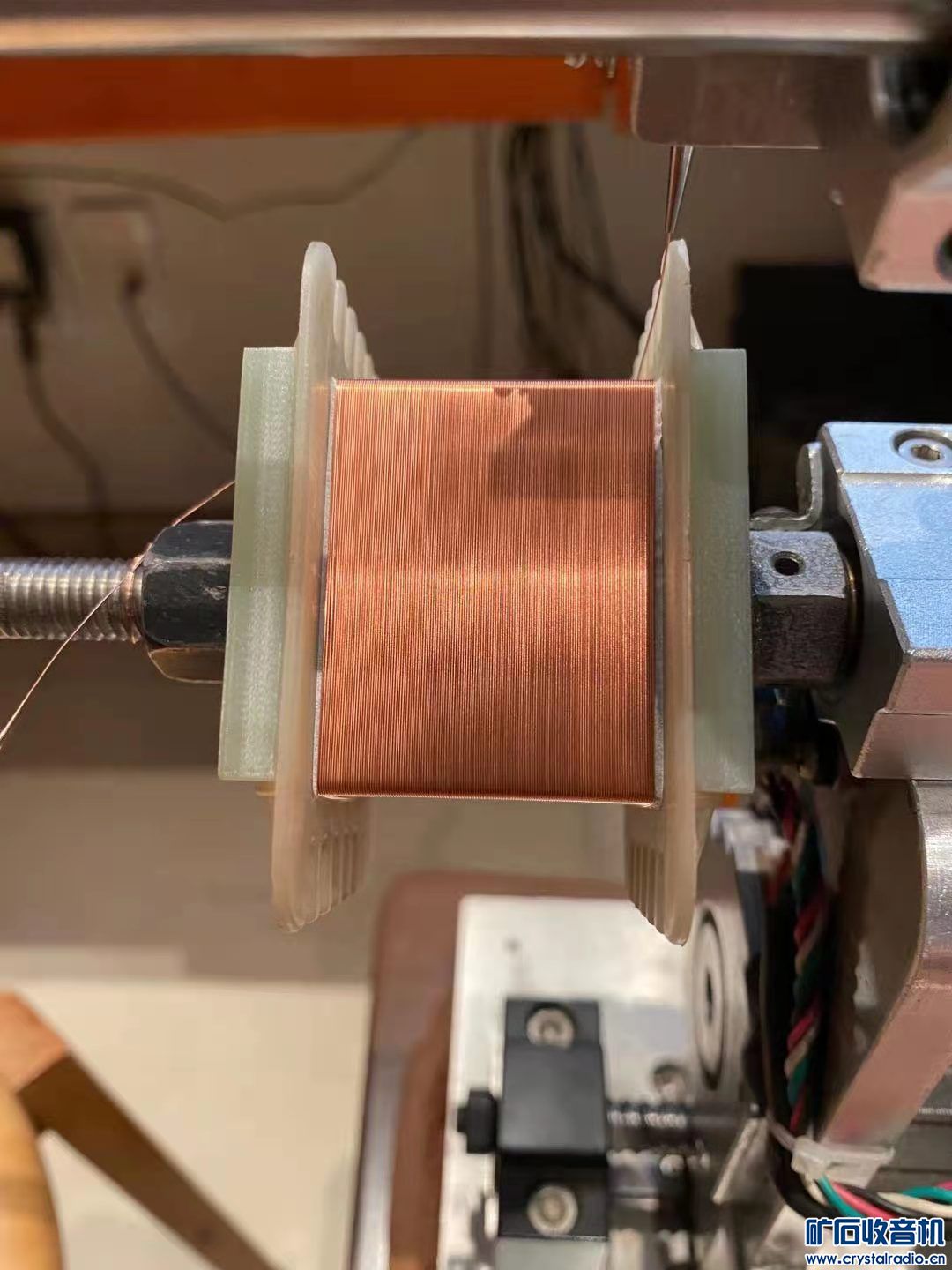

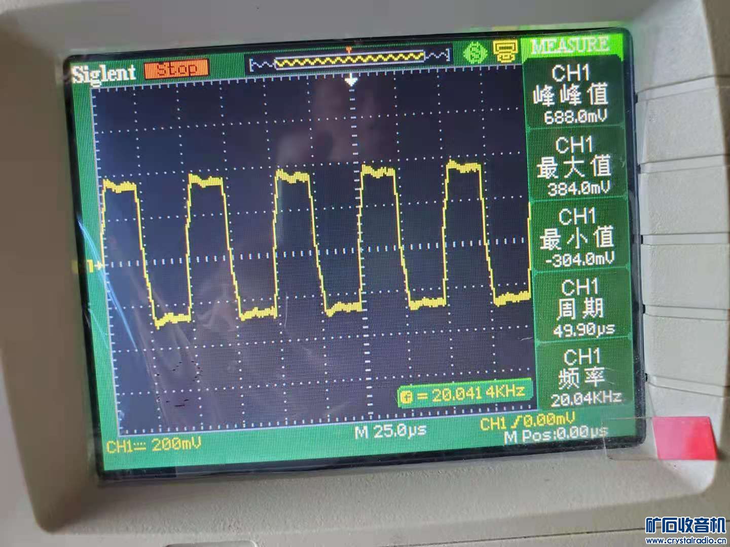

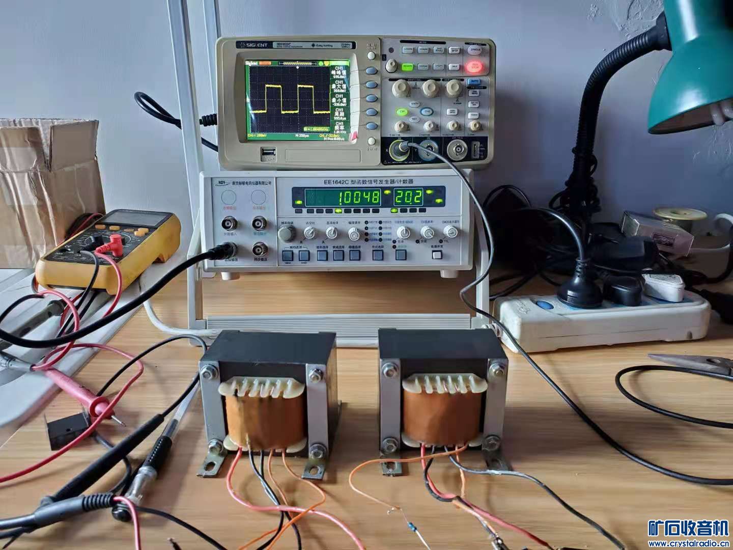

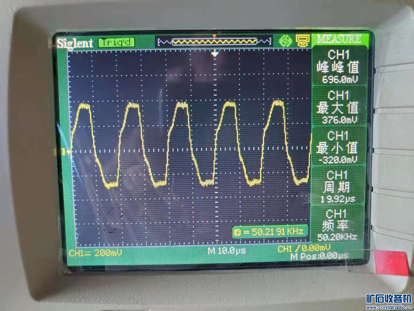

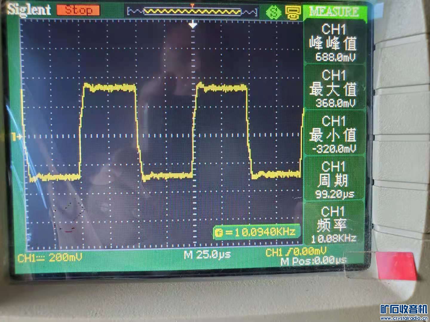

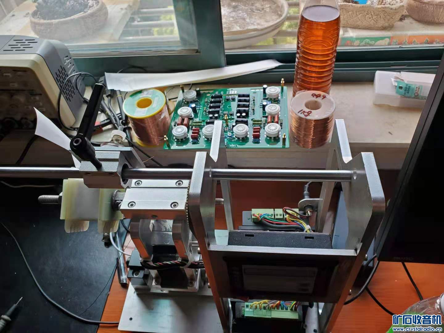

经过不停的折腾:一对2k:8的输出变压器和一个电源变压器绕完了、 输出变压器采用4夹3的探戈结构绕法,只是完美控强迫自己采用层层叠纸。最后用电饭锅煮高频腊浸渍。过程如下图:
图片顺序居然是反的顺序!
4
 楼主| 发表于 2021-6-14 18:31:51 | 显示全部楼层

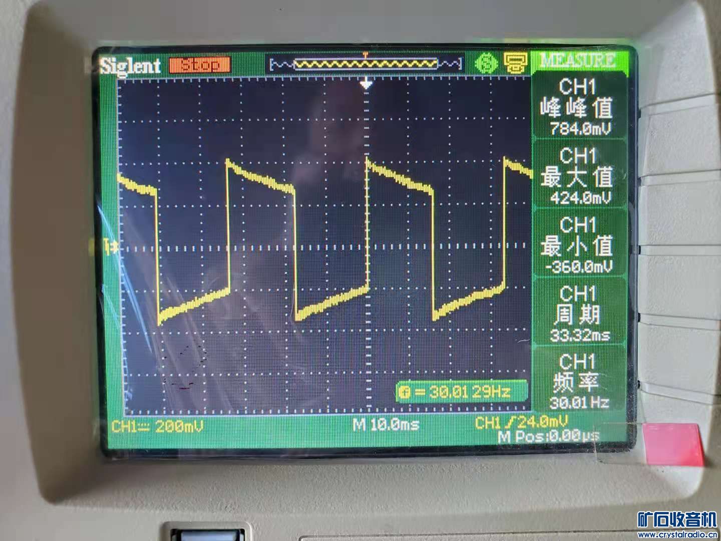

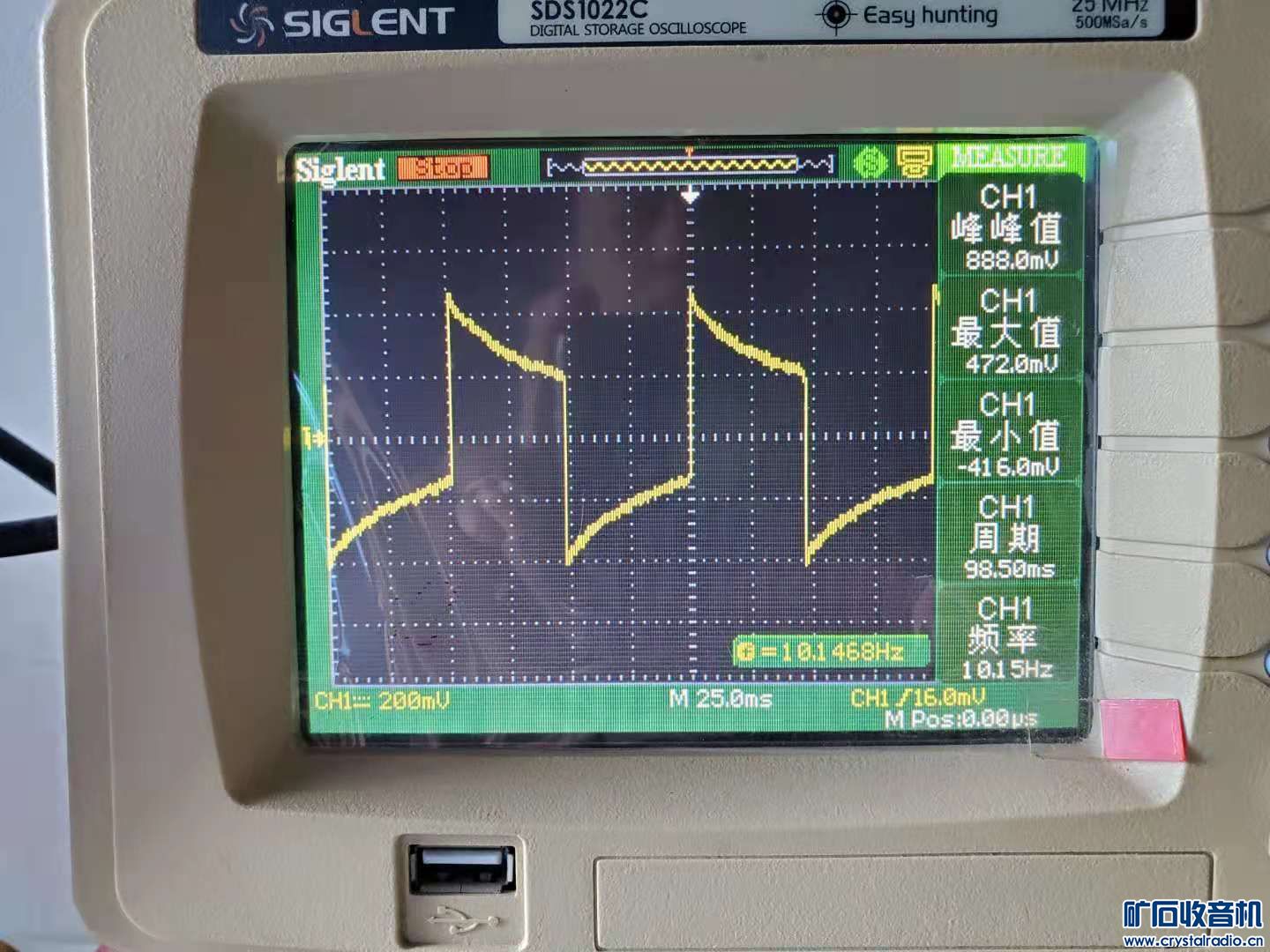

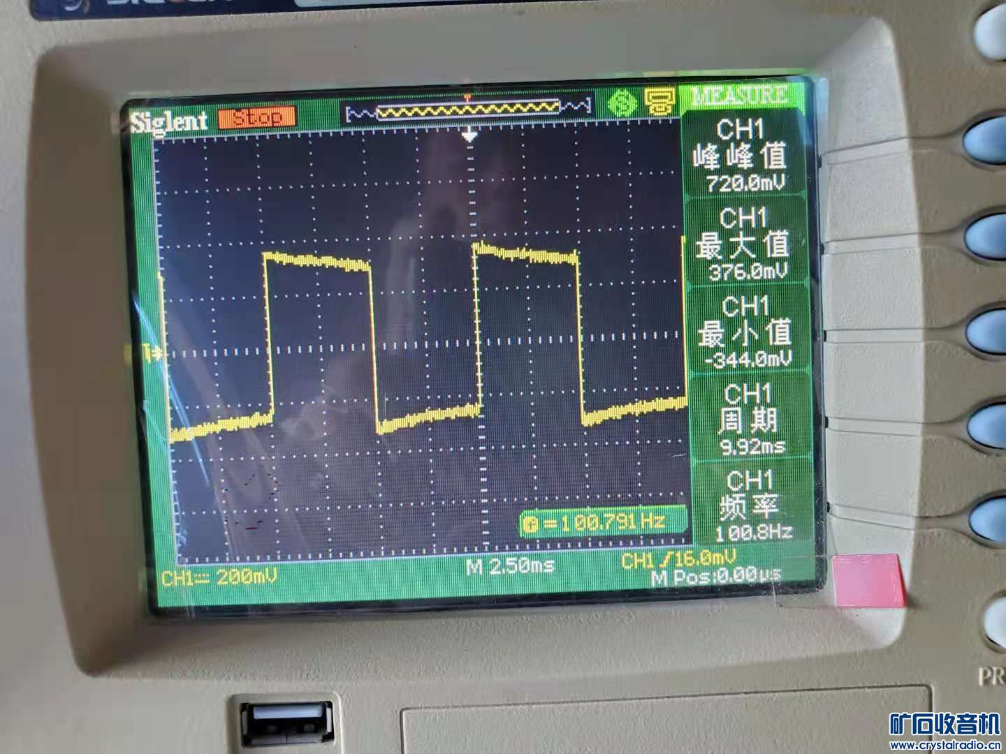

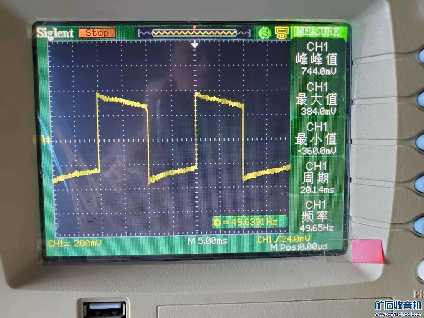

信号发生器输出20V电压,串2K电阻接输入;输出接8欧姆负载电阻,观察输出方波的数据。测试范围从10HZ到50KHZ 的方波,每张图的示波器上都有测试频率数和输出方波幅值,大致可以算出频响范围。

      论坛里视频无法上传,输出变压器说难也不难。我也绕了几十年了,家传的手摇绕线机和我差不多年纪了(70年代的绕线机)!以前骨架、木心、裁纸都是自己做,还要手工计算绕线数据。精度、数据误差大,能装响就很满足了。好在现在有条件买到成品材料,再加上CNC设备可以做出比市售放心的变压器了。
      自己动手绕制其实不难,一台手摇绕线机耐心点一样可以做的比我更好。材料淘宝都有买,自己动手价格真不贵。如果初次绕制随时把积累的经验给你。

我十多年前就买了手动绕线机,曾经绕过几个电源牛和扼流圈,但输出牛是真看不懂,后来搬家时把绕钱机当废品卖了。现在等一年多就退休了,又想起来折腾绕牛了。你的牛是用机器自动排线的?这个机器可以实现按要求实现正绕、反绕、分段那些功能么?如果可以也想弄一台。
