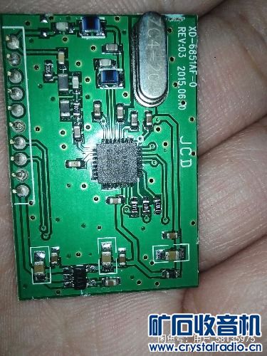

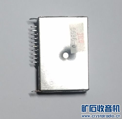

发表于 2023-2-10 19:11:38 来自手机 | 显示全部楼层
哪位老师知道这个6686高频头的引脚顺序。鱼上买的卖家只有两张开壳图片。用万用表测了一下,从上到下数第2、6、9脚与屏蔽罩相通,根据卖家的开壳图第10脚是电源。别的就不知道了。

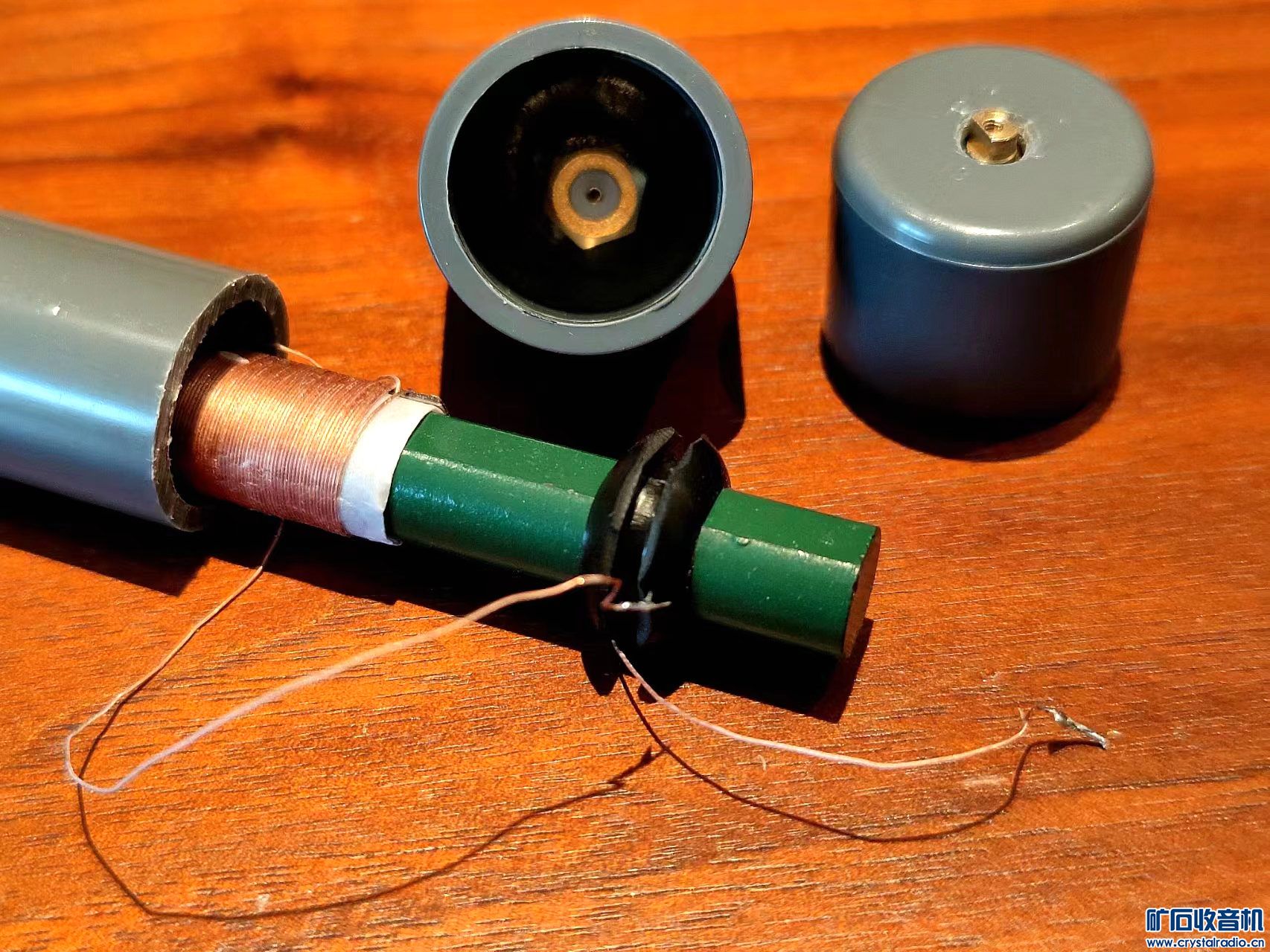

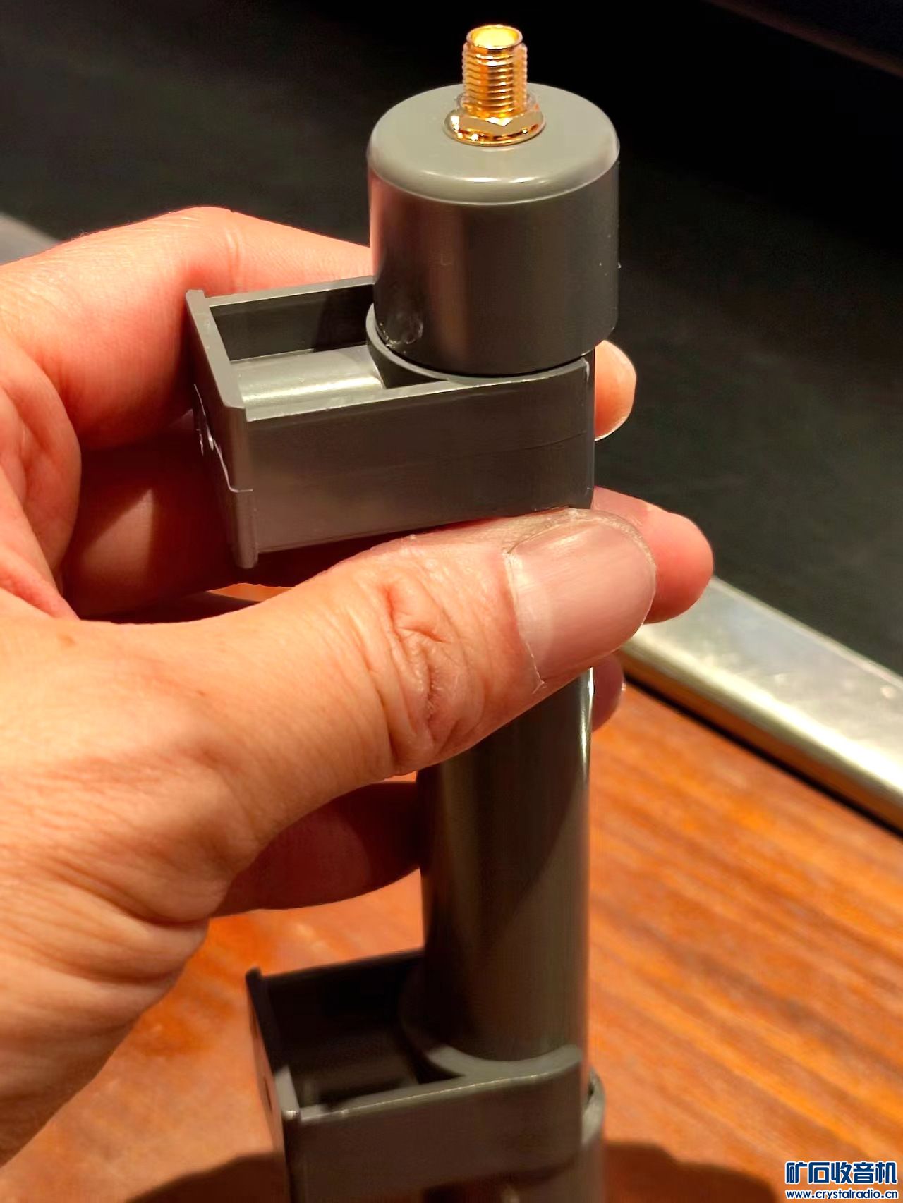

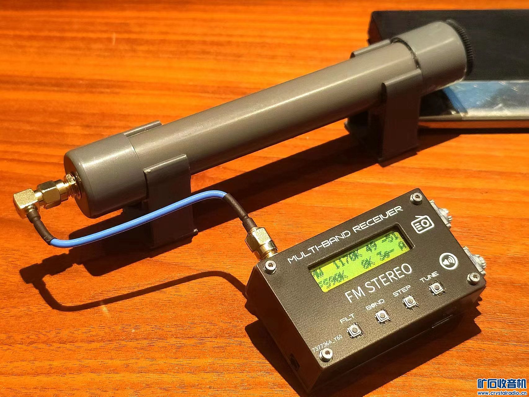

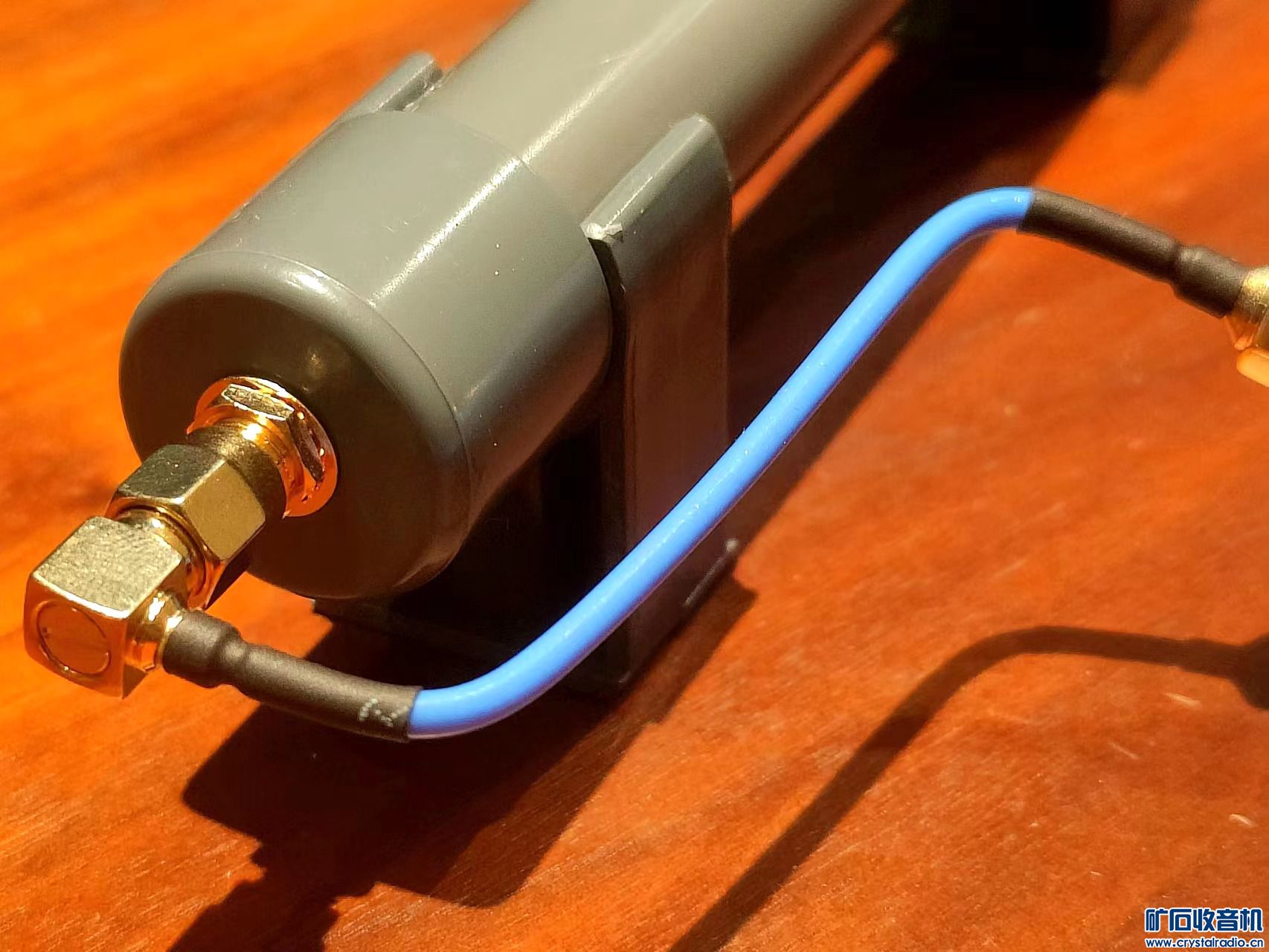

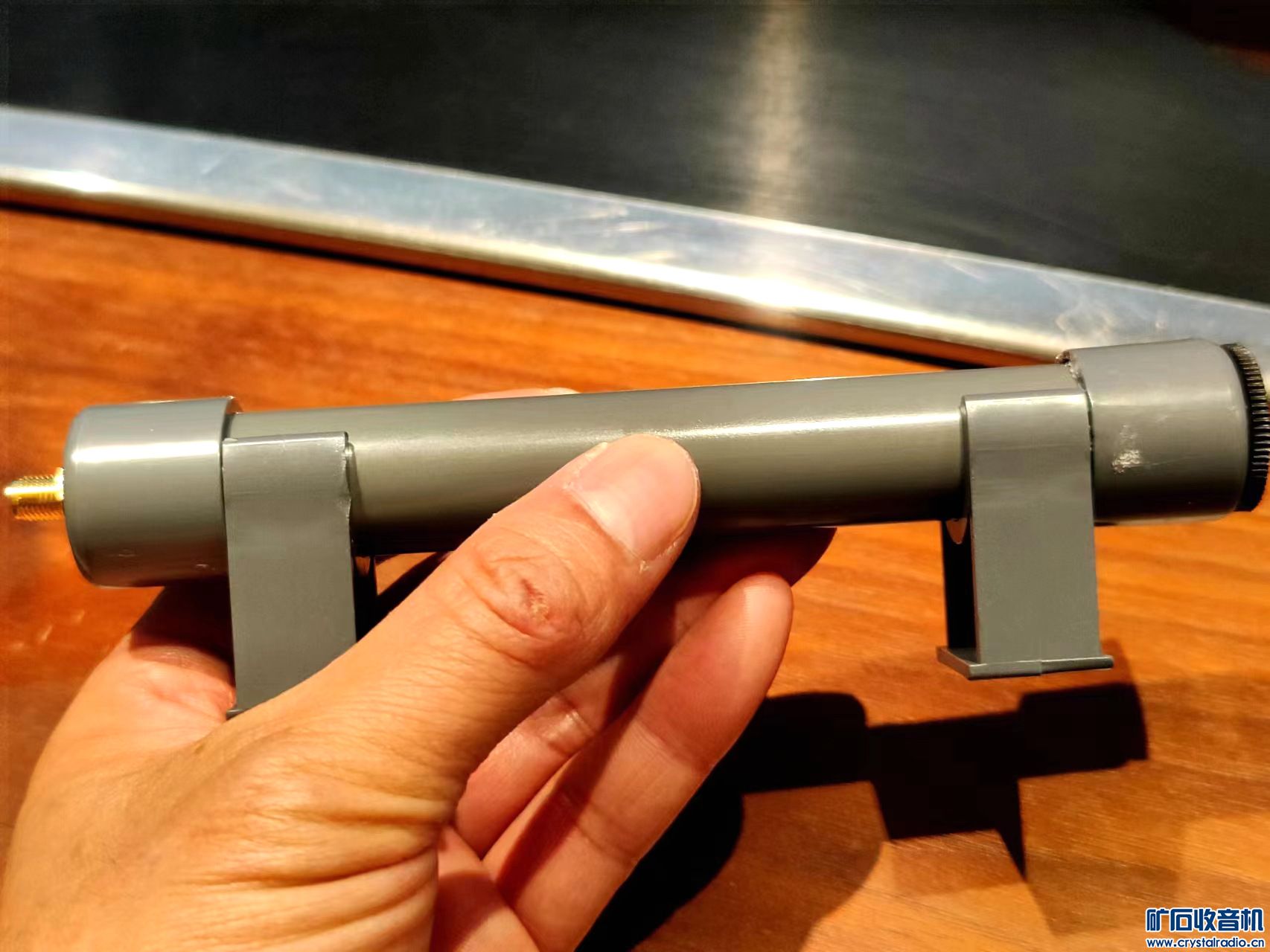

 楼主| 发表于 2023-3-1 10:50:38 | 显示全部楼层
继上次临时制作的LC匹配中波天线后,继续作进一步完善封装。材料上没有利旧,实质上是全新自制一枚新的天线了。没办法,为了给TEF6686 DSP收音机能收到中波广播信号。
发表于 2023-4-9 15:33:41 | 显示全部楼层
请问mr7老师:
你搭建的这台DSP收音机(TEF6686),除了接收FM调频信号,还能接收AM调幅信号MW与SW吗?
 楼主| 发表于 2023-4-11 16:04:52 | 显示全部楼层
whntl2021 发表于 2023-4-9 15:33
请问mr7老师:
后来制作的都可以..........
