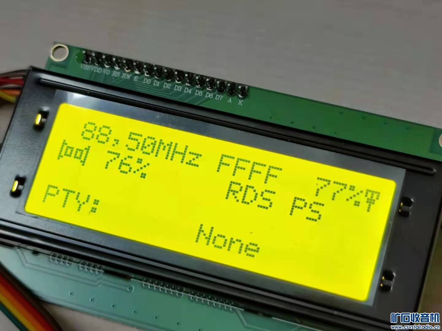

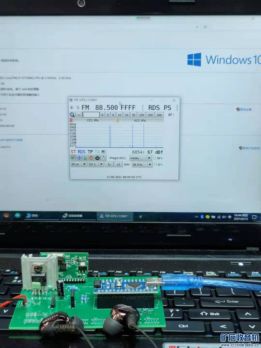

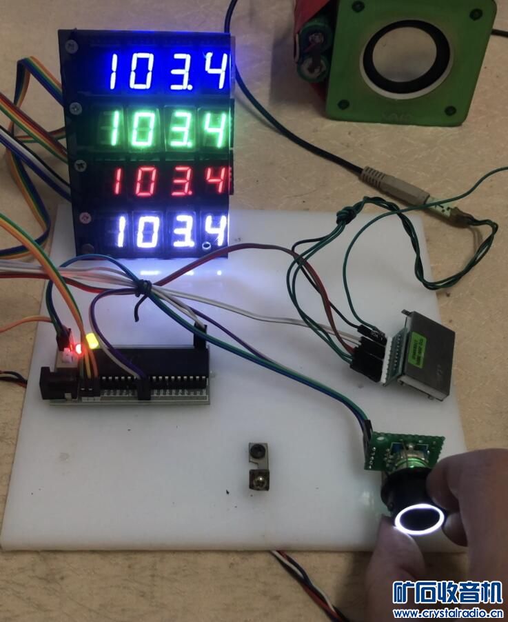

临时搭建的收音机。本次使用NXP的TEF6686 DSP收音机模块+I2C 2004 LCD屏+Arduino Nano的组合DIY。TEF6686属于高灵敏度的车机收音芯片,选择性表现也是不错的。这款临时搭建的收音机可以单机使用,也可以接电脑客户端TEF-GTK使用。测试时外接一根漆包线即可在室内收听不少本地FM电台,等有空时接上室外天线进行FMDX,TEF6686是不少玩家推荐的远程DX利器。考虑加入锂电池充放电路,改接耳机线作为天线,这样就可以做随身听收音机了,当然前提是DIY一个适合的外壳。相关资料可参考eggplant886 ,ace919和Carnot等坛友的帖子。使用的固件和控制板由niq_ro修改及提供。

更新加入充电及外壳

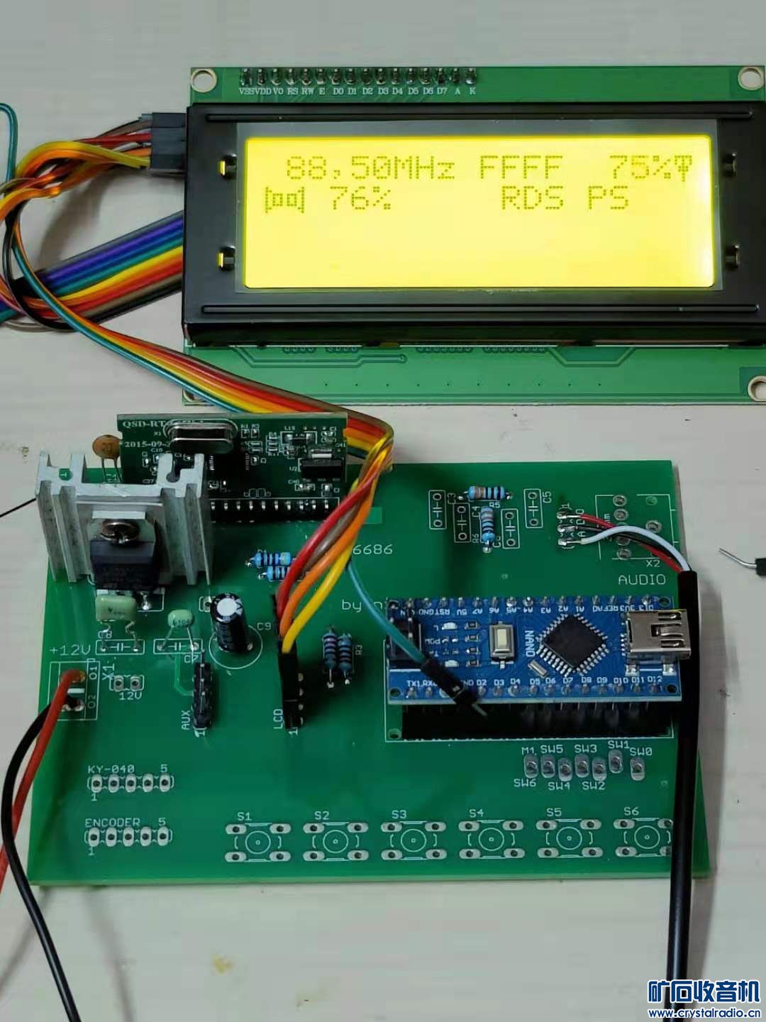

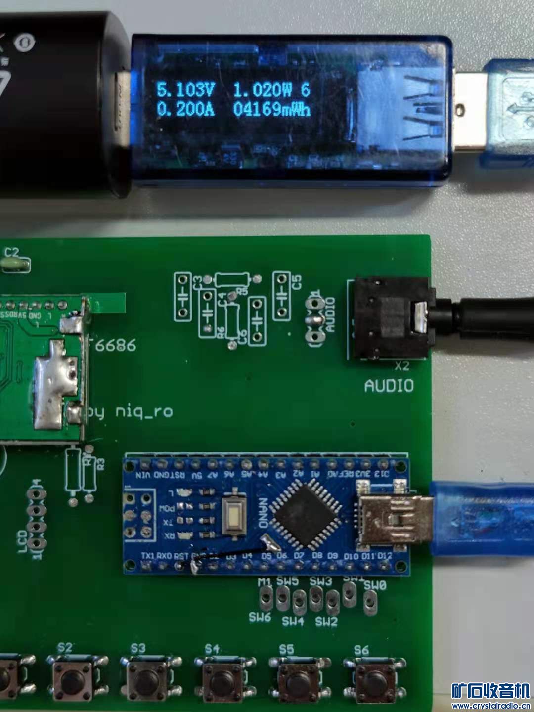

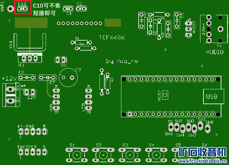

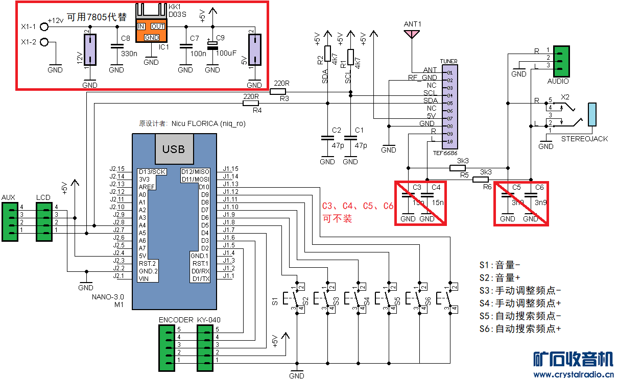

上传一下文件,默认开机接收频点88.50MHz,开机音量60%,收音频段:87-108MHz。LiquidCrystal_I2C和Encoder请自行在Arduino IDE的库添加即可。PCB建议到捷配直接上传Gerber文件打板,免费还送顺丰快递。TEF6686收音模块可以在TAOBAO购买,选销量最多那家就是了。
电路中部分原件为选装,可装可不装已标注,为了减少体积将TEF6686收音模块平放了,由于TEF6686有一定发热量在背面堆了锡外加一小块铜片辅助散热。天线直接焊接150cm或75cm左右的软铜线,要外接室外天线可加焊座子。LCD2004(I2C)有点重,干脆不接了,反正平时喜欢听的电台也就那几个,放在包里很轻便,要FMDX时才接回去。7805及其周边元件这次也取消了,直接USB 5V供电。编码器没有焊接,能省就省。同时所有电阻焊接在底面。待机收听时测试整机电流为225mA(@5.1V),不接LCD2004屏幕时为200mA(@5.1V)。
所有资料均由下面玩家提供。Special thanks to niq_ro ,eggplant886,stailus and makserge!

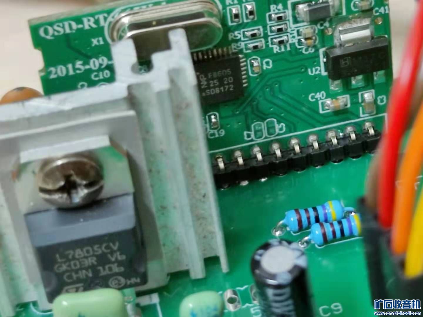

tef6686 模块里面的3.3v稳压电源芯片 换成低压差线性稳压电源芯片。arduino最低工作电压3.3V,可以直接用3.7v锂电池供电。液晶屏 供电。最好加个470uf电容滤波。电路板上尽量多用钽电容。。
