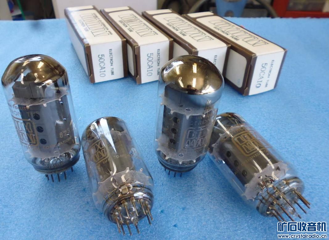

各位前辈这个728管子的参数有知道的敬请赐教,先谢过了。(图片是网页上截图的,敬请谅解!)

这个728好像不是型号

KT88或者6550之类的。

728不是型号

哪个网页?发个连接看看,谢谢!

http://gouwujp.com/jpweb/daipai/product/b558841954。雅虎日本代拍。

如下图,包装盒上写着 型号 50CA10 。

原来如此!
在70年代,日本的NEC公司却受日本的LUXMAN的委托开发了几款音频专用的电子管.如8045G、50CA10等,8045G是一个奇特的管子,它声音奇好,但寿命奇短。50CA10的灯丝电压为50V(日本电源电压为100伏,两只串联就可以省去变压器灯丝绕组)。该管实为束射四极管,但在内部接成三极管。在70年代除了日本有这一逆潮流之作外
