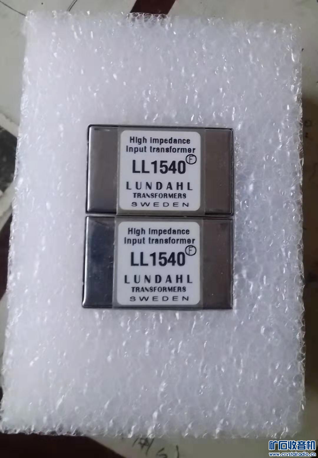

订购的LL1540终于到货,
直接用做无源前级:
微信图片_20210609203003.jpg 微信图片_20210609202957.jpg 微信图片_20210609202925.jpg 微信图片_20210609202944.jpg

全密封的小型坡莫合金变压器。早年曾流行过一阵子。

坡莫合金变压器,适合小信号传输,有很多调音台也用这种东西

这个输入音频变压器有点太高级了,变压器代替电子管不知频响带宽如何。
发表于 2021-6-11 17:42:15 | 显示全部楼层
这是为了拉高信号输入电压,作阻抗匹配,还是加入变压器胆味?

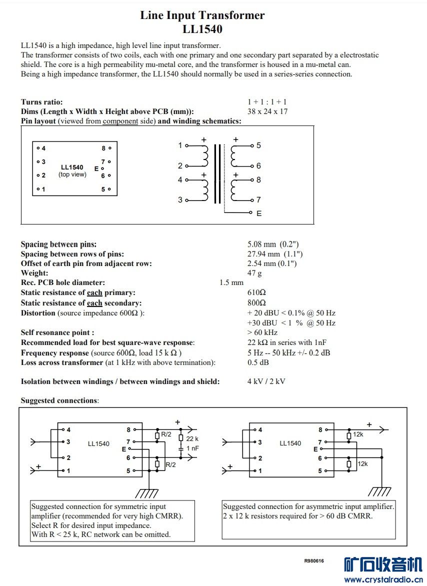

用过,升压牛接法前级还可以应用,提升信号源的输出电压,对于增益较低的后级有用,其他应用都是扯淡。

自己做的后级是不标准的,信号源的输出电压是根据音乐内容波动的,平均是很低的,在信号源和后级之间插入升压牛前级是最简单的方法,其他属于瞎玩,不科学,也无必要。
