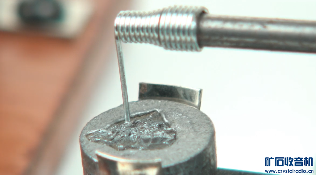

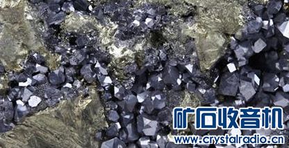

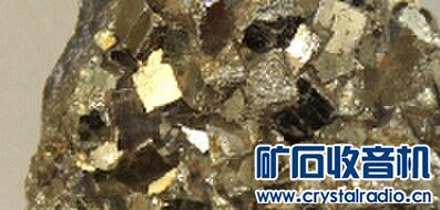

我在新西兰,有几块矿石,用哪一种好呢?请教您们高手。
硫化铁,方铅矿。  还有啥矿石好呢?这里还有些,斑铜矿、辉铜矿,等等
我想比较一下接收效果。想听您们说说
方铅矿

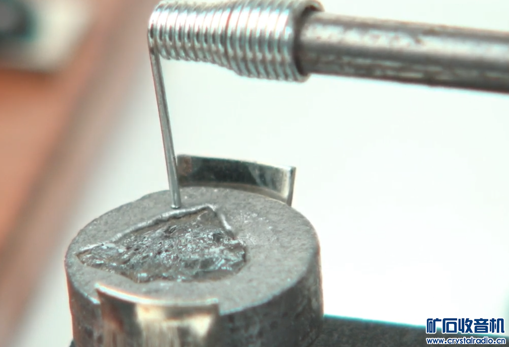

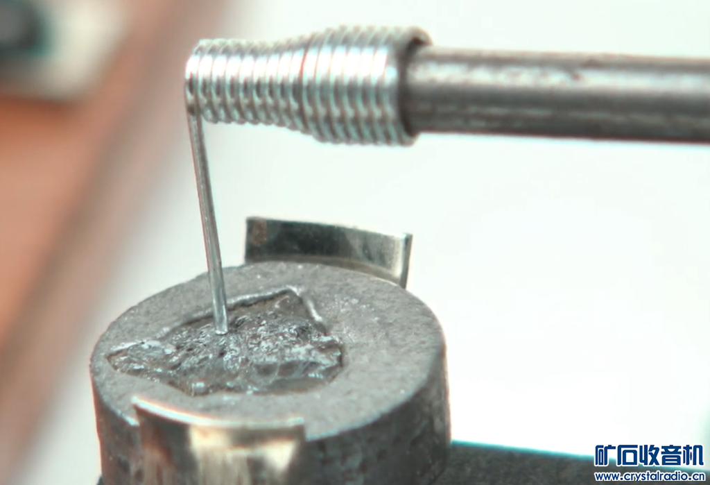

 楼主| 发表于 2021-6-12 13:08:49 | 显示全部楼层
谢谢朋友18038003904,啦!
方铅矿石,成功,效果不错

触针磨尖一点应该可以提高检波效率吧

这种黄铁矿(自然铜,愚人金)也不知道是真的。我觉得它方铅矿石才是做矿石收音机最正宗的,不然就用场管或二极管不是更好吗?
发表于 2021-6-26 20:56:12 | 显示全部楼层
一般用方铅矿就不错,黄铁矿也不错,容易搞到,红锌矿虽效果优良但极难搞到

实话实说,我做的那个矿石检波器捣鼓了好几天也未检出一个波来,就是玩。
包褒矿石面积要大,触针的金属活动性在活动排序表上应远远离开铅,
检波器才会有效.这些具体DIY技术好象极少人提及与讨论

小时候家里有块硫铁矿,鼓捣半天也不响,以后按资料分别做过刮脸刀片与铅笔、氧化亚铜、都没声音。倒是从煤块里找到的金黄色晶体(不知什么矿物?)有检波作用。
