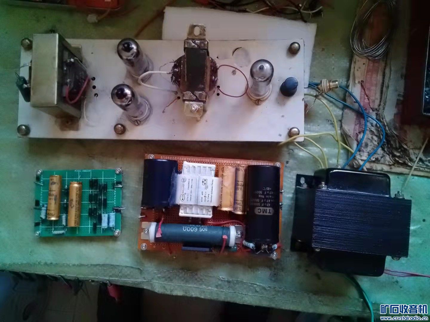

发表于 2023-4-25 15:59:28 | 显示全部楼层
前2年地摊试验的6s6推挽:
