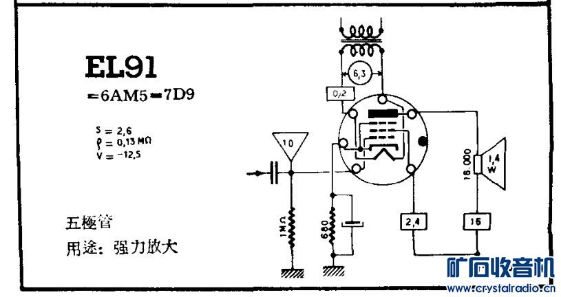

关于EL91介绍的疑惑
发表于 2021-6-9 22:24:48 | 显示全部楼层
应用于接收机和收音机,估计在设计上频响什么的难达到HIFI水平。

发表于 2021-6-9 23:41:55 | 显示全部楼层
一个1.3W的阴极,能有多大功率。HIFI最基本的条件,储备功率要五到十倍以上,以保证音乐的动态不失真。
发表于 2021-6-10 00:15:28 | 显示全部楼层
hifi好像有国际标准的吧?是不是功率要达到最低10W每声道?
 楼主| 发表于 2021-6-10 09:39:26 | 显示全部楼层
谢谢各位,还有白版和于版!我对HIFI的认知还有局限。
这个管看来利用价值不高,有些鸡肋,因为有很多可以选择的管子比它更加优秀。

国内EL91买家一般用于叶立8P、8PR耳放的备管
发表于 2021-6-12 00:04:39 | 显示全部楼层
中文EL91应用电路里面有基本参数。
