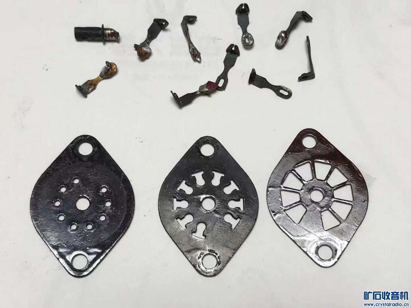

最近捣鼓一台后期的上广的161,(高频部分是6U1,带按键开关的那种,不是上广50年代的161)打理、检测确认无短路、漏电后插电源,大概2分钟,6Z4打火,变压器冒烟。赶紧拔掉电源,分析基本上是变压器匝间绝缘不好。量各个绕组,电阻正常,都不搭铁。遂在网上订购一台尺寸差不多的牛。新的牛次级有3.15-0-3.15一组,0-5-6.3一组,6.3V2A一组,250-0-250一组。干脆用0-5-6.3一组单独供6Z4灯丝,6.3V2A一组供应指示灯和其它管子灯丝(原来只有一组6.3V),兴匆匆换好变压器,通电,继续是6Z4打火。又检查了阴极对地电阻,都好的。百思不得其解。于是拔掉最大功率的6P1,通电,十分钟没问题。于是决定换6P1的底座。(换底座很麻烦,特别是不想把引线剪短)。换上白瓷管座,插电,正常。噪音、选择性、灵敏度都好。然后没事解剖原来的胶木底座,但发现一点打火烧痕迹都没有,只是端子镀银的表面全部发黑。所以请教各位大佬,仅仅接触不良,变压器就冒烟吗?确定不短路。请懂的大侠们分析一下。另,老的变压器没换回去,不确定能用与否。但用万用表量绕组电阻值以及绕组与矽钢片,均正常,能用吗?如果能用,新的留下来以后做终端电源。谢谢!就不上图了,上图很麻烦。

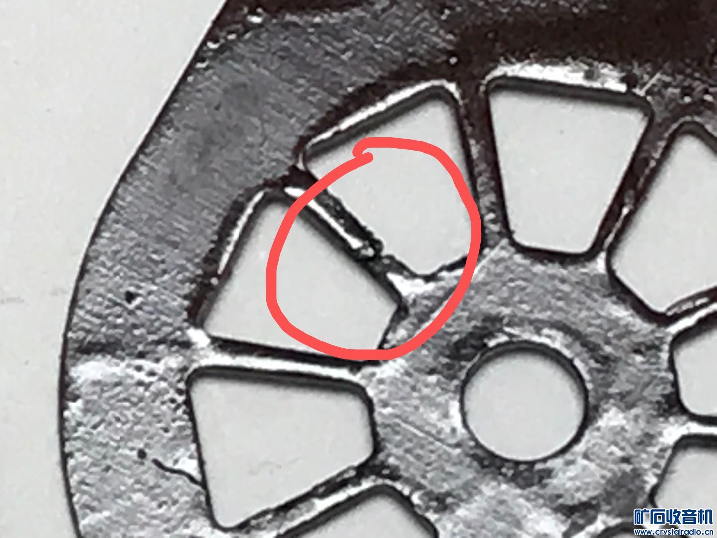

打火点找到(有图),昨晚解剖底座,发现有三片胶木片叠压而成,中间一片好像第六脚有电弧烧毁痕迹,很小,不仔细看不出来,估计脱胶,相邻引脚之间有气隙,爬电距离不够。 胶木座2.jpg 胶木座1.jpg 胶木座0.jpg
