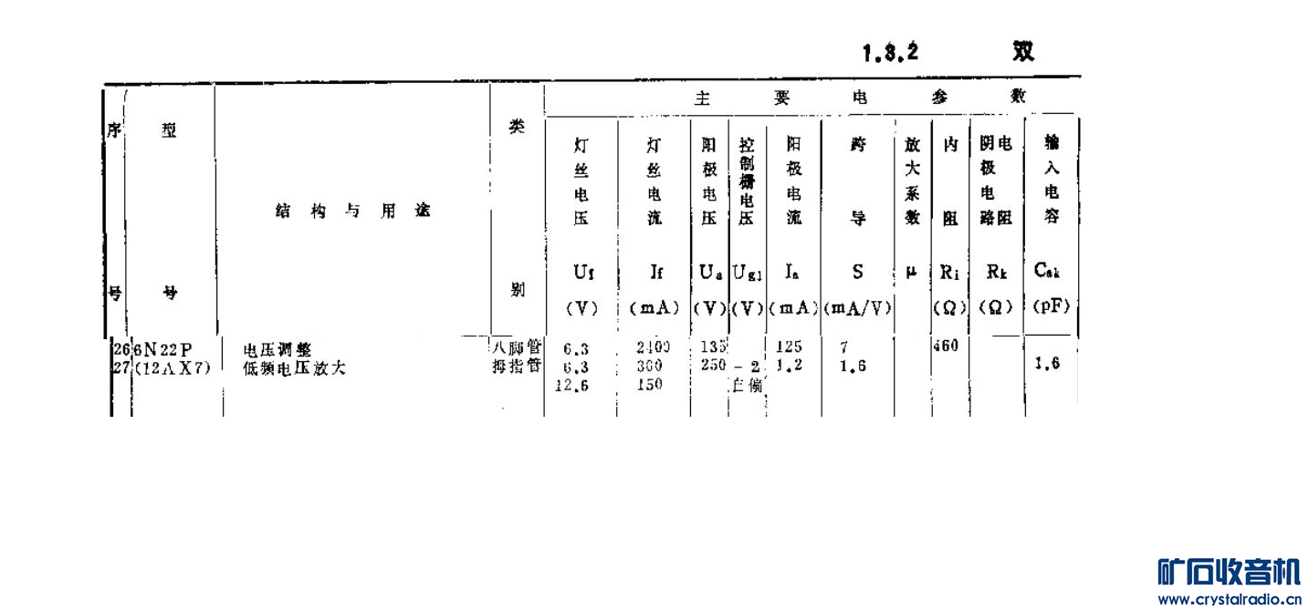

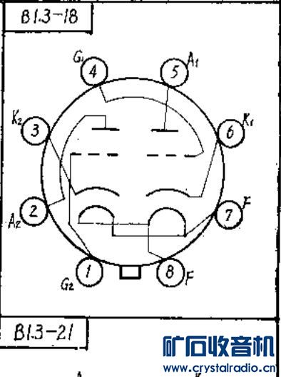

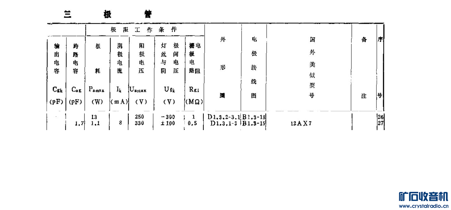

坛友们谁有6N22P的资料请发上来看看。谢谢!

发表于 2021-6-9 14:42:23 | 显示全部楼层
发表于 2021-6-11 11:48:47 | 显示全部楼层
管芯等同于6N5P,6N13P,是曙光试制品仿造6080外形
