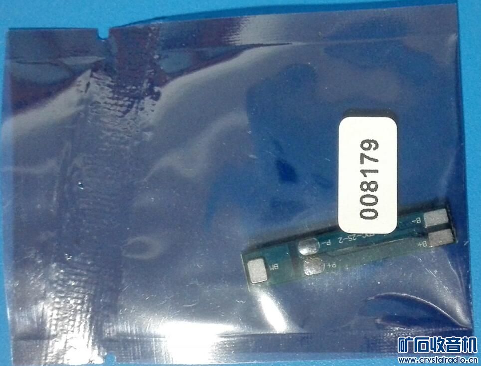

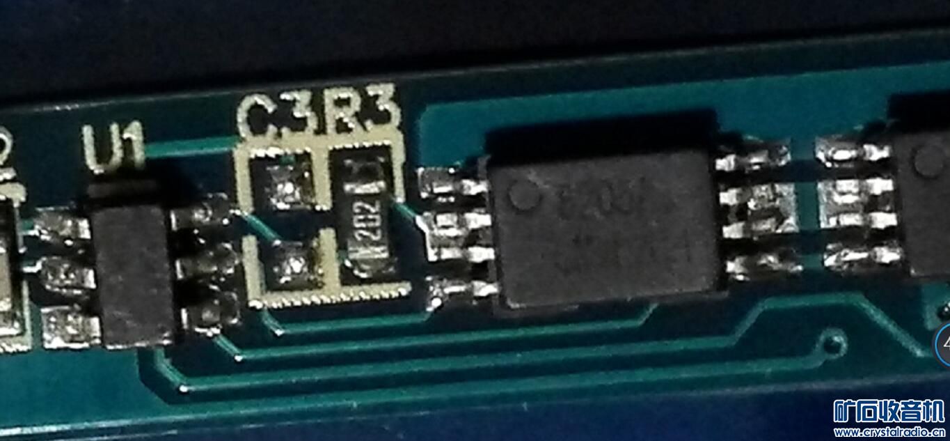

网上淘宝时顺买了几种锂电保护板,都是一个一包装,品控度应该相当高。
拿出来看也不差,标志清楚,焊点光滑。

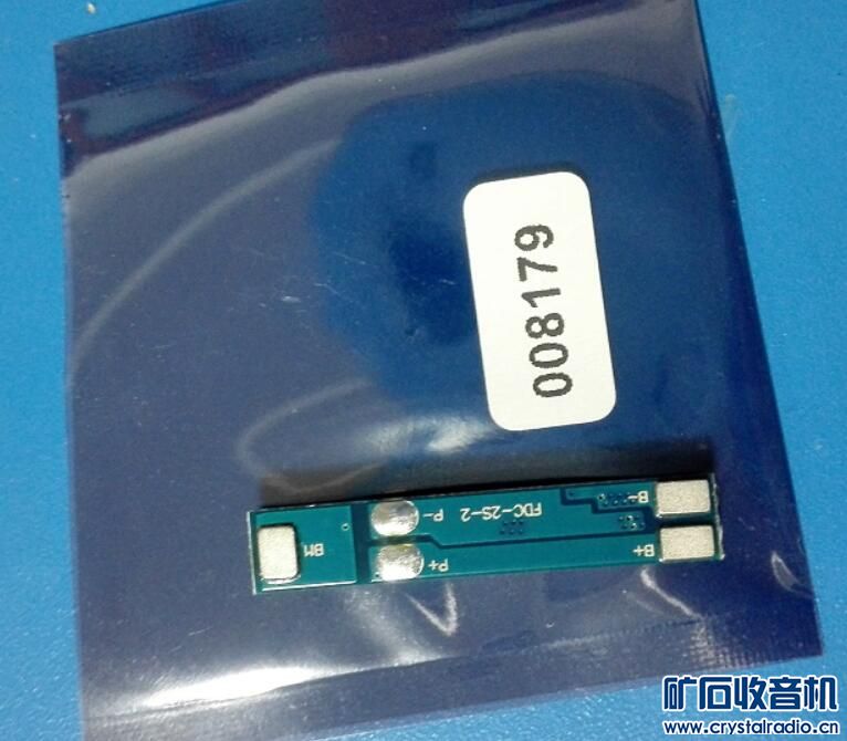

正面

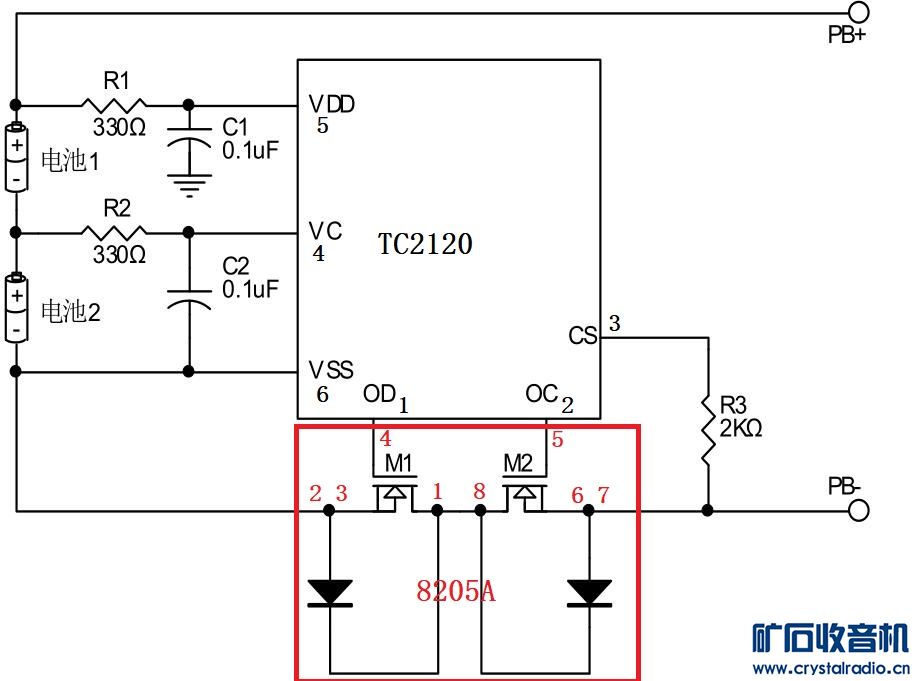

最近拿出来想用,可是接好线横来坚来都没有输出,难道是B-与P-搞错了,反过来接,输出是有了但没有保护功能。

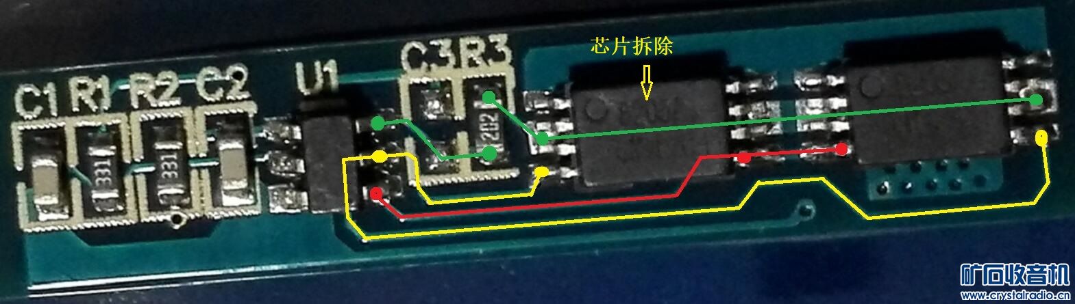

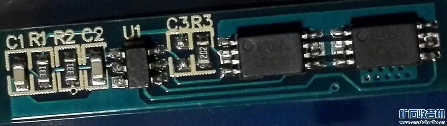

再用放大镜细看一下芯片,哇,用了二片8205A的双MOS管,心想电流能很大,但细看不对,这二个MOS模块不是并联,而是按单MOS管的接法,怪不得没输出。
放大看看
8205A的功能图
驱动芯片TC2120,与8205配合的电路图
分析电路板走线,确定多焊了一片8205A,但只能拆除标的一片,拆除后问题解决,充放和过流保护一切正常,多了一片8205A的小福利。

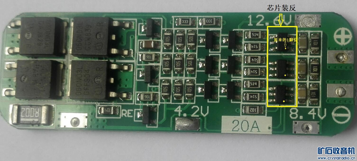

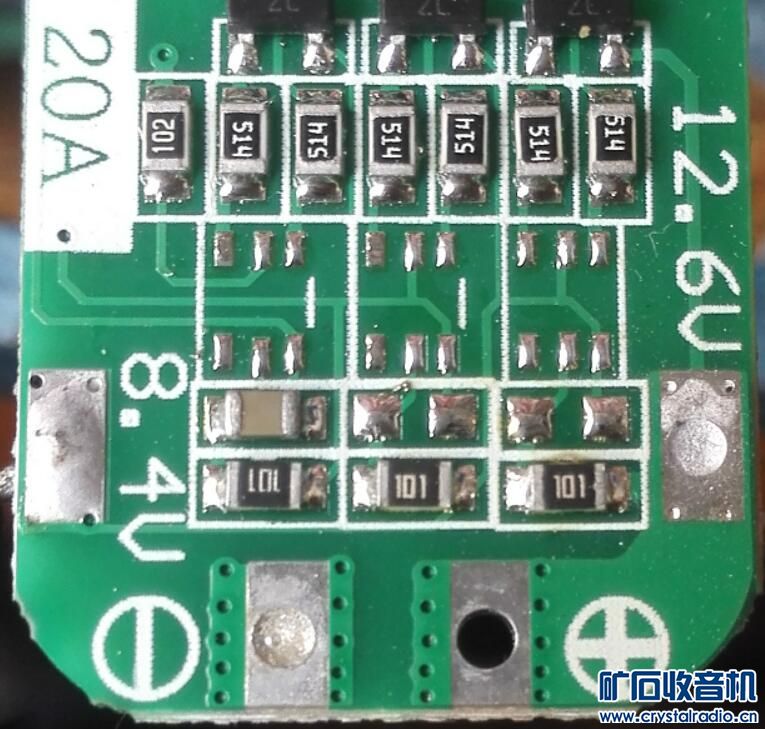

第二块板是三节锂电保护板。采用三只DW01加二管并联的大电流组合。接好线后输出是有了,但不能充电也没有保护 ,都中彩了。
还是跑电路,虽然是三节保护板,但采用单节驱动叠加而成,基本的就是下面的电路。
我的天啊,竟然是WD01芯片装反了。
风枪侍候,焊下三块芯片,看走线一切都明白了。
还是用风枪焊接,终于拨乱反正,顺利工作了。
