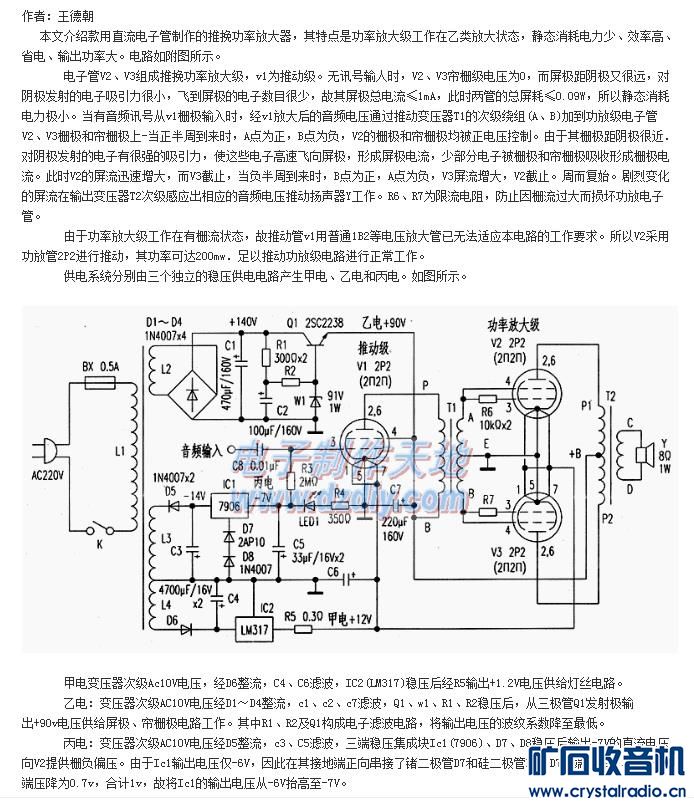

推动级2P2栅极有-7V固定偏压,功放级为2P2三极接法帘栅极输入推挽,偏压只有灯丝1.2V对地那么一点,信号正半周处于有栅流状态(乙类),效率相对甲类要高些,但总输出功率不大。

版主,我也请教一个问题:
图中的那个120V / 8欧 的线间变压器,我要接8欧喇叭,要是自己绕制的话,
用什么导磁材料最好,如果用收音机里的EI19的小变压器钢片,您能给出圈数和数据么?
发表于 2021-6-8 14:31:01 | 显示全部楼层
那个倒相推动变压器才是难点。既然用交流电了,那就没必要用电池管了,电路复杂程度差不多,输出功率却小的很,不值得折腾啊,除非是为了享受折腾的快乐和博眼球。

我并非要搞此机。只是感觉到这桔构有惑,故请大师们解说。

工作原理就是推挽电路。
2P2P管帘栅极与一栅接一起形成三极管接法,这种三极管接法可以把多极管(五极管、束射管)变成一个右特性三极管,所谓右特性,就是工作中有栅流存在,栅压是零偏或者正偏,这个电路的栅压就是零偏。所谓零偏,可以在电路中看出来,栅极对阴极直流电压为零。
至于您老说的 省电,不明就里,不知道作何解释。
发表于 2021-6-9 00:02:33 | 显示全部楼层
我想省电的原因是末级工作在乙类,静态下电流很小,因此静态功耗很小。不像单管甲类或者并管甲类,一开机静态功耗就是最大。况且乙类屏极效率高,可以输出更大的功率,大约可达到并管单端的2倍吧。

本人开帖初衷就是了解此电路的牛推与末级功放思路,能否借鉴。如用6s6.6J4.5等如法砲制。请版主们拍砖!

2P2负载阻抗20K,次级8欧姆,用EI19片初级0.1mm漆包线3300匝分两段绕,次级0.41mm漆包线绕67匝夹在初级之间。
