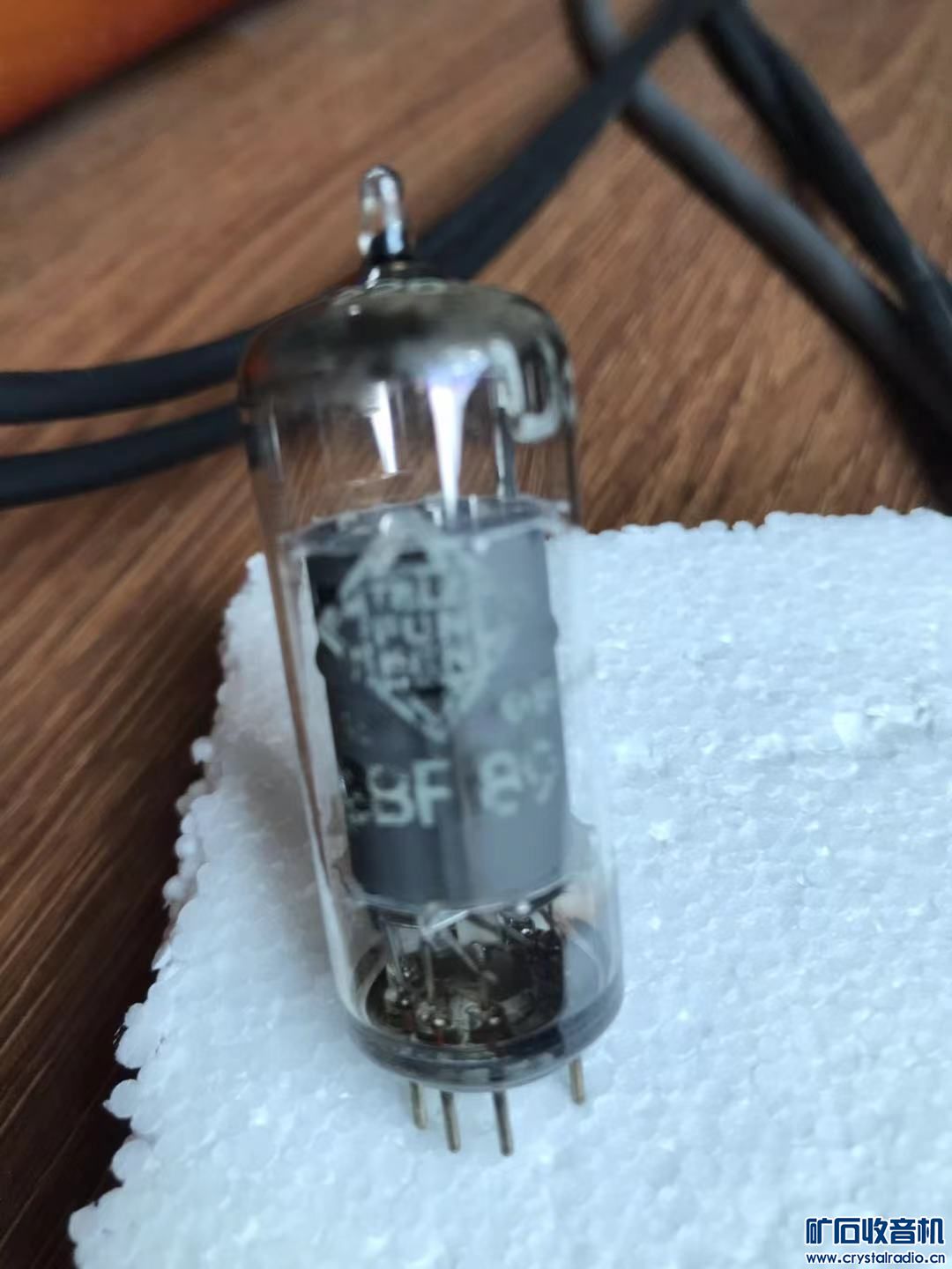

电子管摔了,可以用什么管子代换?国产的有吗?谢谢!
发表于 2021-6-7 12:53:19 | 显示全部楼层
不存在的。只能买一个好的

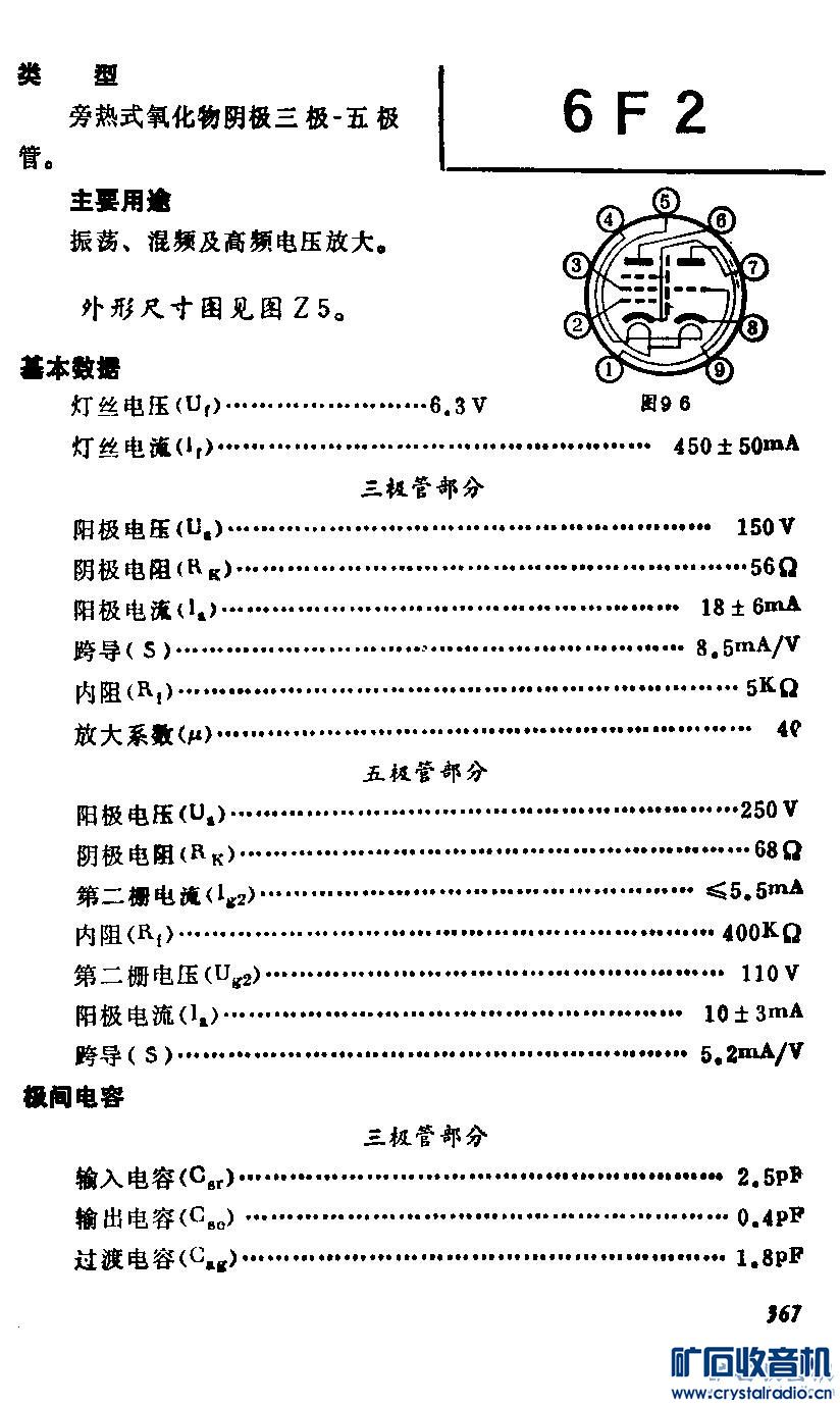

发表于 2021-6-7 14:06:04 | 显示全部楼层
国产管没有可以直代的。用6F2需要调整电路:

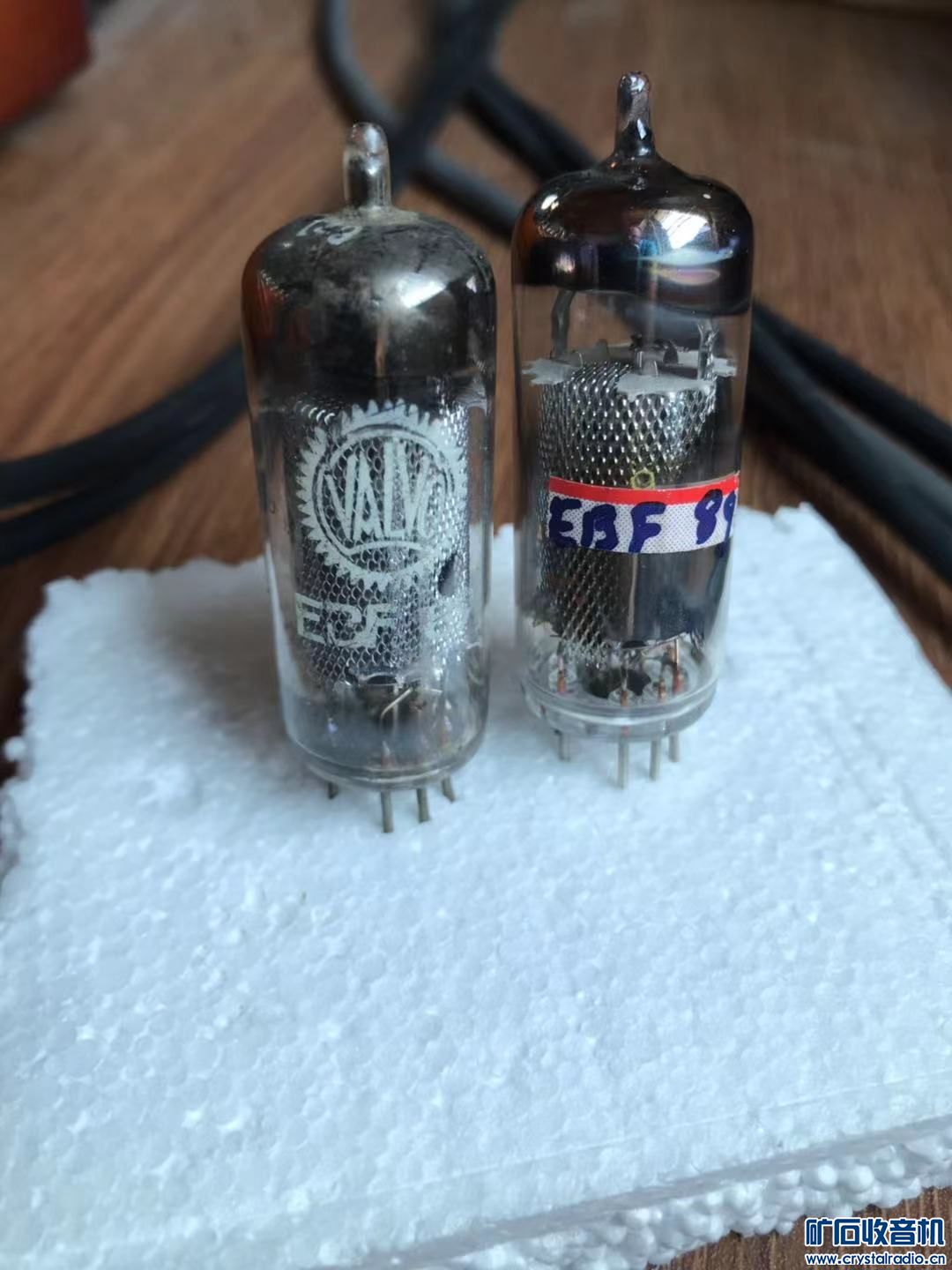

发表于 2021-6-7 14:28:15 来自手机 | 显示全部楼层
我好像有几个拆机的ebf80  ebf89
发表于 2021-6-7 16:22:09 | 显示全部楼层
改变管脚接线用6F1或者6F2另外增加2只2AP17晶体二极管代替,不影响外观,只是浪费了6F*的三极部分。

发表于 2021-6-7 18:37:33 来自手机 | 显示全部楼层
海洋DZ 发表于 2021-6-7 13:18
有些拆机的ebf89,没机器测好坏不包,你不介意送个给你吧
 楼主| 发表于 2021-6-7 21:37:56 | 显示全部楼层
谢谢楼上的各位朋友给予的解答!
 楼主| 发表于 2021-6-7 21:38:21 | 显示全部楼层
那太感谢了!我站内消息联系你。
