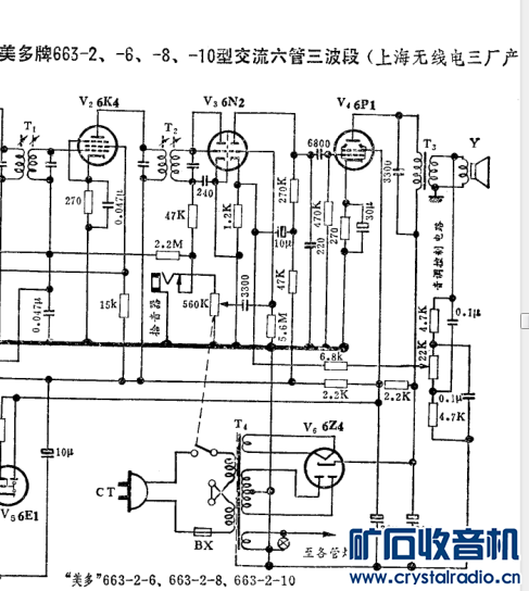

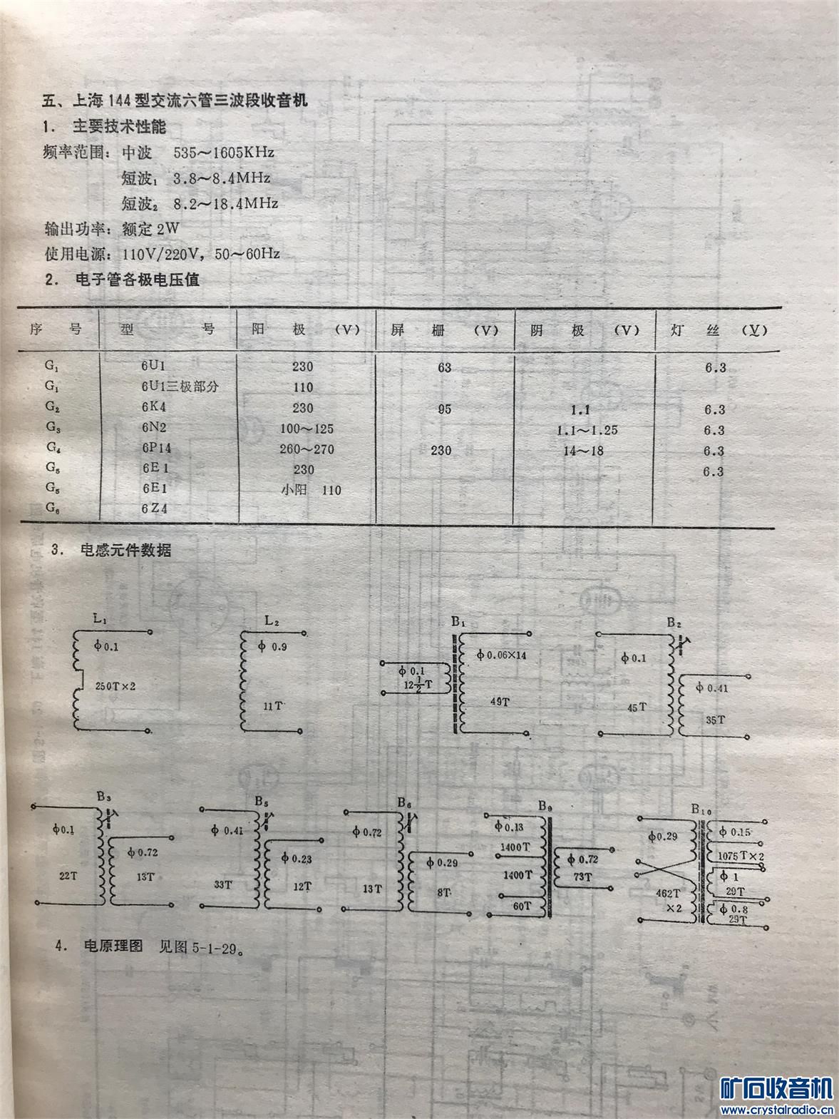

带抽头的输出变压器初级容易断头,可以用初级两个头的普通输出变压器替代。上海144三端输出变压器(B9)反向绕组只有60匝,上海132不过105匝,对改善交流声作用不大。

      如果实在找不到该机的输出变压器,可以用两个头的,小改一下电路,三头变压器就是用负反馈电压进行音调控制,这个机器取的反馈电压比喇叭输出电压高些。你可以利用美多663的取法(基本相同)接入试试只是要注意接入相位(听感可知,如不对吧变压器接地点倒过来就行。
