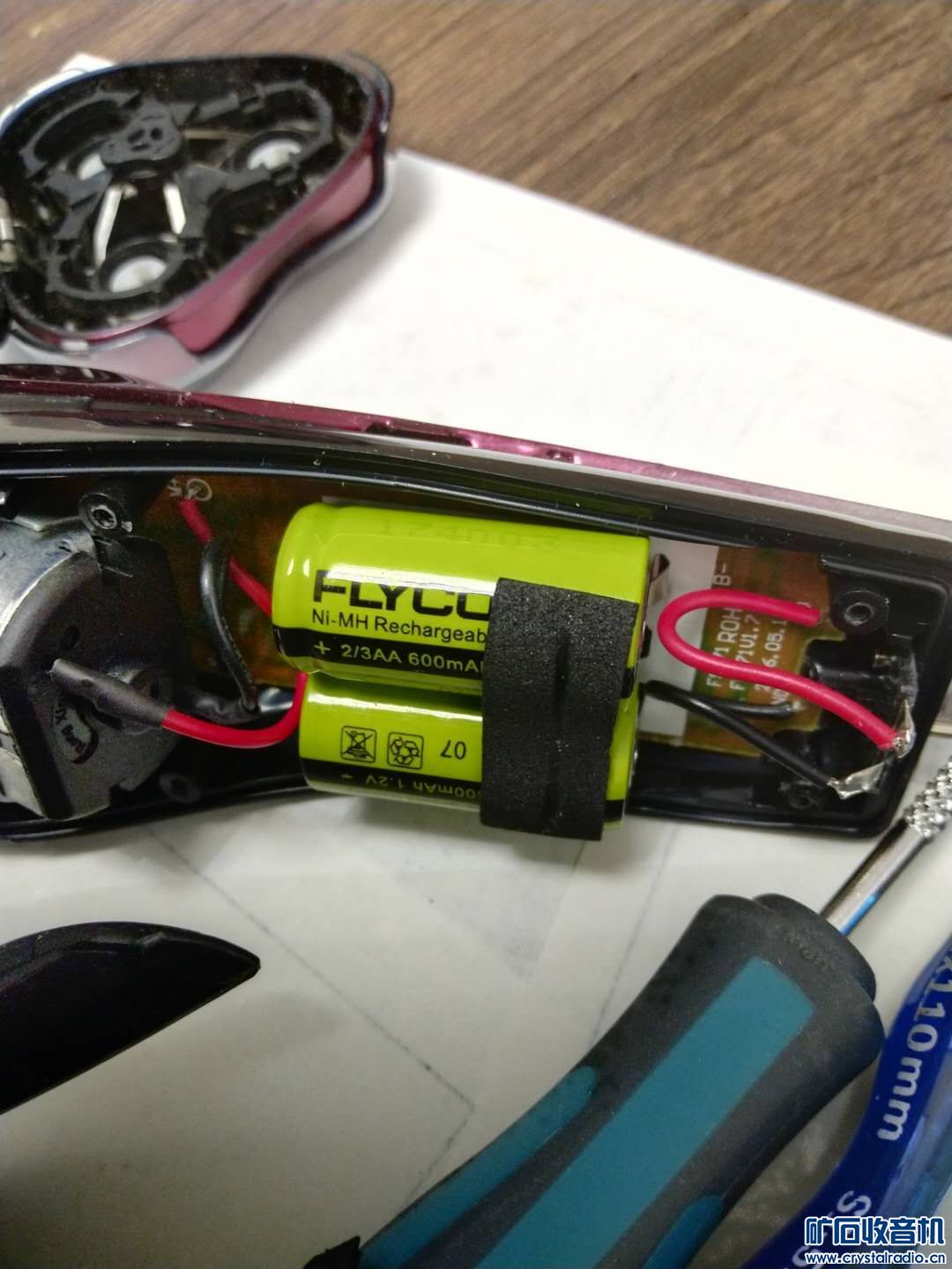

如题,三头剃须刀用了4年了,充满电只能用几分钟。拆开看了,这样的电池不到20元,新的剃须刀七八十元。x宝有评论这样的电池新的还好用,几个月后就电量不行了。

有能力更换电池,当然是更换电池更好。
看电池仓空余的长度,该剃须刀可能能安装下两节全长的AA电池(Φ14*50mm)(原电池是2/3长度的AA电池Φ14*34mm)。如果改用AA电池,电池的续航能力应该更高,且AA电池比2/3AA电池更便宜。

这电池曾经买过两节,6.50*2元,没有拆机的时候,自以为是一节电池的剃须刀,拆开一看是两节电池的,幸亏买两节(计划修另外一只的),我的型号是FS373是去年三月拍的电池,用着还行哦。
发表于 2021-6-6 20:58:16 | 显示全部楼层
建议在充电回路里串一小电阻,减小充电电流,延长电池使用寿命。

有这么小的钛酸锂电池,一节2.7v,空间够的话,安两节并联,因为钛酸锂容量不大,但可以大电流充放电,而且循环寿命很长。
发表于 2021-6-6 22:00:34 | 显示全部楼层
换 2节 ENELOOP的5号电池,空间够,电压相同,电池耐用(2000mAh)。

刀片配网罩还锋利就换电池,不锋利就换新机。
发表于 2021-6-7 04:31:59 | 显示全部楼层
改了18650,买的电池用不了几个月
