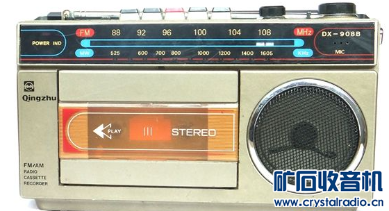

求助青竹DX-908B的原理图纸。
此机放磁带,音量小时正常,音量大,就开始有嗡嗡嘟嘟的声音。
请教有修过这机的师傅。

才看到回复,如果收音机正常就是磁头放大电路的故障,但为了保险起见还是建议先检查扬声器以及从音量电位器抽头引出音频信号到另一个功放是否正常?
如果一切正常,就检查磁头放大电路的电解电容,三极管。
此机电压6V,电解电容耐压却只有6.3V,天长日久是容易损坏的。现在我的机器都是5V供电

一般是录放开关的故障,拆下来清洗一下。断电情况下也可以反复按下录音键试试。

908A与DX-908B电路图不一样,加了只功放ULN3718M,前面部分大同小异。
