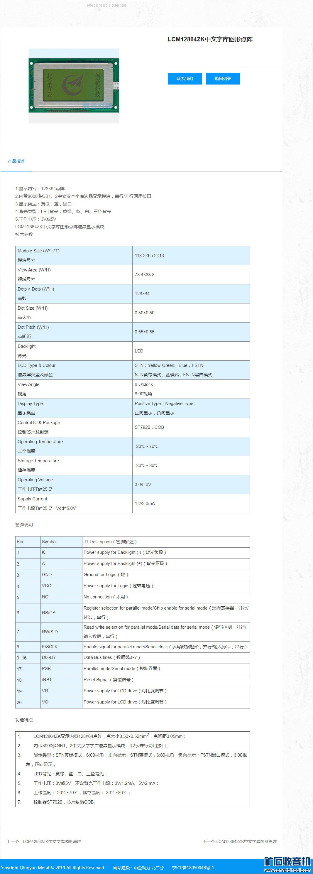

在二手区买了几个lcd12864的屏,到手后试机发现全部都是同一故障,请教论坛的兄弟看这个还能修好来用不?
lcd12864的控制芯片是st7920带中文字库。
用arduino的u8glib库能驱动。
输入“hello world”,液晶屏缺笔画显示一下就变成一图的情况,
感觉就是液晶屏自己在显示自己的东西,或者是内存里的内容。不受控了。几个屏都是差不多情况。
请教这是什么原因造成的呢?还有救吗?

12864液晶屏的主控有很多种,带字库的主控应该是ST7290.  不带字库的主控多是KS0108.  arduino的驱动库应该对应吧不带字库的KS0108主控。因此楼主的屏幕显示花屏。

屏幕貌似是好的
