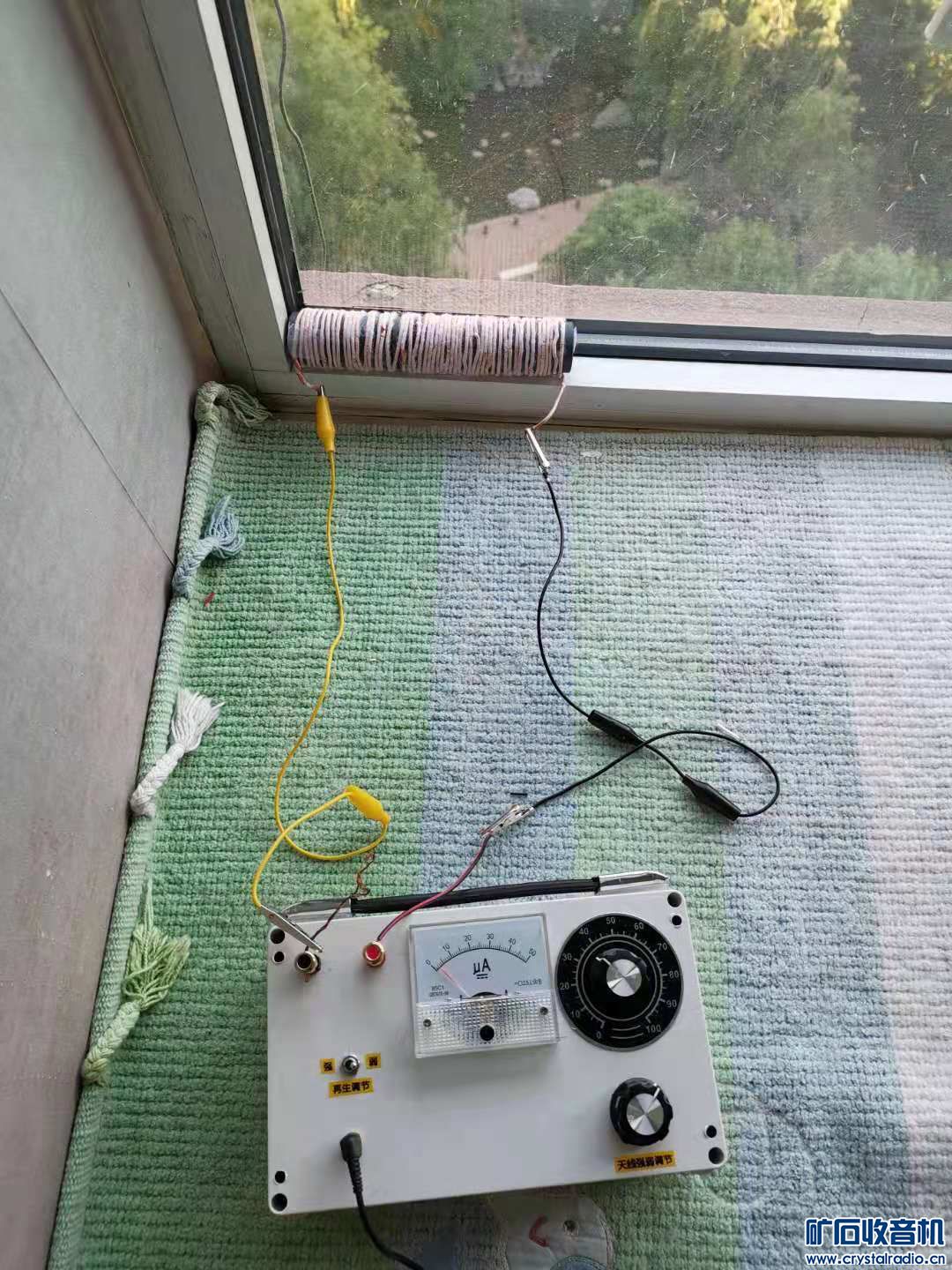

做了个大磁棒,代替室外天线,效果尚可。

 楼主| 发表于 2021-5-31 11:01:26 | 显示全部楼层
轻骑漫步者 发表于 2021-5-31 10:36
怕天线引雷?
折腾?
15楼,外边光秃秃的,没法拉天线。物业也不同意。
发表于 2021-5-31 10:32:19 | 显示全部楼层
你家这么好的环境,周围这么开阔,拉个大天线多好
发表于 2021-5-31 10:36:48 | 显示全部楼层
怕天线引雷?
折腾?
发表于 2021-5-31 10:47:04 | 显示全部楼层
大磁棒矿机很给力,祝贺祝贺!!
 楼主| 发表于 2021-5-31 10:57:25 | 显示全部楼层
15楼,不好拉,物业也不同意。
 楼主| 发表于 2021-5-31 11:04:39 | 显示全部楼层
weirenmin 发表于 2021-5-31 10:47
大磁棒矿机很给力,祝贺祝贺!!
谢谢您!大磁棒不便宜。25个R40C1花了237元,加上利兹线,变成250元了,哈哈
发表于 2021-5-31 11:12:00 | 显示全部楼层
神牛啊,25个R40C1磁环组合的磁芯天线。再拉根天线估计效果更好,颜色选和外墙接近的,甩树冠上就可以了。
发表于 2021-5-31 11:35:37 | 显示全部楼层
好奢侈啊
发表于 2021-5-31 11:51:45 | 显示全部楼层
翻下大师们的帖子有很好的指导性,您这个大磁棒效果应该非常好,祝您开心快乐!
发表于 2021-5-31 11:52:18 | 显示全部楼层
好家伙!250的大磁棒
发表于 2021-5-31 12:19:17 | 显示全部楼层
天线嘛,用小点铜丝绑在鱼杆上甩出窗外就行。
发表于 2021-5-31 12:34:35 | 显示全部楼层
真是勉为其难啊!
发表于 2021-5-31 23:12:00 | 显示全部楼层
牛啊,继续奋斗,亲爱的矿友
发表于 2021-6-1 19:31:17 | 显示全部楼层
25个R40C1拼在一起做的大磁棒?
