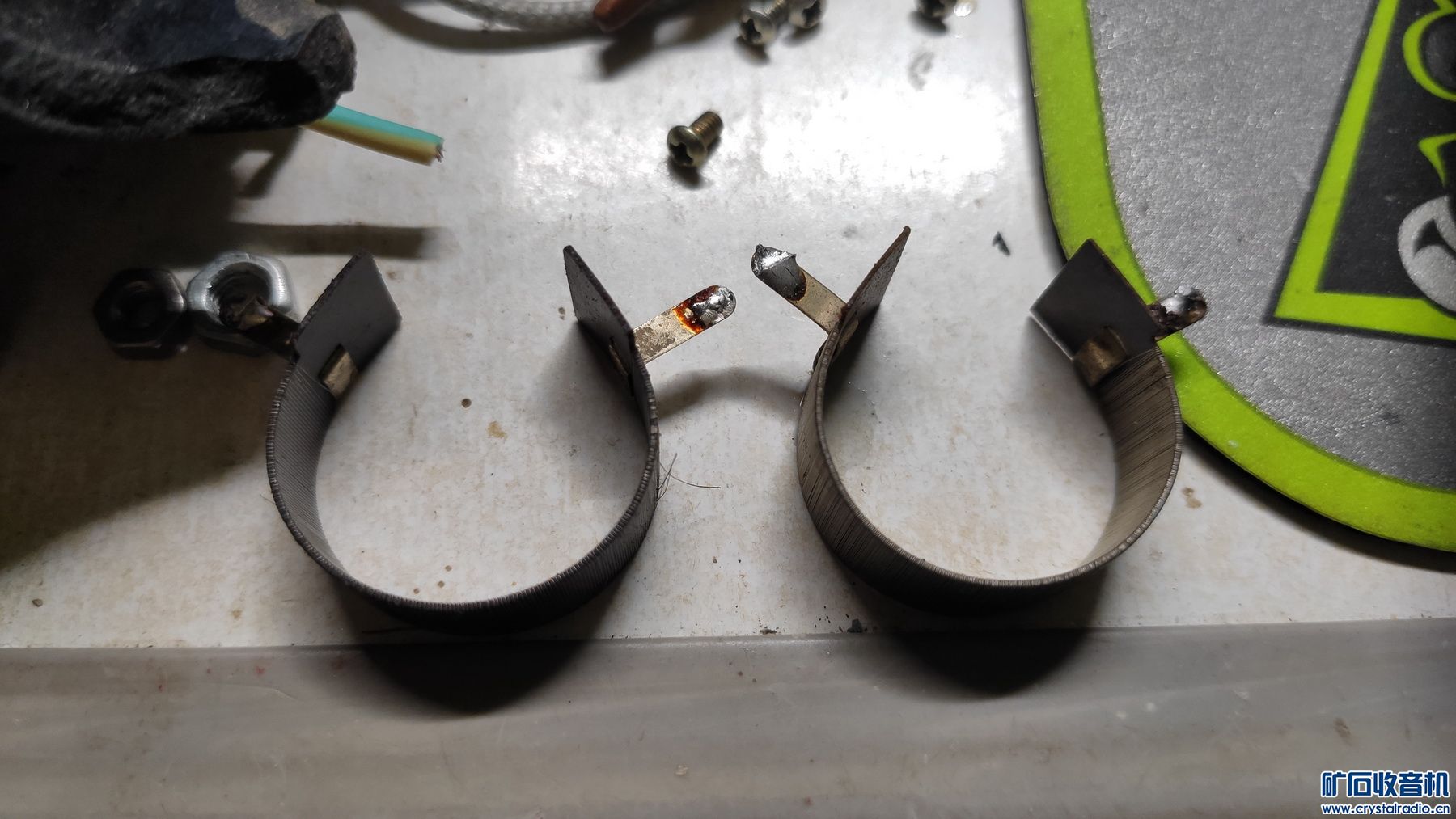

微调电阻坏了 换了一个
电阻档位3个电阻烧焦 但是测试起来还能表针转动 可以调零 上图看看吧
在这里找了一张电路图 对比一下位置
然我用数字表F17B+去测试
发现电阻和电路图上不一样 用红色的数字在图上标出来
MF500型万用表电路图及维修技巧汇编 - 〓仪器表调修区〓 - 矿石收音机论坛 - Powered by Discuz!
http://www.crystalradio.cn/thread-1696858-1-1.html
这里找到这个帖子3K位置标着是33K
现在不明白973欧这里 我怎么测试都是3.3K
有经验的大神可以告诉我这几颗电阻的阻值吗?

发表于 2021-5-31 05:07:40 | 显示全部楼层
电阻烧坏,阻值变大,973欧是对的,是前一个档的10倍
发表于 2021-5-31 07:13:50 | 显示全部楼层
500型的表不管哪个型号,图纸都是973欧姆,难道这么多图纸会有错误?
发表于 2021-5-31 07:49:54 来自手机 | 显示全部楼层
电阻档Rⅹ1至Rⅹ10K档分流电阻分别为:9.4Ω,91Ω,973Ω,33K,85.2K,误差过大肯定烧坏了。
