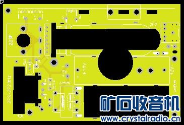

想做一个2P2电子管单灯收音机板 用2P3收音机壳
没有玩过电子管,现在是小白,见到前辈的电路和小机器
忍不住想做一个2P2电子管单灯收音机,使用2P3机壳,
机壳比较小,安排进去还是比较紧凑的,
只画了电路板去打样,配件都还在路上。

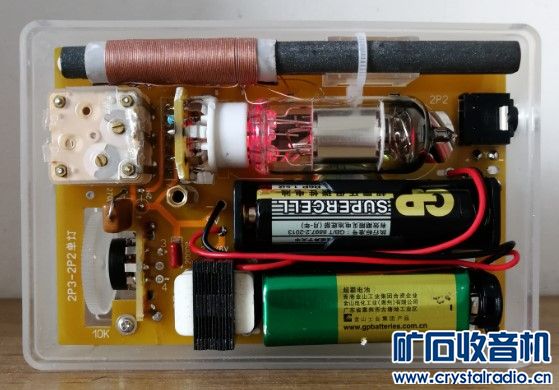

前辈的电路:
另一位前辈做的机子:
按电路图画的板子:

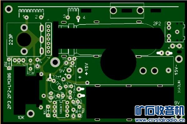

为了不浪费喇叭,又改了一个带LM386功放的组合板:
有做过的老师请指点,我提前准备一下

甲电是很费的,最好用镍氢充电电池。
看一看《无线电与电视》1960年第6期 “用哪种电子管来装单管机”一文对你会大有裨益。这里另外给个电路图(不是前文里的图)会有惊喜。(图中使用空心线圈用云母电容与天线j紧交联,效果不如磁性天线)低乙电机要消除空间电荷栅的作用。

当地信号够强的话,可以使用这种低压加磁棒天线的模式,像我这里信号弱,只能上高压加天地线了。

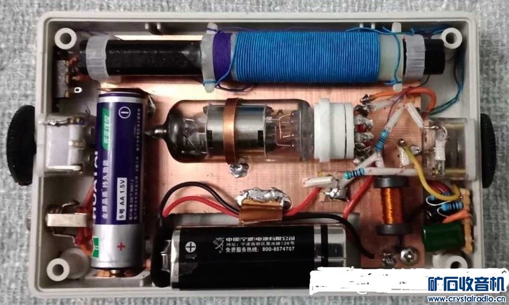

谢谢点赞,机器做出来了:
 楼主| 发表于 2021-6-3 08:41:30 | 显示全部楼层
试机仅能接功放收听本地强台,声音也不大。
观赏价值大于使用价值,还需进一步改进。请各位高手交流指导。
发表于 2021-6-3 14:35:59 | 显示全部楼层
不错。2P3有了新玩法。提高乙电电压能解决灵敏度和音量问题。
 楼主| 发表于 2021-6-3 14:50:56 | 显示全部楼层
谢谢您的解决方法!
发表于 2021-6-7 17:32:09 | 显示全部楼层
直接可以驱动喇叭?
 楼主| 发表于 2021-6-7 18:32:11 | 显示全部楼层
rat 发表于 2021-6-7 17:32
直接可以驱动喇叭?
不能,喇叭是个装饰。 后来又加了个小功放片。才可以带喇叭。
