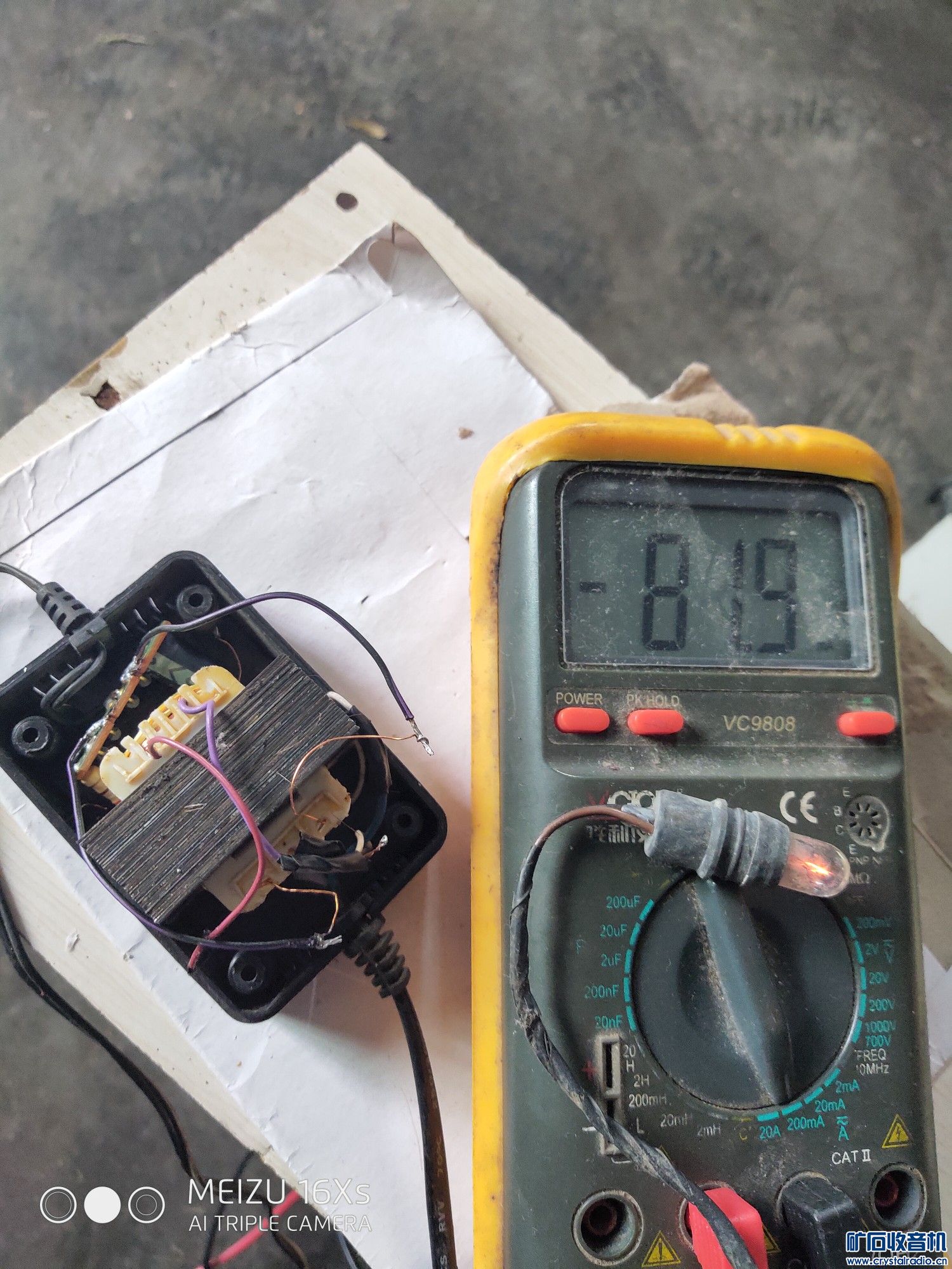

路边摊买个整流器回来一试不通电
发表于 2021-5-31 22:45:42 | 显示全部楼层
值得拥有 发表于 2021-5-31 21:28
次级也拆了,绕满初级计数器有点异常几年了没换电池里边可能有接触不良,或者触点氧化,直接绕了计数才12 ...
朋友,加半载通电2个小时,反馈下温升结果啊

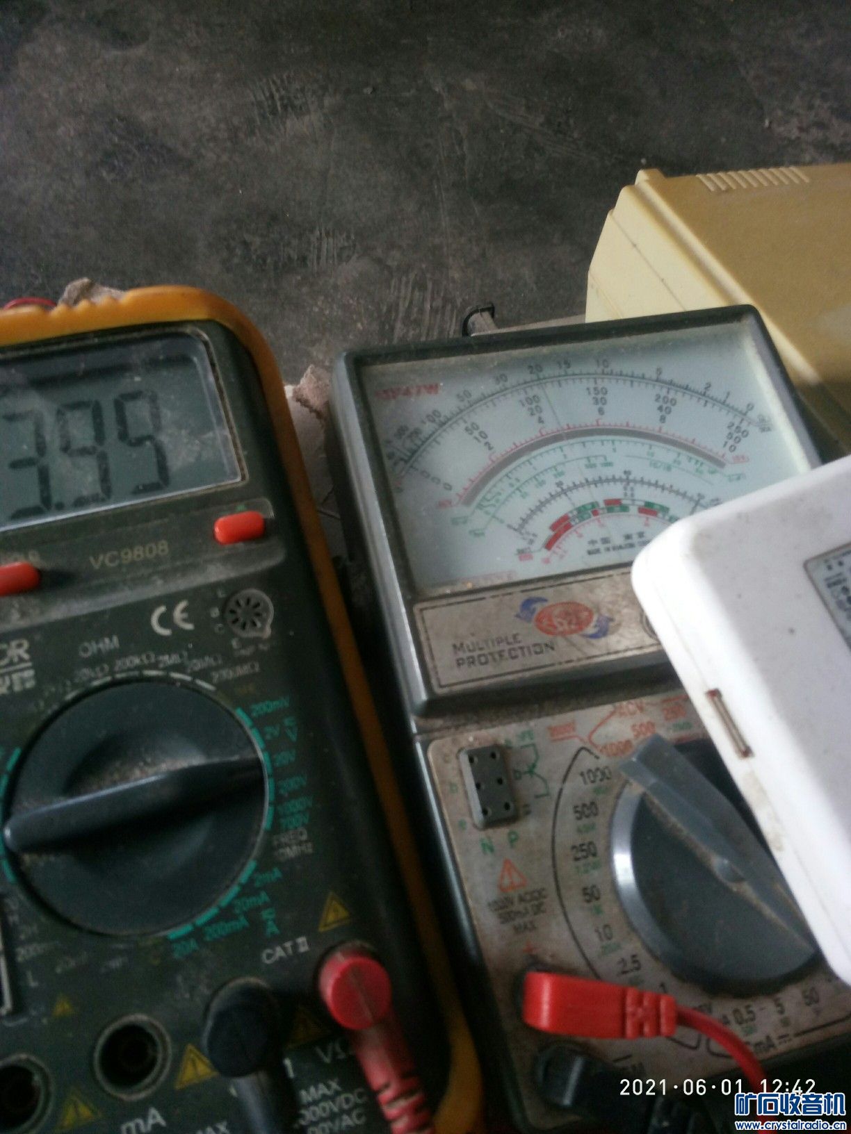

整流后空载3.6v,电容上并联一个300欧电阻,带80ma负载只有3v,小牛安静
 楼主| 发表于 2021-6-1 11:35:34 | 显示全部楼层
次级绕组串联后带120ma负载直流5.6v,一般便携收音机都够了。
补充:半小时后电压提高到5.6v,目前小牛微温。

继续加负载,充电宝,电流220ma左右,数字表超量程换指针表。电压下降有点多可能线径小了点,不到0.4
 楼主| 发表于 2021-6-1 13:10:09 | 显示全部楼层
测试一直未短电,中途就改一下线头继续测试,目前手感温度不超40度(没有温度计)。下午要上班了,测试到此为止。
发表于 2021-6-1 14:52:13 | 显示全部楼层
按照输出5V/220mA,输出功率有1.1W了。 可以凑合用了。
这个16mm*20mm的截面按硅钢片材质不同,功率应该在6~15W左右,铁心气隙面重合好,可以有效降低空载电流。(把铁心舌口上绝缘漆清理擦干净,上下组合时敲紧。)
九十年代流行的廉价款6V铅蓄矿灯充电器就是这种铁心。

谢谢坛友,这种2个线圈分开的,单独绕好后骨架有点撑开了,合起来有点厚了,铁心基本上间隙不算大,
补充内容 (2021-6-1 18:34):
拆次级数了,才27圈

发表于 2021-6-2 09:38:41 | 显示全部楼层

按次级27圈,3V计算, 初级应该在1900圈内。
 楼主| 发表于 2021-6-2 09:54:06 | 显示全部楼层
是的,这样的匝数发热肯定可观,片比较厚感觉很一般,比另外一个铁心就差远了,估计应该取2800圈左右
