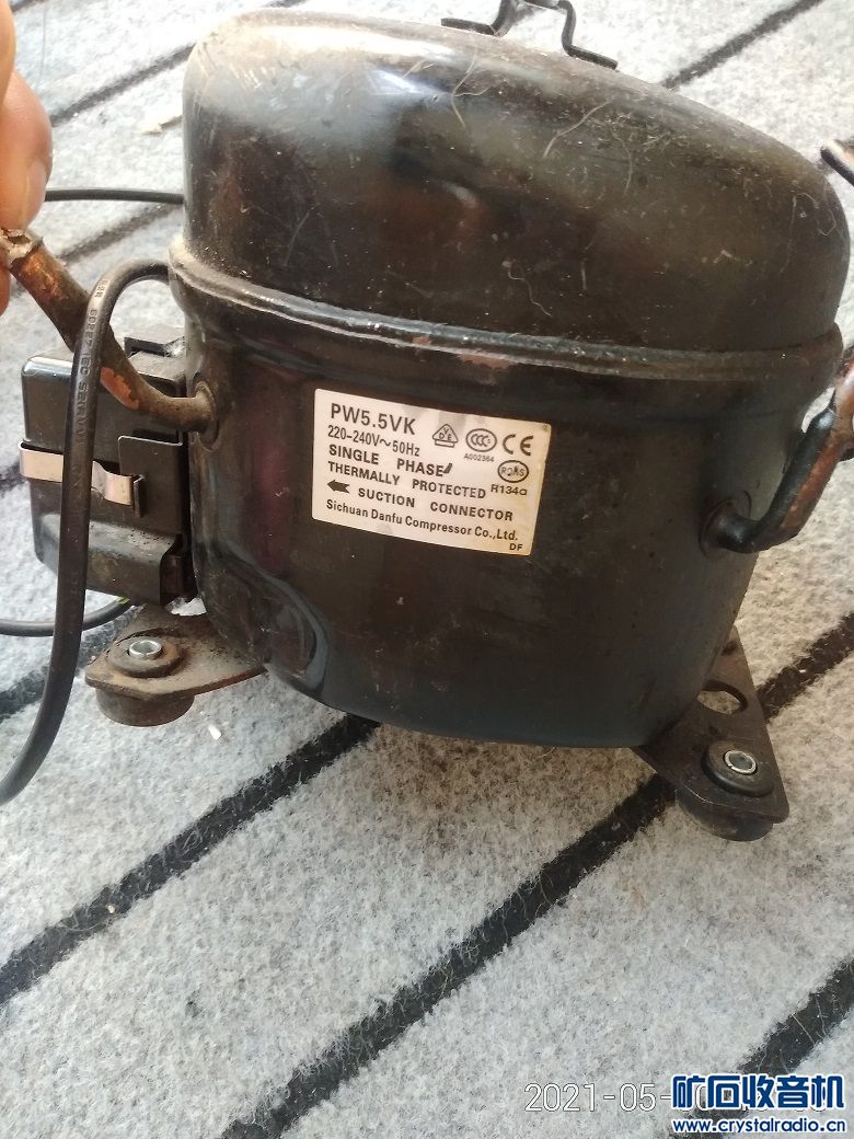

   家里一个小冰箱生锈  拆下压缩机    用134a冷媒     改成汽车空调打气  抽真空    效果很好   超静音

将就用下可以,修冰箱可以,修空调效果不是很好

这东西还能改成简易的气泵 给汽车充气也行 就见过很多修电动车的也用这个充气
 楼主| 发表于 2021-6-13 07:48:17 | 显示全部楼层
2。0以下的汽车空调可以抽真空30分钟

不错,好东西。早期很多维修铺都是用废冰箱压缩机当维修工具真空机用。
