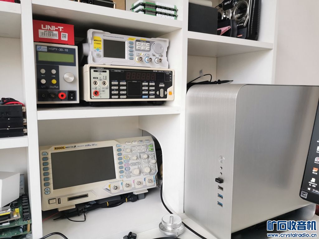

大概一年前吧,我入手了一个二手日置3238,当时还发了个前面板翻新的帖子:3238前面板翻新
我桌子上的架子,有点浅,这个万用表放进去突出来一点,看着总觉得有点不爽

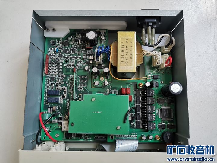

然后看到3238内部线路板,模拟电路部分和数字电路部分,泾渭分明,遂产生了一个想法,把数字部分裁掉,放在模拟部分上边,搞个两层,这样万用表就可以短一截,说干就干。
先是用万用表测出数字部分电路,然后重新绘制PCB,再把器件转移过来。

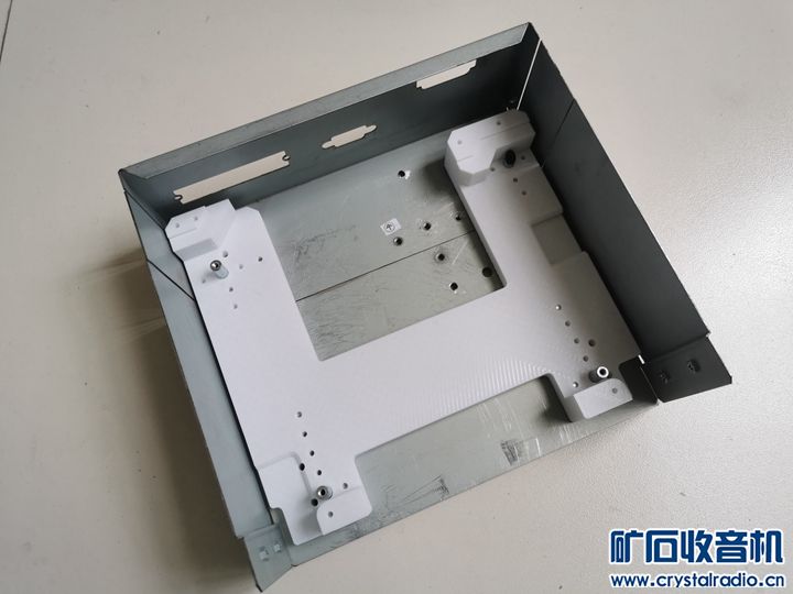

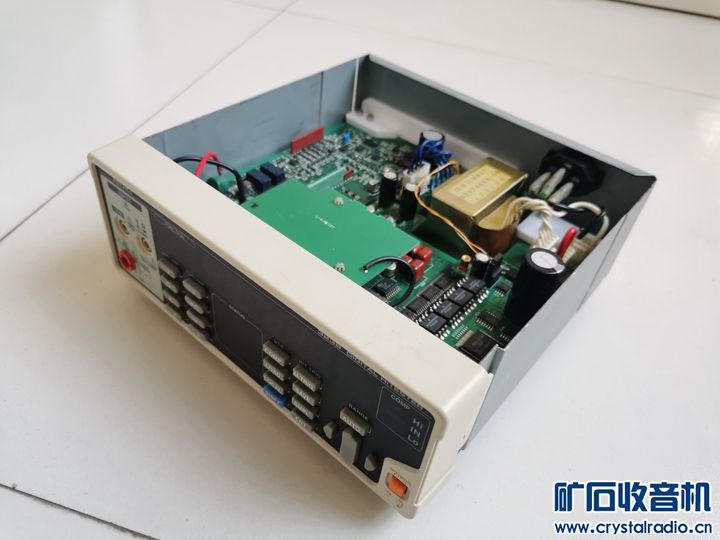

外壳用一把钢锯裁开,哈哈哈,很难搞,不过还是克服了。
裁掉中间一截,前后两部分重新拼接。用3D打印件连接整体。
最终成品,日置3238的整体长度缩短至21CM,有3238的朋友,量一下你手上的多长

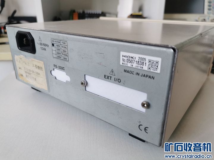

那个RS232接口和数字IO接口,因为我也用不到,所以为了压缩长度,也就舍弃了。
10-摆架子上-不突出终于舒服了
10-摆架子上-不突出终于舒服了

06-整体效果图1
06-整体效果图1
05-数字电路部分正面
05-数字电路部分正面
04-线路板裁开的样子
04-线路板裁开的样子
03-3D打印件连接前后两部分外壳
03-3D打印件连接前后两部分外壳
