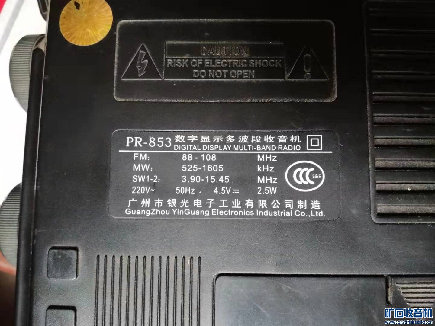

发表于 2021-6-4 09:58:00 | 显示全部楼层
中波感觉比不上普通6管机的!

发表于 2021-6-4 16:22:06 | 显示全部楼层
感觉主要还是磁棒太短了点,由于有个变压器在磁棒的一头附近的,不好换长磁棒!
