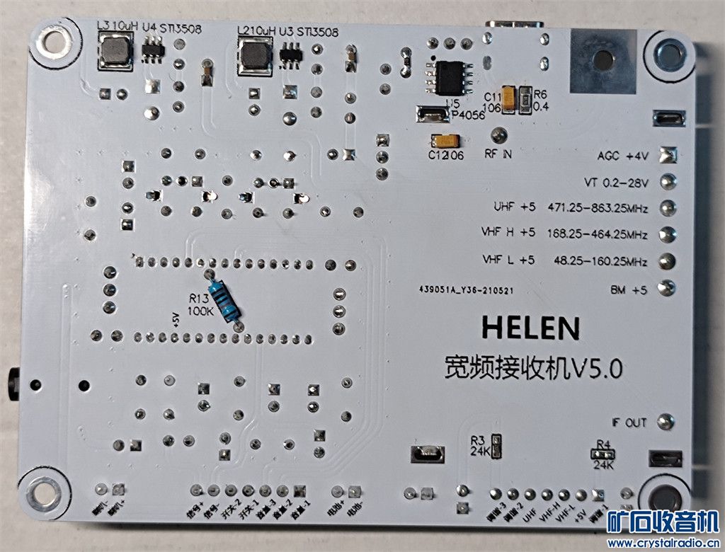

      这个机器从4月份开始做,到现在是第五版,第一版升压部分不工作,其它部分都正常,第二版到现在的第五版都是小的调整。特点如下:
1.TDQ36电视机高频头,接收48-860M,带AGC调整电位器,5V供电29V调谐
2.参考CXA1019S官方电路图,外围原件参数大部分一样,CXA1019S用5V供电,高频和本振线圈用带磁芯磁帽的中周调整方便不易干扰,日韩电解电容,带3.5耳机插口和2.54喇叭接口
3.最新版本TYPE-C接口5V1A充电电路,4000mah聚合物电池,充满转灯自停
4.两个3590S精密10圈电位器,组成粗调和微调。两个电压跳线可以控制调谐电压在5-15V频率在FM和航空频段范围,搜台更方便,兼容其它频段
5.45mm圆形电压表显示调谐电压
原理图,个别原件参数错误,后面会提供PDF文件。
焊接好的主板正反面

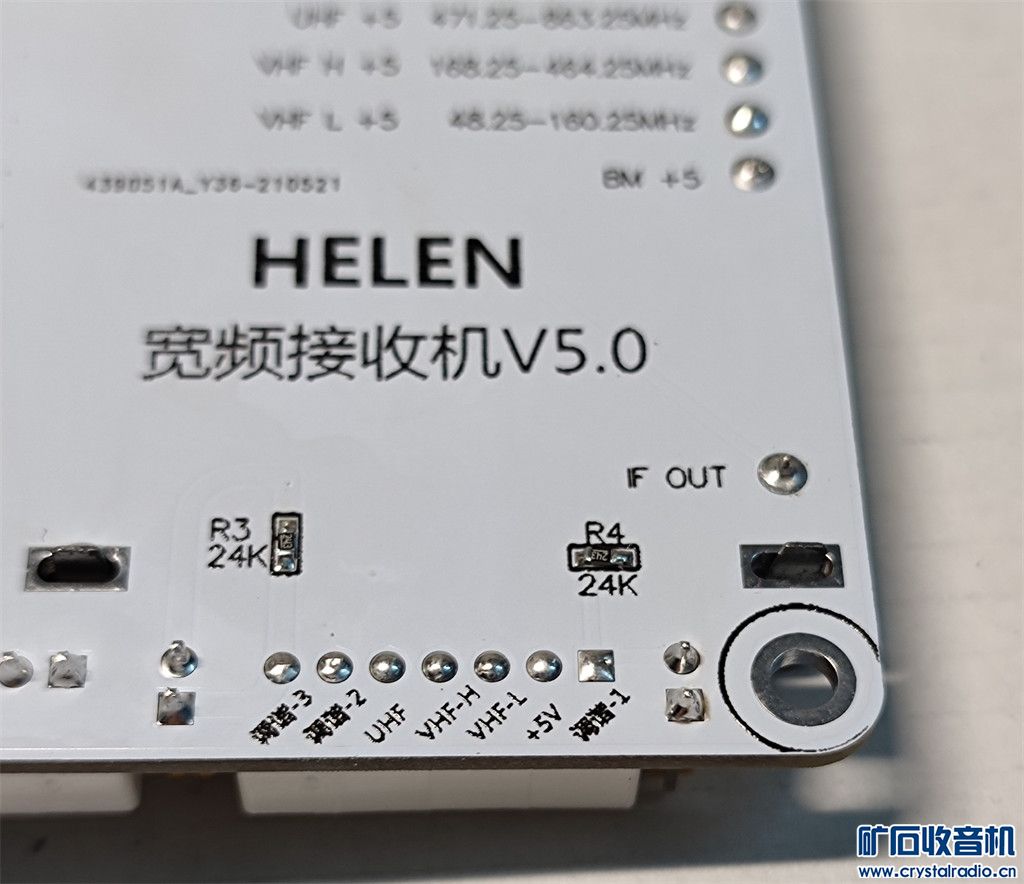

调谐波段开关接口
音量开关喇叭接口

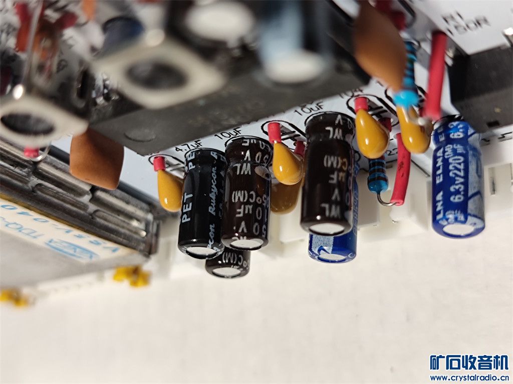

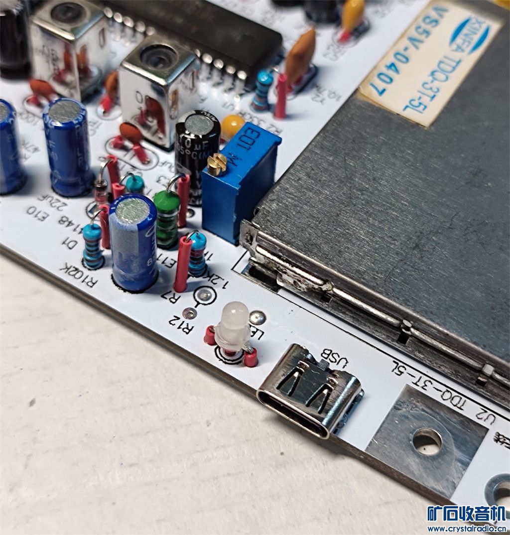

TYPE-C接口,充电部分用了两颗10uf胆电容
9颗三和2颗伊娜2颗红宝石点解电容
自己绕的高频和本振线圈

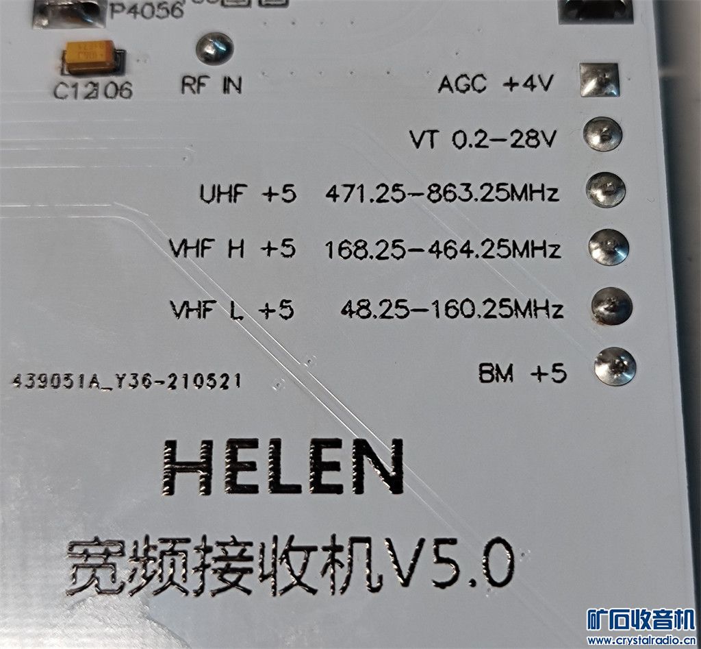

高频头引脚定义

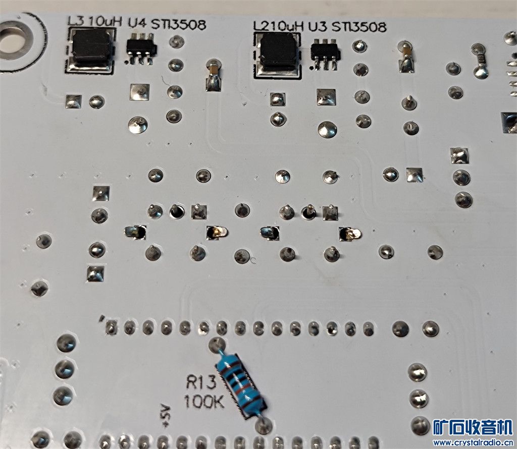

两路升压
波段开关,电位器
挤得有点紧

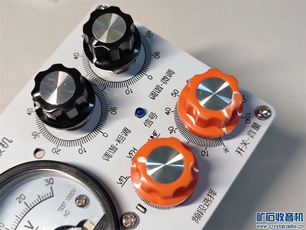

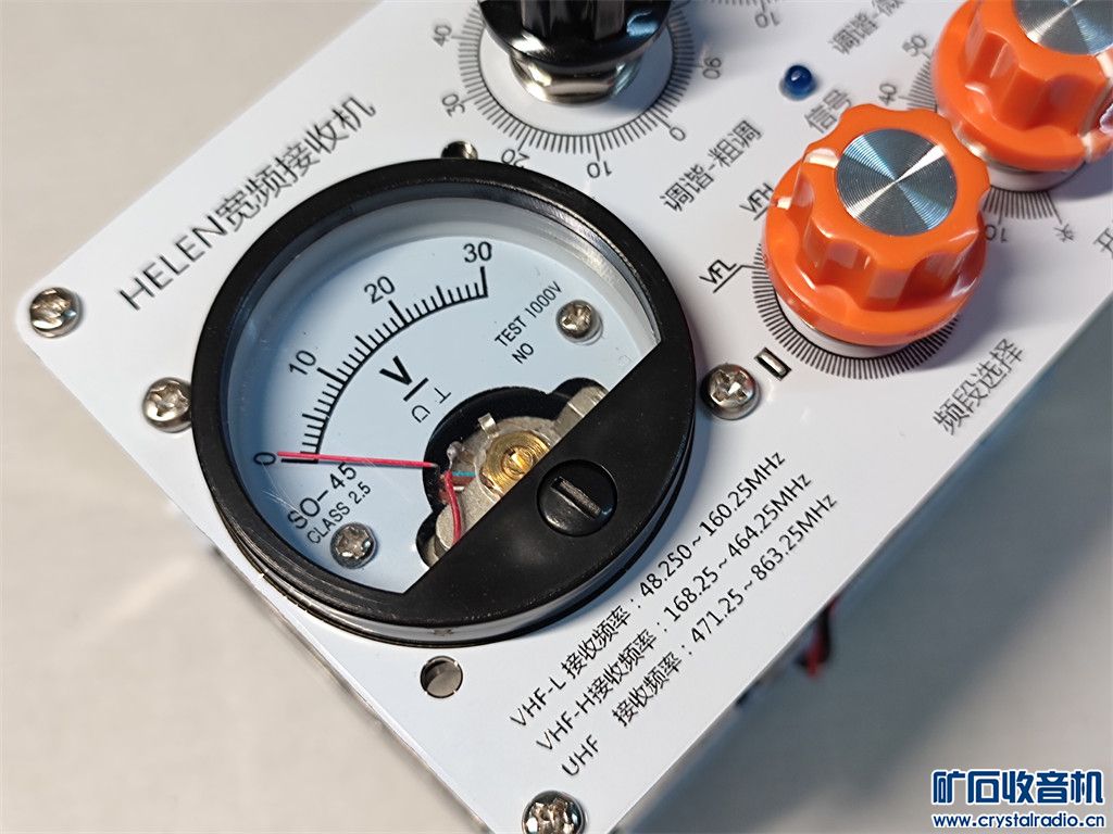

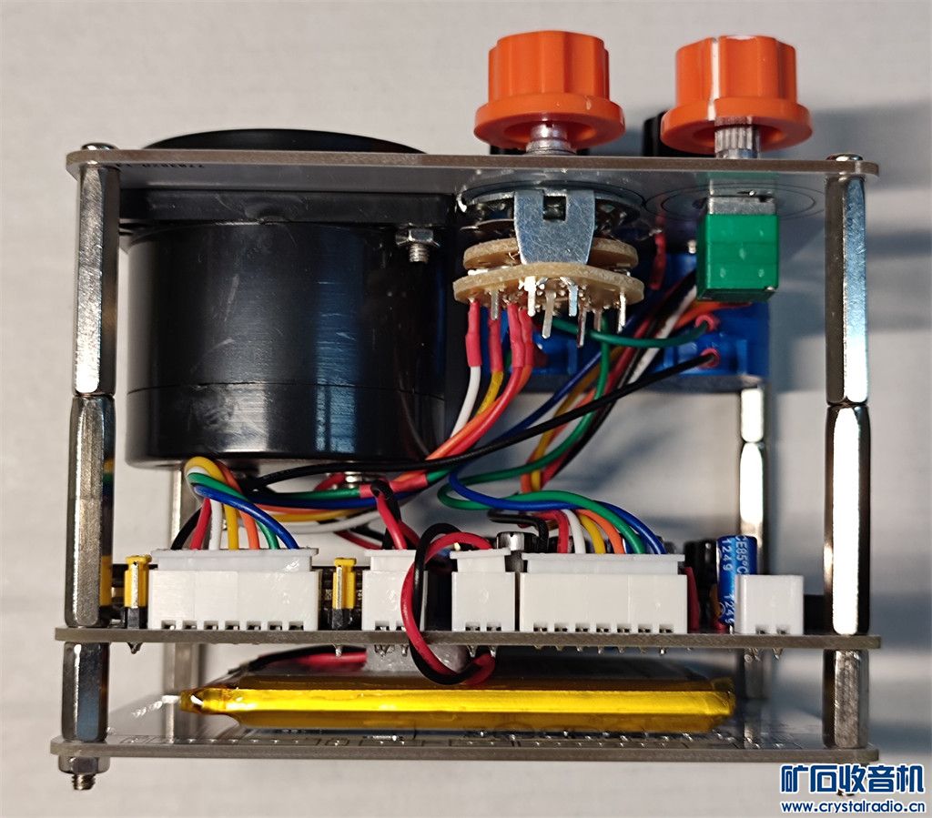

装好面板得样子,挺好看得
电压表
黑色电木铜芯旋钮质量不错
各个方向,电池
底部放电池的是一块主板

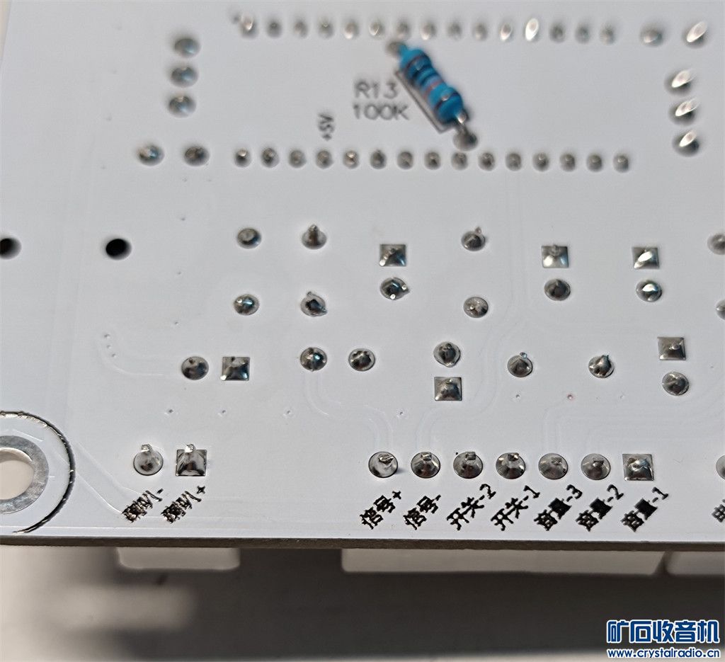

飞翔鸭2016 发表于 2021-5-28 21:21
不错 出套件吧  只要主板上的零件和电位器 开关什么的外壳就自行发挥好了
另外R13 怎么没用成贴片
R13是这版加的AFC,正面摆满了不想动走线,手上有现成的100K就用上了。我觉得插件得更具科技感和成就感,背面贴片电阻是后面加的不想改走线,贴片电容是消耗库存。
