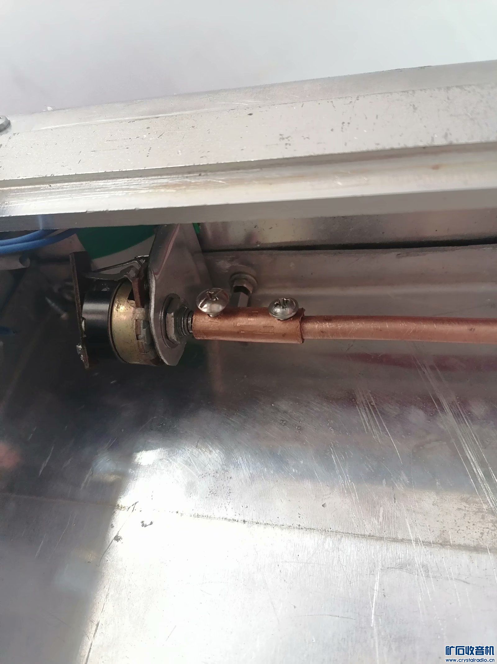

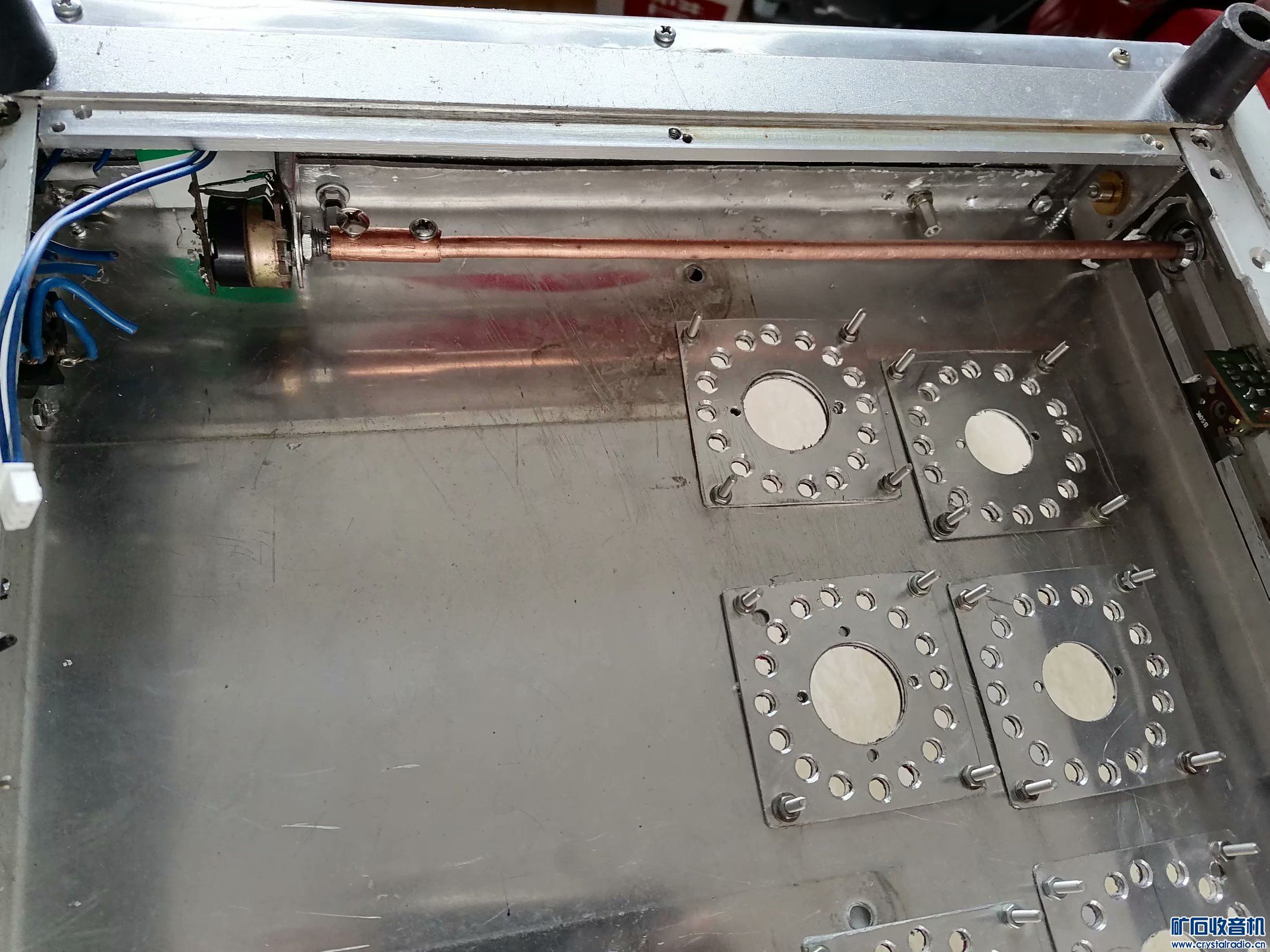

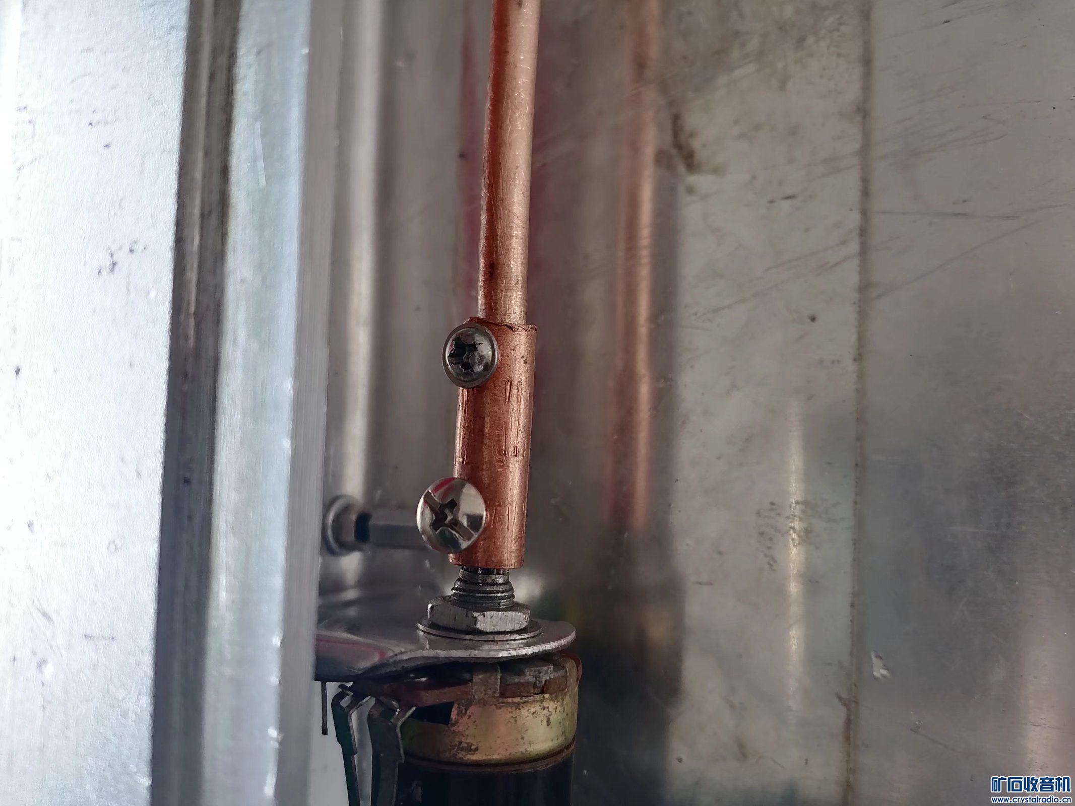

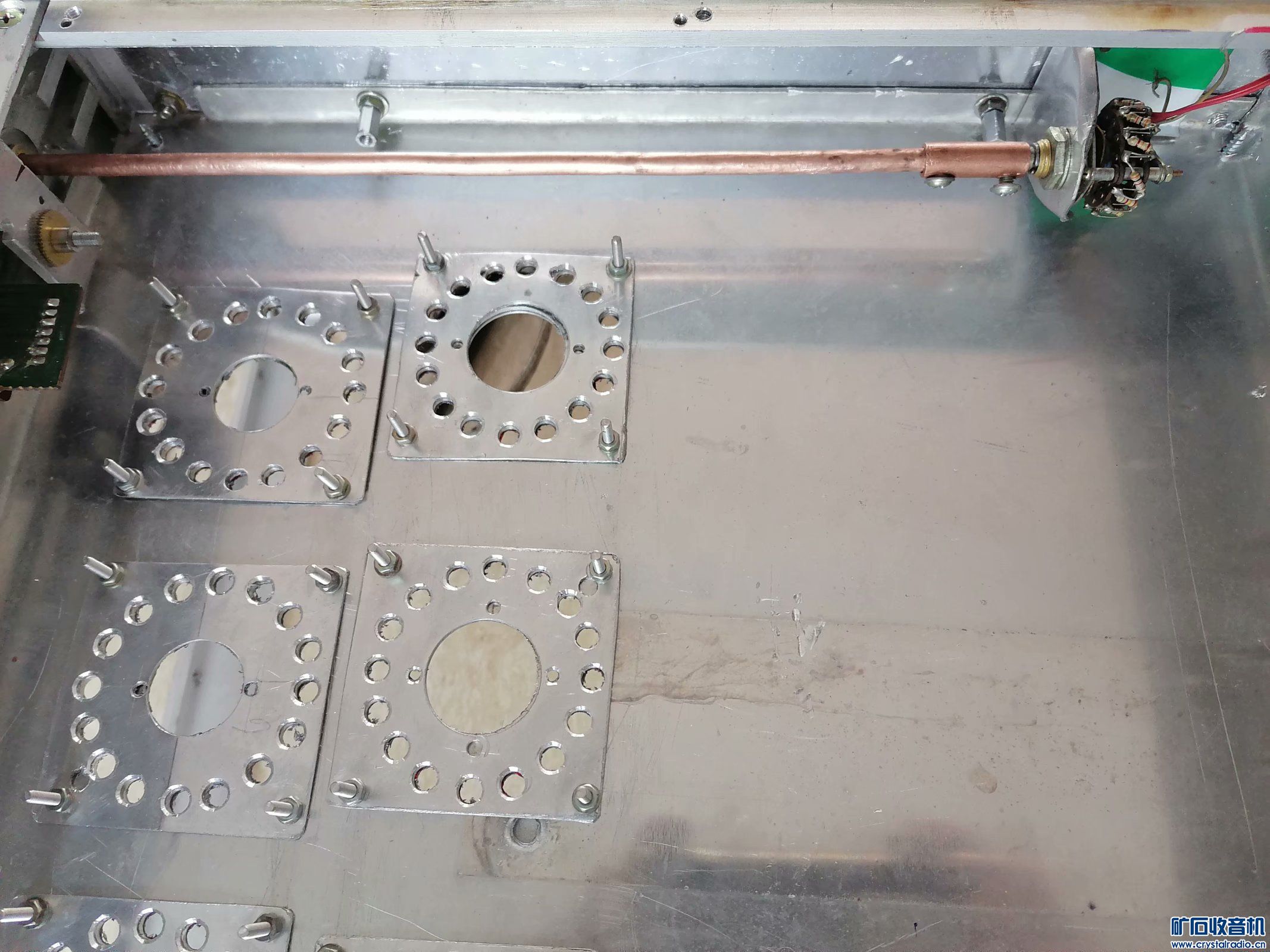

浪涛涛 发表于 2021-7-4 12:27
继续胆机机箱制作
输入选择开关靠近输入端子,导线最短
输入选择开关靠近输入端子,导线最短
正面
正面
将电源开关安装到电源进线出,远离输入端
将电源开关安装到电源进线出,远离输入端
自制延长杆(铜管)
自制延长杆(铜管)
自制延长杆(铜管)
自制延长杆(铜管)
自制延长杆(铜管)
自制延长杆(铜管)
用旋转电源开关
用旋转电源开关
发表于 2021-7-10 00:32:05 | 显示全部楼层
管座这部分,打洞太多,螺丝太多,个人观点,没别的意思。
 楼主| 发表于 2021-7-10 04:11:32 | 显示全部楼层
现在看孔打的确实有点多,当时考虑主要是想给九脚管座加个转换板,当时开的都是大八角座的孔,另一个打孔也能给管子增加散热。

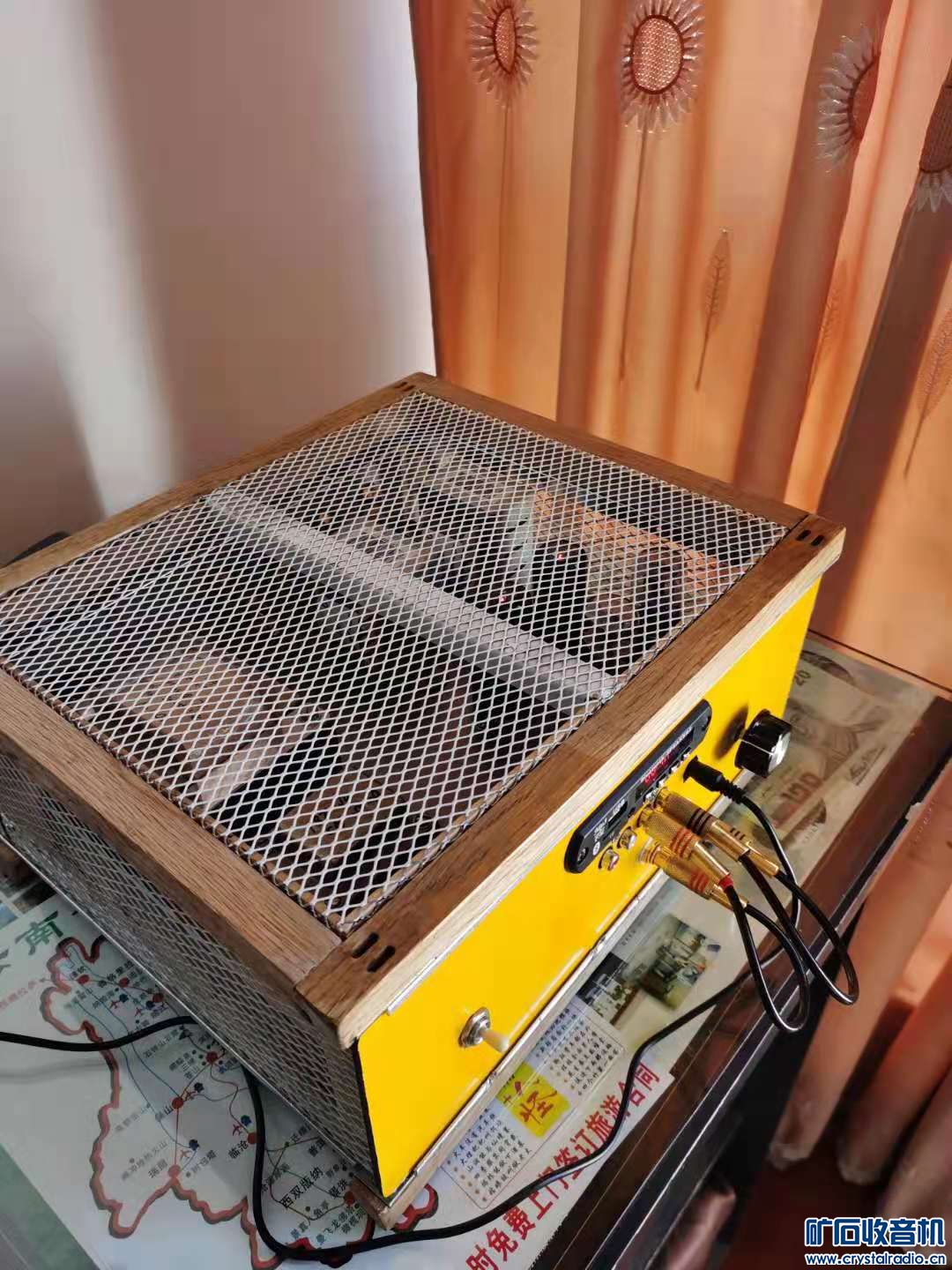

发表于 2021-7-26 16:41:13 | 显示全部楼层
献丑
献丑
献丑
献丑
发表于 2021-7-26 16:42:59 | 显示全部楼层
献丑了,我是用报架铁丝网装在机架上的。
 楼主| 发表于 2021-7-26 19:45:55 | 显示全部楼层
xuelong 发表于 2021-7-26 16:42
献丑了,我是用报架铁丝网装在机架上的。
做的不错,我可以参考一下。
