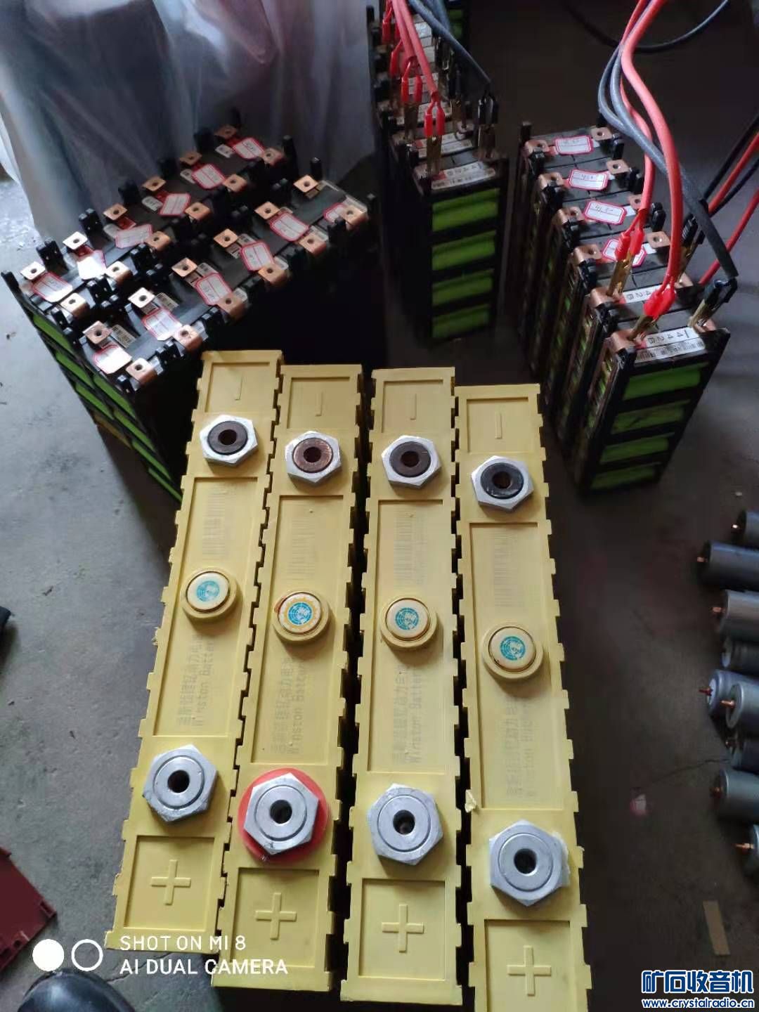

新进了一批这种电池,能用到光伏蓄能上吗

要另配电源管理系统的,130的多少钱一个
只有标称140AH的,弄回来10A放电率测试是146AH左右
回复 支持 0 反对 1

太阳能逆变储能的绝配。

第一次见最高4V电压的电池
发表于 2021-5-28 09:00:56 | 显示全部楼层

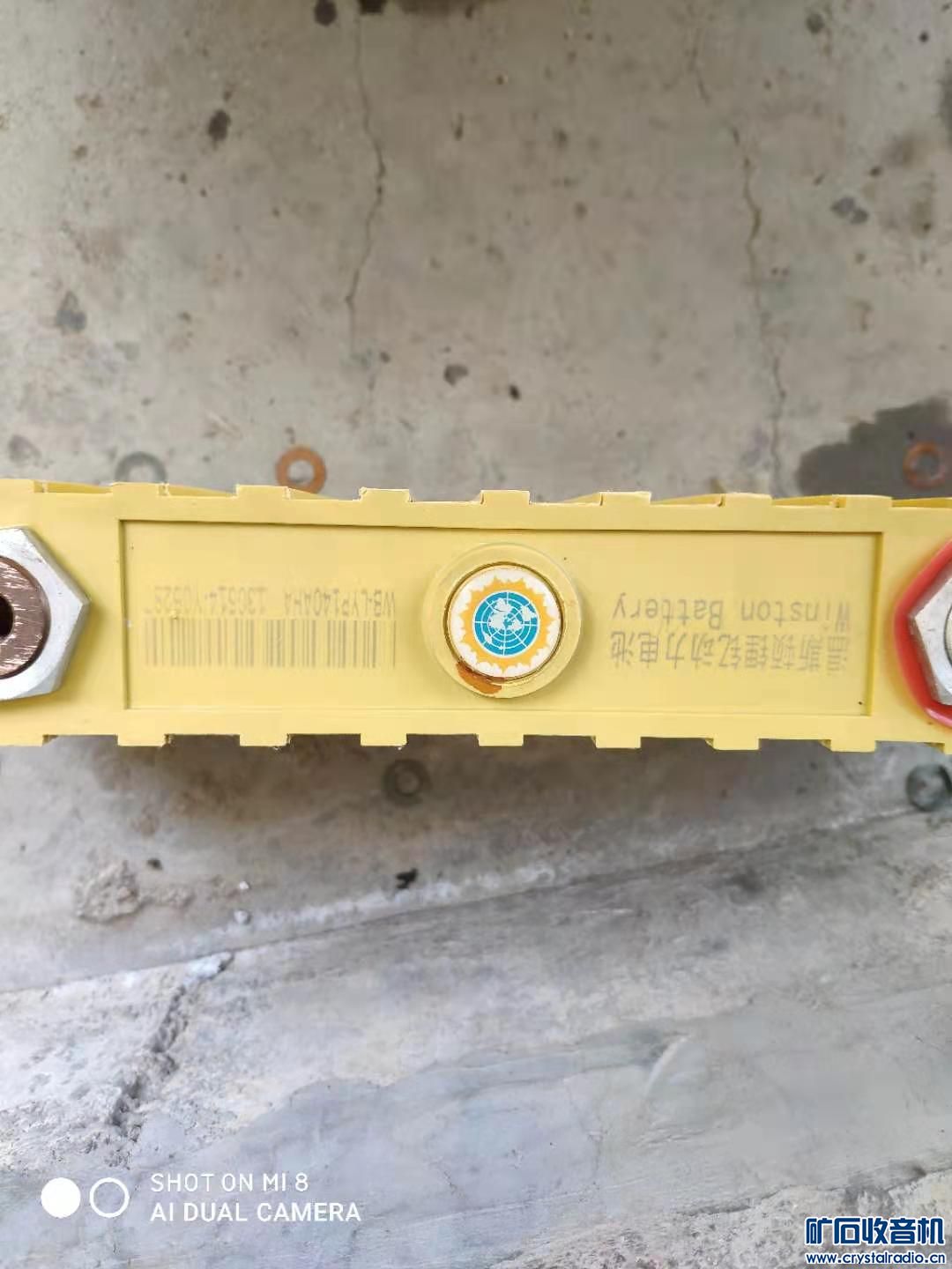

雷天温斯顿水性锂电池......新品种。

活着才能玩 发表于 2021-5-28 08:31
第一次见最高4V电压的电池
实际测试,看放电平台和铁锂差不多
我也是第一次见
发表于 2021-5-28 10:03:16 | 显示全部楼层
放电曲线和普通不充电石墨/锌电池非常相近,用电器电压转了廾年圈子,又转回原出发点
充/放电电压如此大的电压差,不知有没有电池效率数据?

暂时没有,看放电曲线和铁锂2.5-3.65的差不多,这个是2.8-4.0

如果配保护板,用铁锂的就可以,实际使用冲电电量大约百分之95,放电比铁锂少放出一些,我觉得对电池有好处,不知道对不对,赐教了

难道是钛酸复合锂? 看能量密度小于磷酸铁锂,美好的也就5000次循环好看。5000次循环真话做太阳能存电真的很好。

规格书上介绍,3000次循环容量80%,5000次70%
发表于 2021-5-29 09:18:20 来自手机 | 显示全部楼层
放电曲线和铁锂,那可能就是铁锂电池,当然不是现在高能量畜密度型的。
看看满电存放会自动降压到3.nV不?
