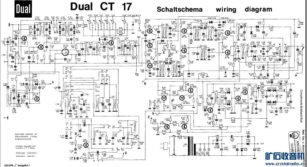

这是最典型的开关型二极管环形鉴相器电路,早期分立件调频立体声音收音机多采用此电路,电原理一两句话说不清,百度一下吧。

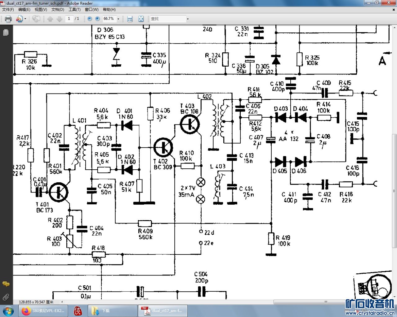

首先感谢各位老师的解答, 从坛上下载了好多关于收音机的书其中一本调频收音机的书里有这个电路的介绍,叫时分立体声解调器。基本原理是复合信号到l402的输出的中心脚,l403和c404组成19KHz的陷波器,l401和c402组成19KHz的选频器,经二极管倍频后得到38KHz的信号,经三极管放大后由l402控制分离出立体声信号。所以l401和l403应该调到19KHz,l402应该调到38KHz。原理差不多理解了,可是里头的立体声指示电路,也就是那俩串联起来的灯又是怎么工作的呢?请老师们继续指导一下
 楼主| 发表于 2021-5-28 12:01:58 | 显示全部楼层
 楼主| 发表于 2021-5-28 12:11:52 | 显示全部楼层
经过调整,现在在t401基极输入19khz的信号,立体声的灯能接着就点亮了,也就是说立体声这部分应该调整完毕了,中放这部分调整有什么需要注意的吗?全部都是双调谐的中周,最后的一组还有一个调不动的
