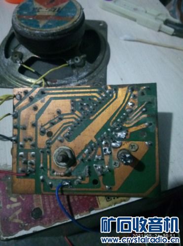

几年前捡的收音板子,换了个223p双联,换一颗脚断的电容后,试机出声了。板子上没有波段开关,查电路图芯片16脚经0.01瓷片电容接地,为fm波段

手机发图好模糊,再试一下

CXA1019P的第16脚是爱夫爱姆和爱爱姆转换开关。

昨晚又试了一下,信号不稳定,人走开就没台了,用带皮的电线做天线
