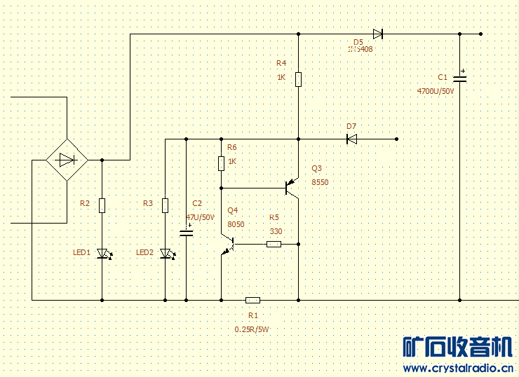

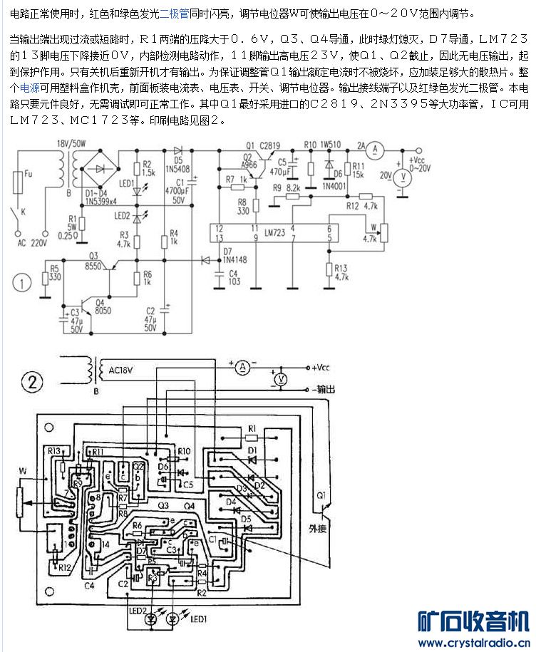

这个LM723稳压电源图纸据说有问题?哪里反了?

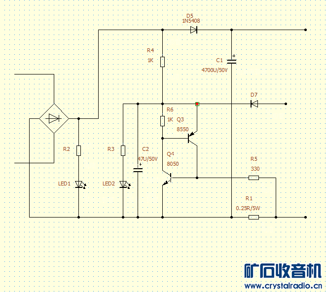

     回复  致歉  更正:

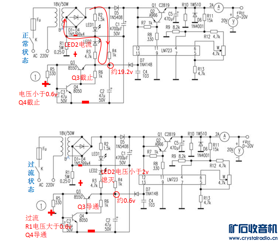

Q3  C 脚是不是应该直接接地啊
电路没问题,你自己没理解,要仔细分析参考点电压变化,具体看我的图,真正的负极不是图上的地,而是整流桥堆的负极

Q3,Q4是个互锁电路吧。。

     我很是费解,原电路制图有点反正常人思维(可能人为故意为之),换成正常画法简单易懂,一看就能明白,找出故障根源。

paladina 发表于 2021-5-24 23:01
电路没问题,你自己没理解,要仔细分析参考点电压变化,具体看我的图,真正的负极不是图上的地,而是 ...
分析得非常好。

zwsxzhong 发表于 2021-5-25 08:11
我很是费解,原电路制图有点反正常人思维(可能人为故意为之),换成正常画法简单易懂,一看就能明白 ...
这图C1负极接错了,可能一上电就保护。
发表于 2021-5-25 09:56:17 | 显示全部楼层
whmks 发表于 2021-5-25 08:22
这图C1负极接错了,可能一上电就保护。
    不好意思,忽视了检查了,正确应该接在C2的负极。谢谢提醒,共同学习提高,免得误导别人。
发表于 2021-5-25 10:10:26 | 显示全部楼层
图画得清淅,赞一个。再有Q3集电极也接错了,这样可能自锁不了。
发表于 2021-5-26 10:43:49 | 显示全部楼层
zwsxzhong 发表于 2021-5-25 17:07
回复  致歉  更正:
这图正确,画得好。

发表于 2024-6-28 21:42:51 | 显示全部楼层
Q3和Q4组成的电路相当于一个可控硅。
