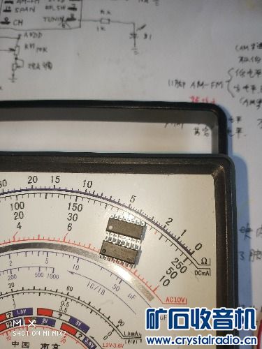

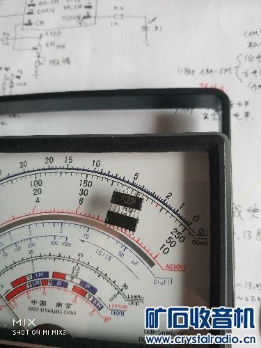

发表于 2021-5-22 16:34:23 来自手机 | 显示全部楼层 |阅读模式
想用KT0936MB9装机,结果无声。测静态电流20毫安不到。换另外一家店邮购的装上,静态电流居然5亳安不到,结果同样无声。
 楼主| 发表于 2021-5-22 20:23:50 来自手机 | 显示全部楼层
看来还得再另购一些芯片试试。PCB板应该没什么问题。顺便请教下老爷子,芯片7脚悬空,11脚接地应该没问题吧?

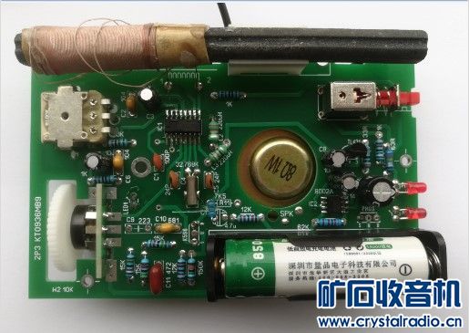

发表于 2021-6-23 10:29:47 | 显示全部楼层
感谢老爷子提供的资料,修改了波段开关位置,一装既成,两波段性能很好。

不是没接地的原因。当初不响是一个晶振坏了。
经过试验,买的三个IC,二个坏的,并且二个坏的是同家店买的。
