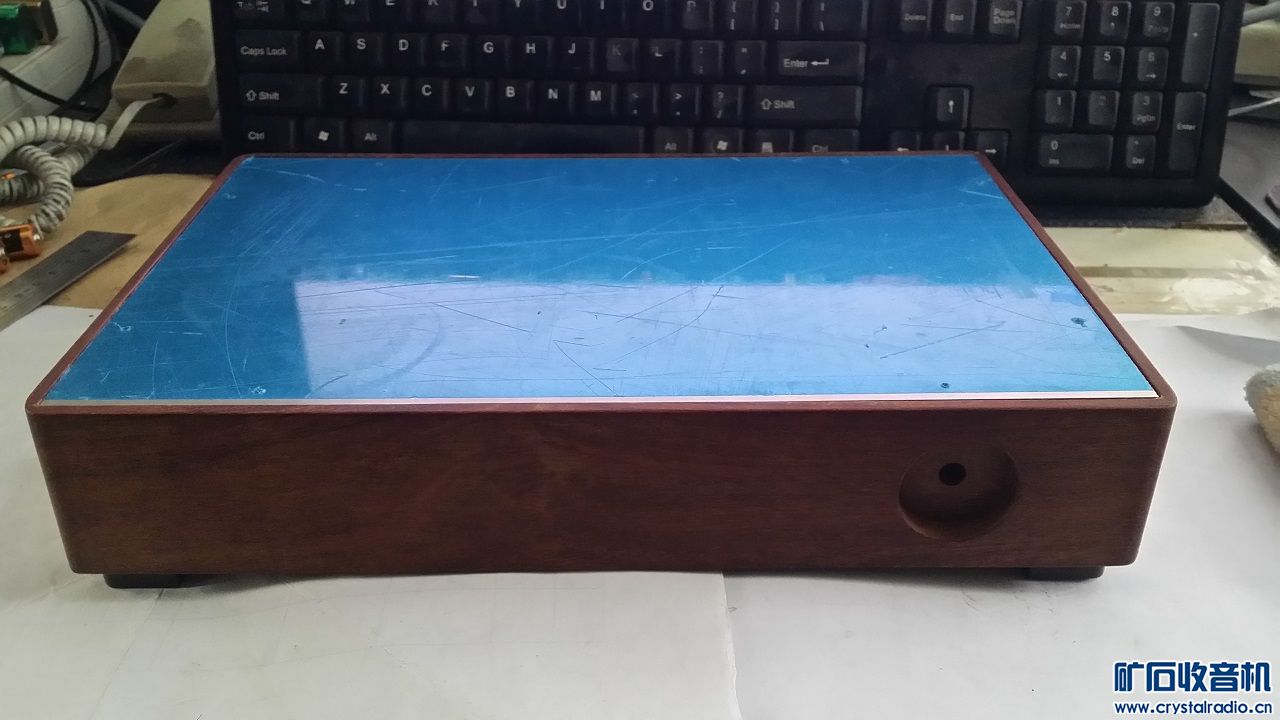

这台小机原本是打算做6P1单端来着,在备料、测试主要元器件参数的时候,临时改变了主意,改做了6P14单端,效果还是很不错的,把前后过程发上来供大家参考,废话就不多说了,还是我一贯的做法,图片加文字说明。

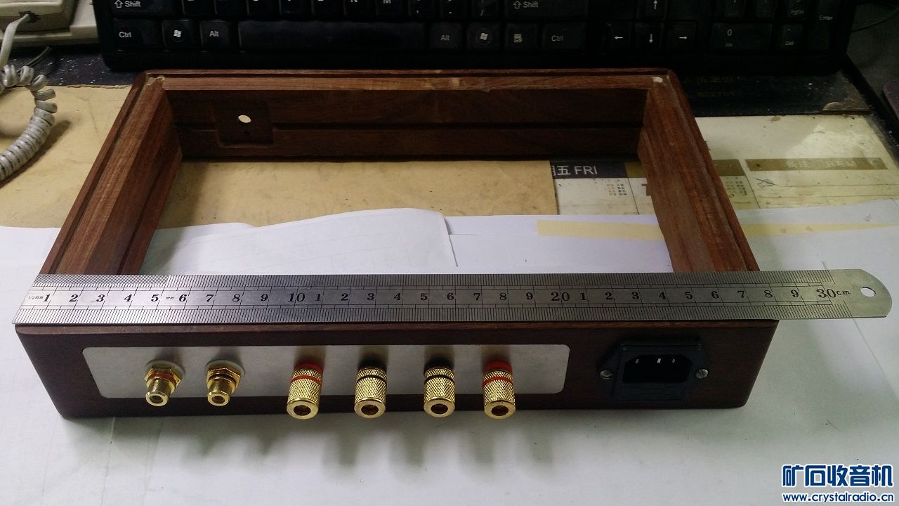

底盘的木框是群里的朋友转让的,长宽尺寸不大,只适合做个小单端,我也不认识是什么木料,反正密度很高挺结实的,颜色花纹也很好看,据海版鉴定说是沙比利木。
网上淘了块2.5毫米厚的铝板,按照给出的尺寸裁切的,也不算贵,20元包邮。

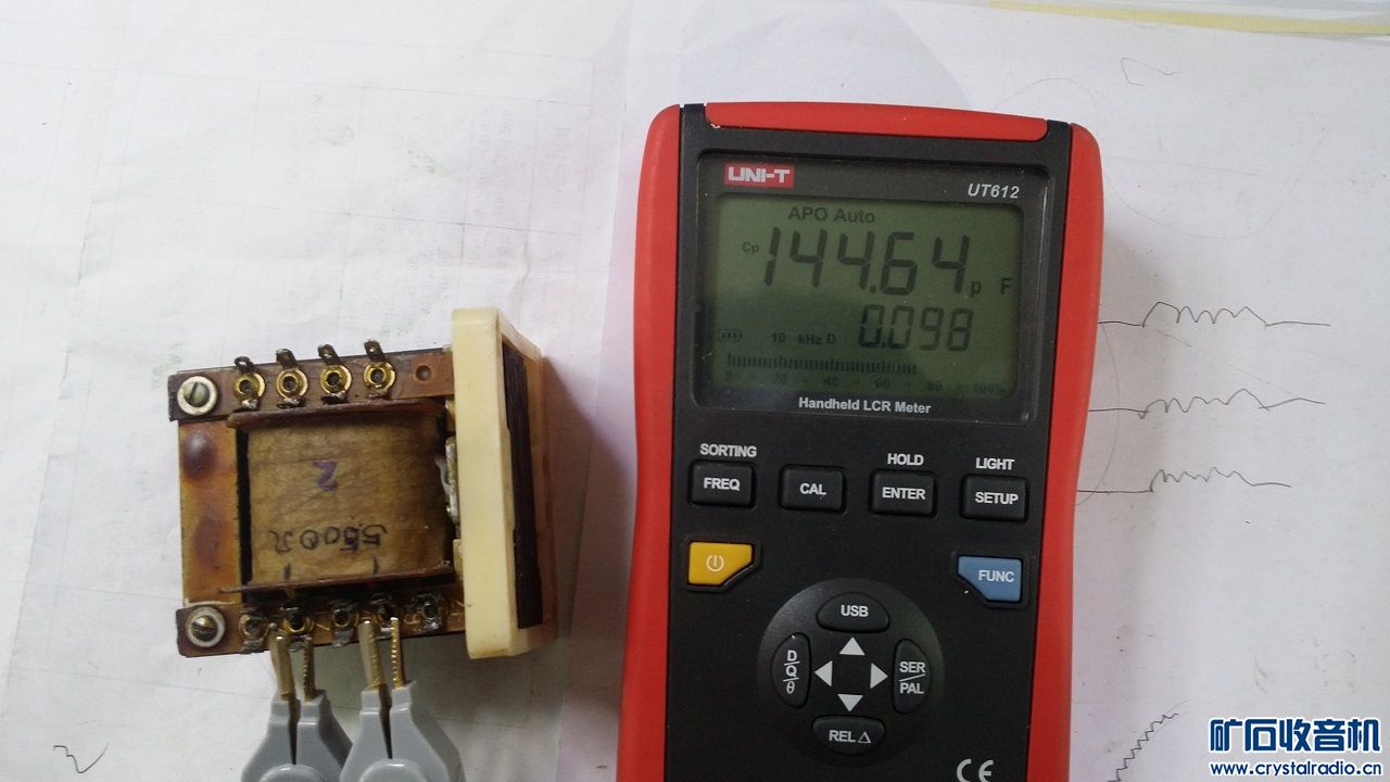

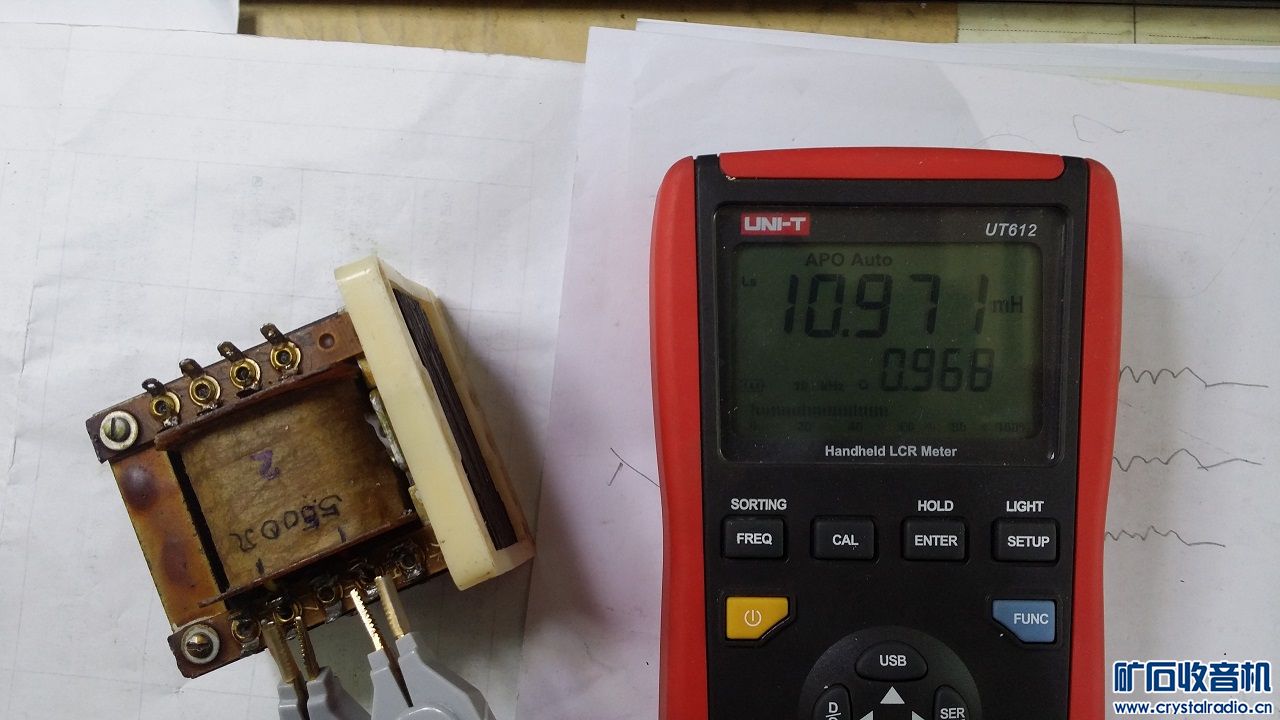

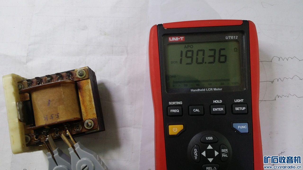

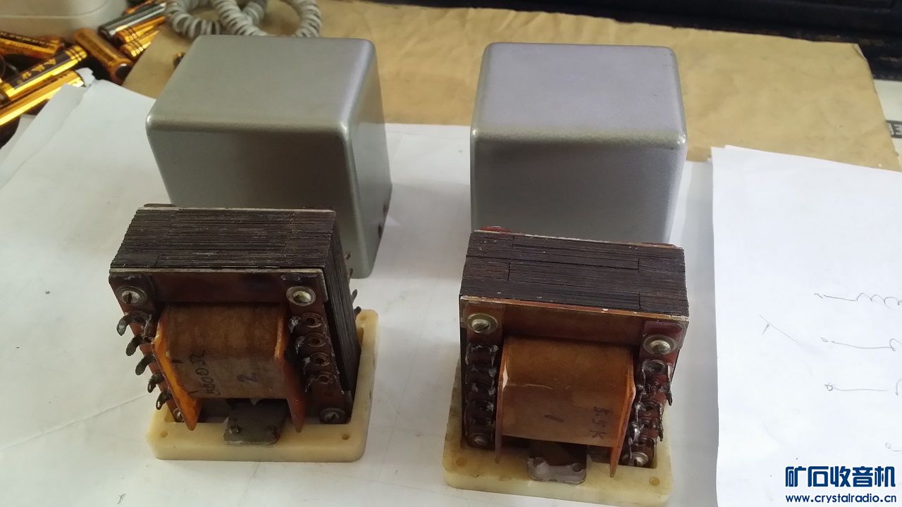

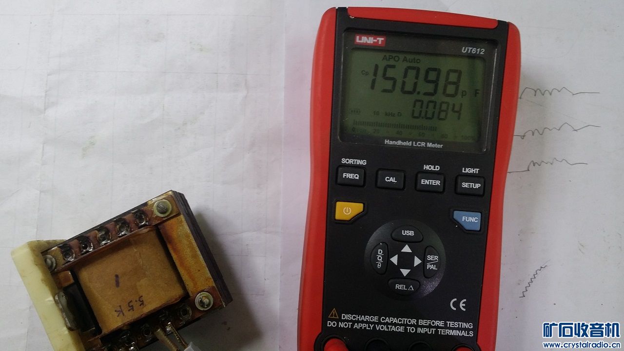

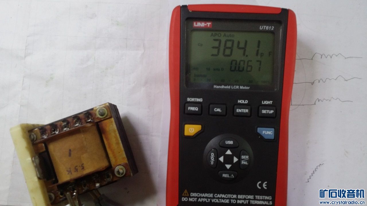

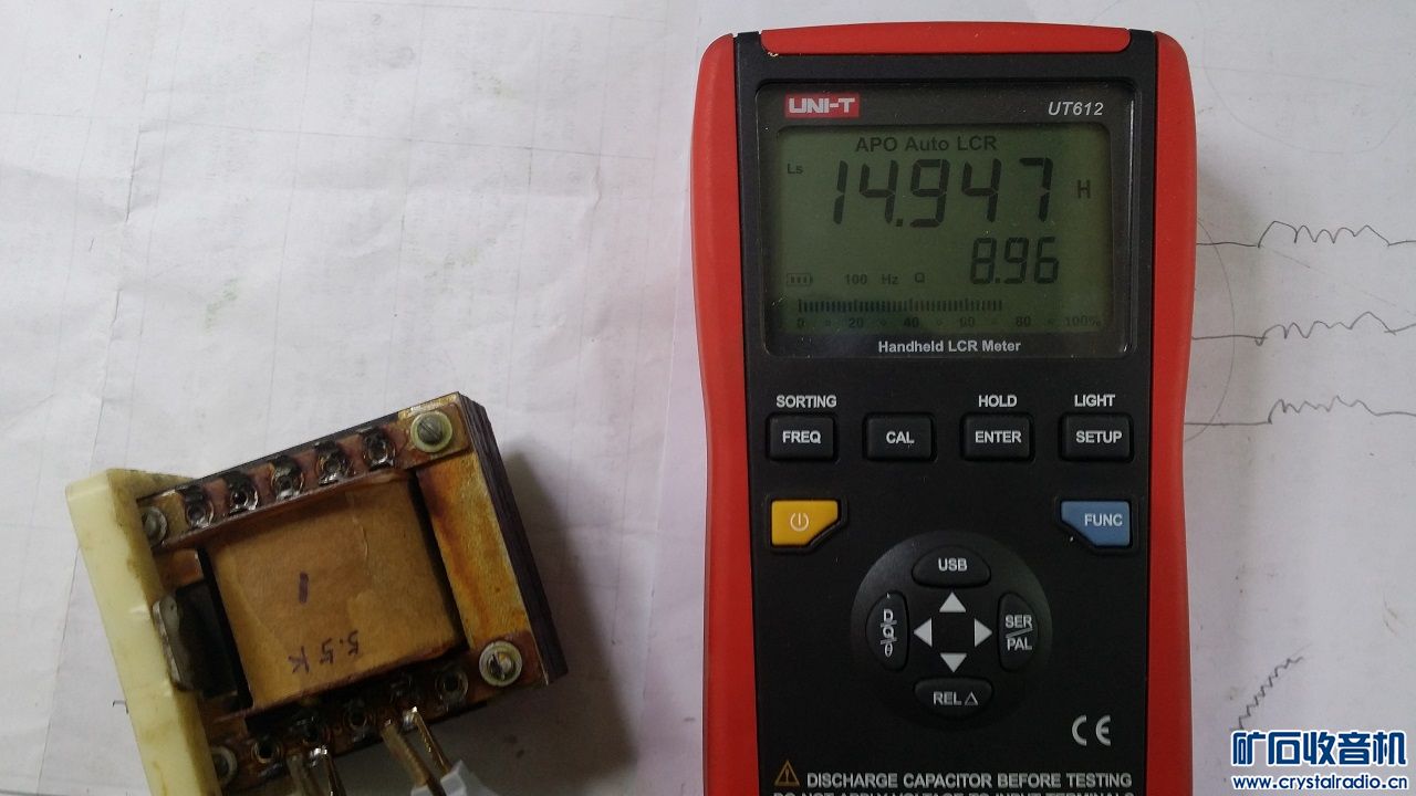

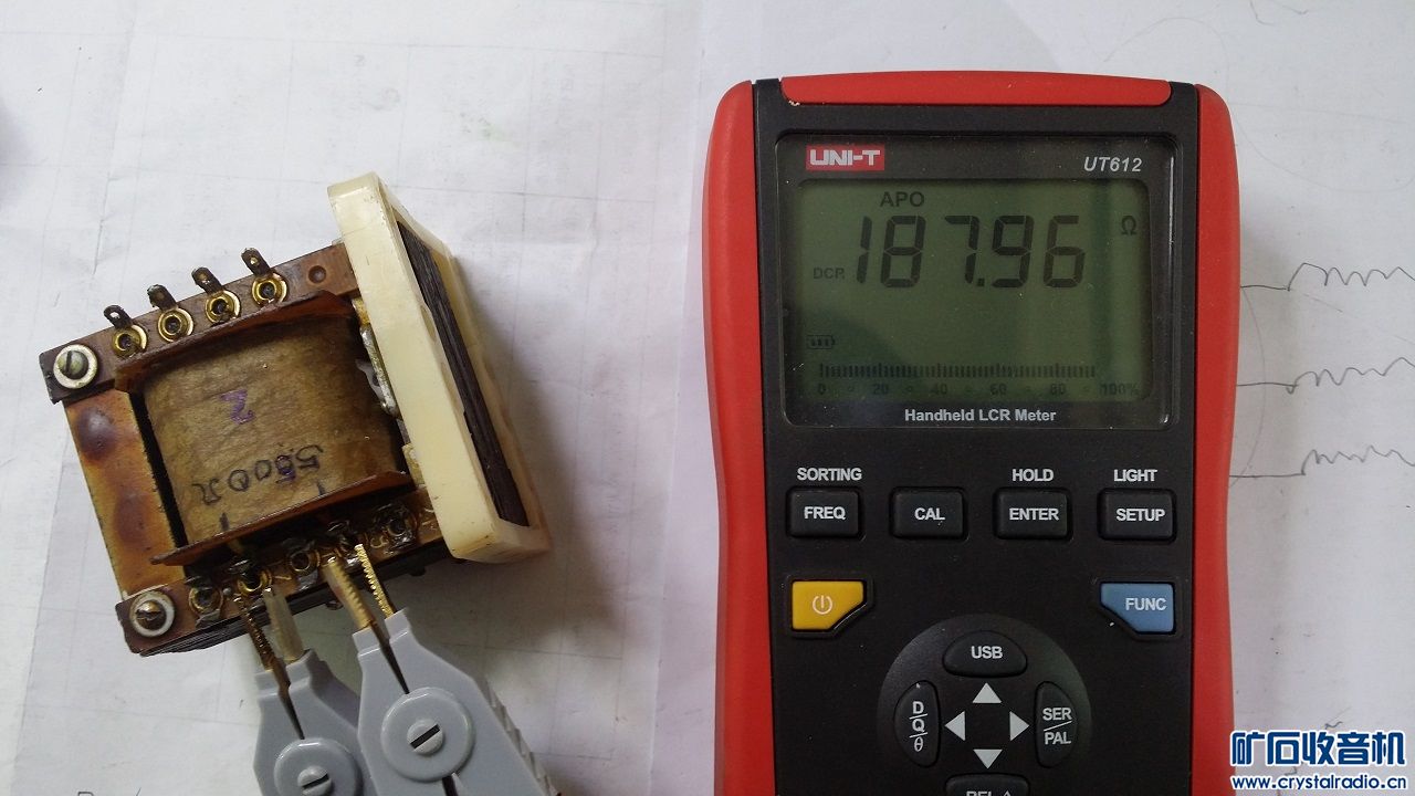

一对小输出牛原来是JF12晶体管放大器的电牛,0.35的片子,66铁芯,请本坛坛友JMPZD老师给改成了5K单端输出牛。就是在测量这对小牛的基本参数的时候,临时改变了主意,不做6P1改做6P14了。下面是这对小牛基本参数的测试结果。

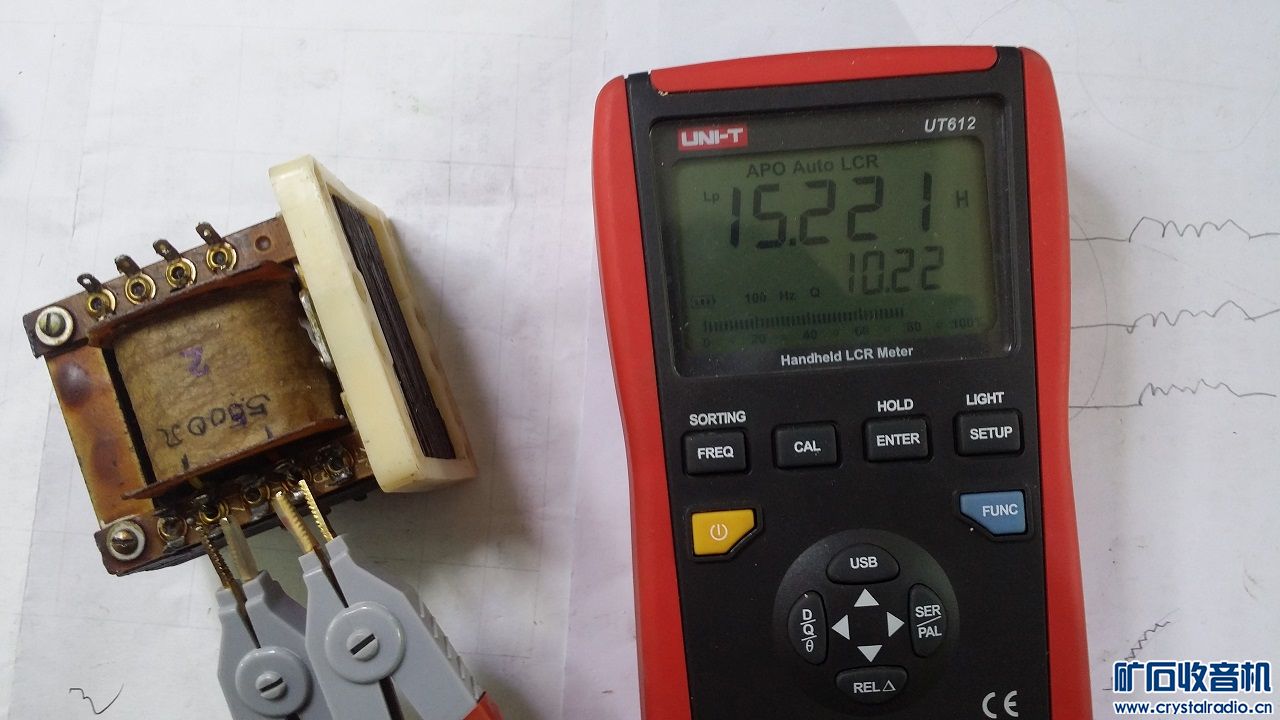

初级绕组直流电阻,初级线较细,阻值有点大。

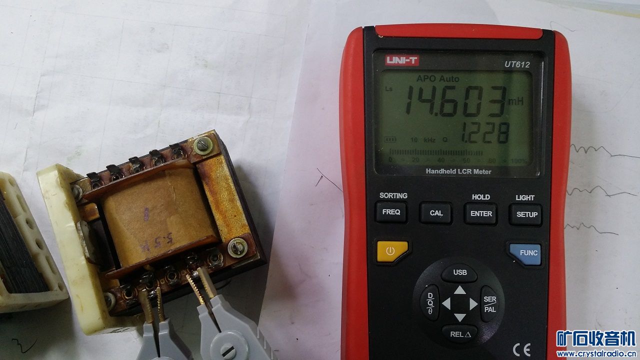

初级电感量,也有点小,估算低频下限大约是50赫兹左右。
初级绕组极间电容。
初次级电容。
漏感。
从测试结果看,这对小牛的参数应该是比较均衡的。

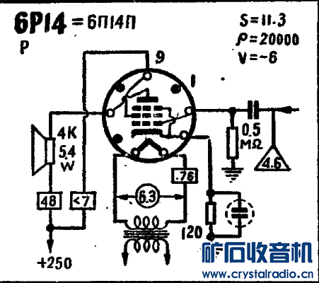

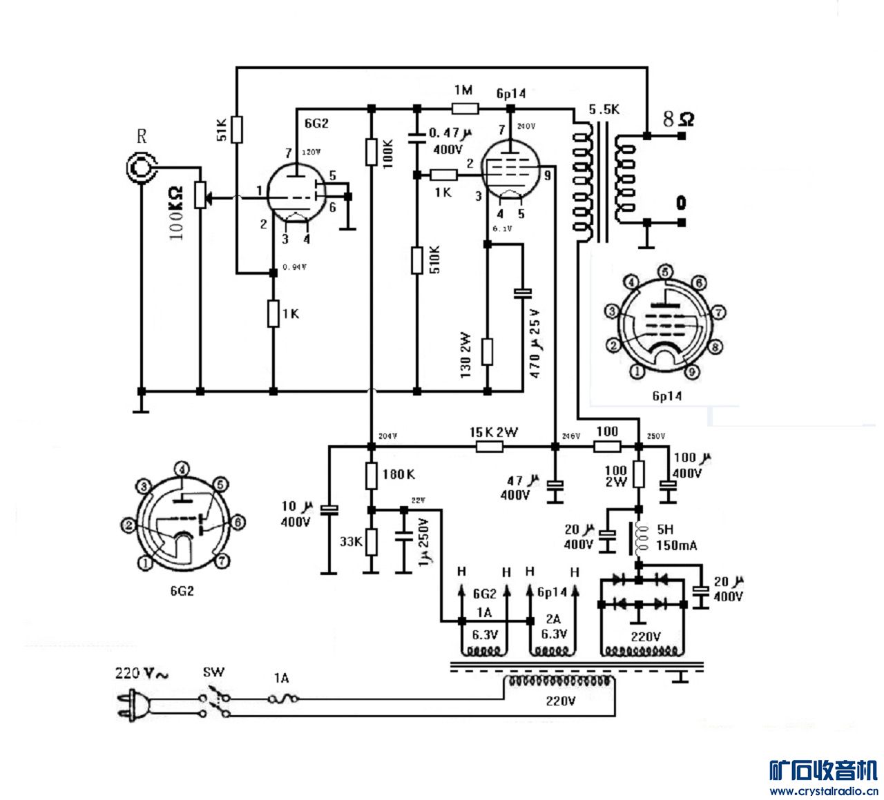

实际焊接组装过程就不说了,调试过程也没费什么事儿,先插了两只炮灰管听了两天,感觉效果还不错,今天选了两只库存新管换上了,主要工作点电压测试结果如最后的图纸所标注。

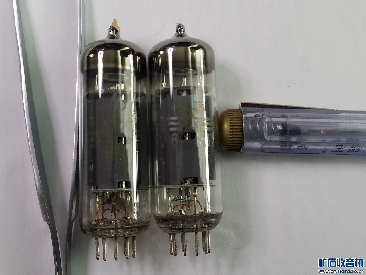

两只1973年北京产6P14,玻壁洁净,应该是没上过机的。

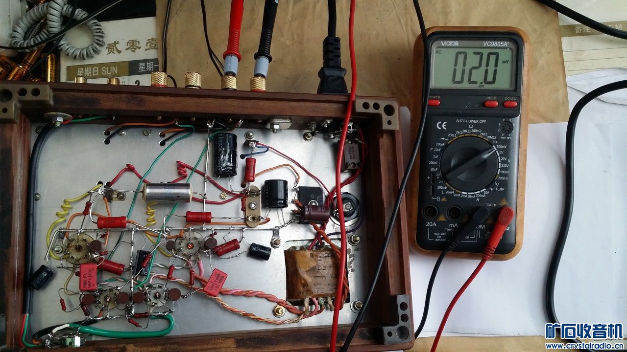

静噪测试结果。显示数值自己都有点不太相信。开机十五分钟后测量的,音量电位器关闭,数字万用表200毫伏交流档测量。不过音箱确实是安静,耳朵紧贴上去也只是极轻微的沙沙声,离开20厘米就像没开电源一样。

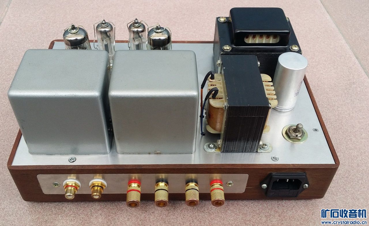

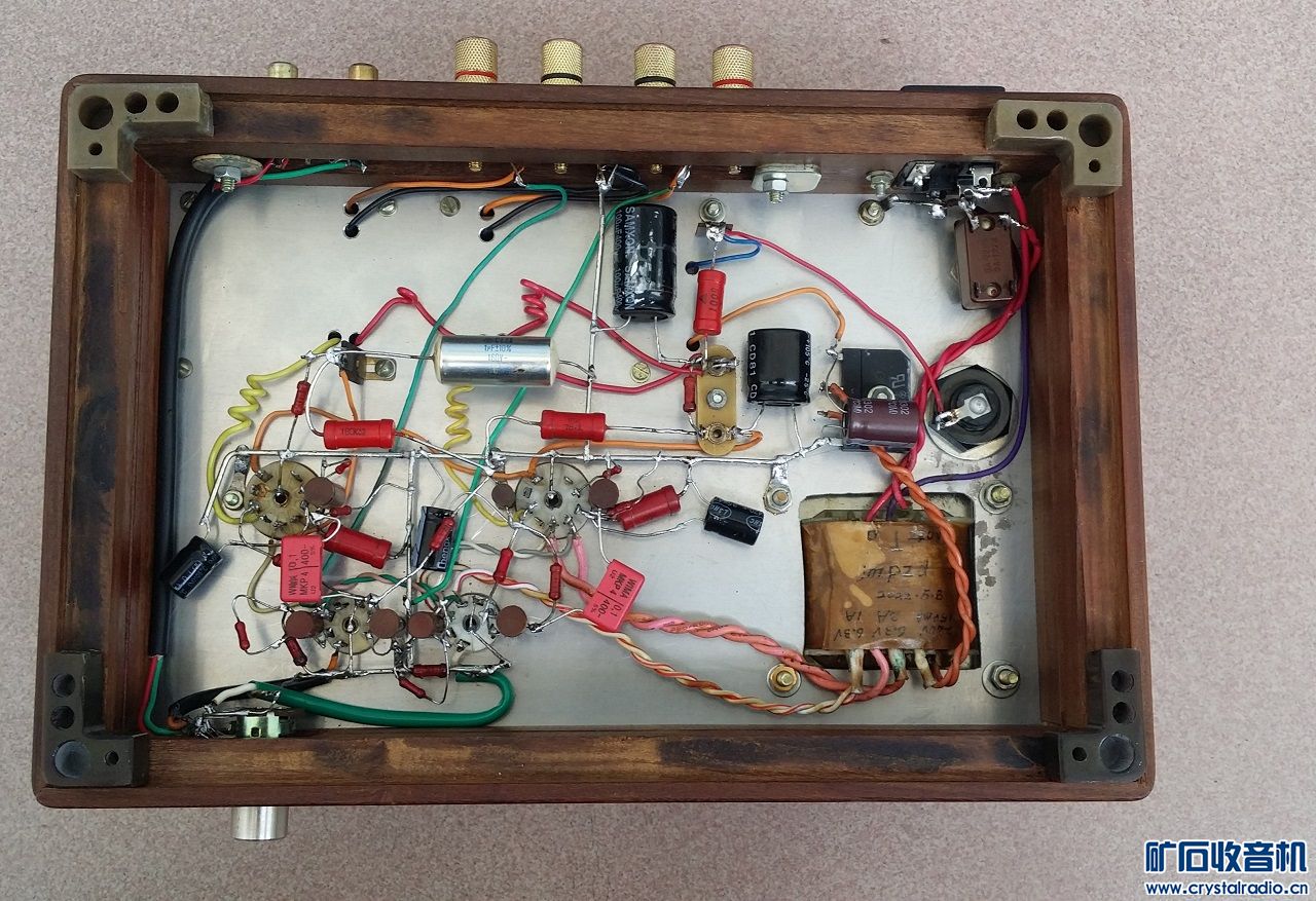

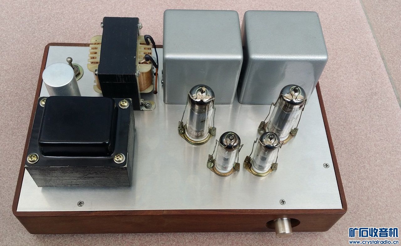

最后上机器外观和图纸。
正视图。
后视图。
顶视图。
机内。
图纸。标注了实测工作点电压值。
小结:6P14这管子声音还是不错的,值得折腾,只是管子寿命有所欠缺,所以在设计电路的时候,故意降低了一些屏压和屏耗,希望能有点延寿的效果。这台机器比较让人满意的是静噪很好,加上电阻衰减网络兼当耳放用都可以了。感觉有所欠缺的是电牛的裕量选择的略低,连续开机四小时,电牛表面温度略高,测试了一下,室温24.5度的时候,电牛初级绕组直流电阻是26.79欧,开机四小时后,初级绕组直流电阻是29.77欧,计算结果,初级绕组漆包线实际温度是53度。

彗星 发表于 2021-5-22 12:57
多谢于版指导。
就此电路来说,要使6P14栅帘电压不高于200V也很简单,只需把100欧和15K退耦电阻互换位置 ...
最简单方法就是帘栅极串1N4751A稳压管到输出牛B处,不用电阻了,这样可以降低几十V,也不用电解

机内布线有待规范。应用院长一句话:彗星出品,必属精品。

外观挺好看的,简洁。问一下老师,静态噪音是怎么测试的?
 楼主| 发表于 2021-5-21 20:49:56 | 显示全部楼层
老师不敢当。
我是机器预热好了之后,关闭音量电位器,用数字万用表的交流200毫伏电压档,表笔分别搭接在胆机的左右声道输出端测量的。
发表于 2021-5-21 20:53:43 | 显示全部楼层
彗星 发表于 2021-5-21 20:49
老师不敢当。
我是机器预热好了之后,关闭音量电位器,用数字万用表的交流200毫伏电压档,表笔分别搭接 ...
哦,谢谢。6p14屏压不到240v,输出功率有没有2瓦?
 楼主| 发表于 2021-5-21 21:09:18 | 显示全部楼层
没测量这台机器的最大输出功率。
资料介绍,标准接法,屏压250V,输出是4.2W,屏压降低到接近240V,输出应该也不会低于3W。

发表于 2021-5-22 02:15:48 | 显示全部楼层
影响6P14电子管寿命的重要因素是帘栅极电压,最好不要超过200V。
发表于 2021-5-22 08:23:11 | 显示全部楼层
加两个原件,把二极管用起来,应该是接收附近电台的收音机。
发表于 2021-5-22 09:49:21 | 显示全部楼层
谢谢楼主分享,学习了。
 楼主| 发表于 2021-5-22 12:57:02 | 显示全部楼层
多谢于版指导。
就此电路来说,要使6P14栅帘电压不高于200V也很简单,只需把100欧和15K退耦电阻互换位置即可,这样一来前级工作点不会有多大的变化,只是不知道6P14输出级的栅帘压降低这么多,对屏流、栅负压会造成多大的影响,输出功率、失真度等也会有变化吧?
