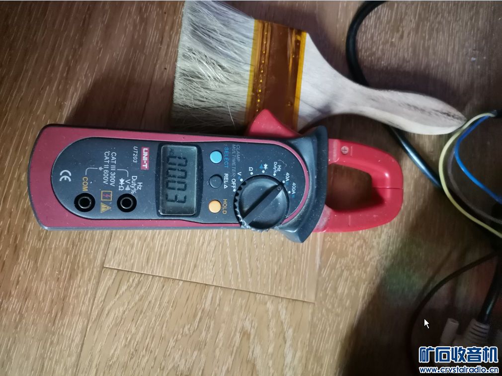

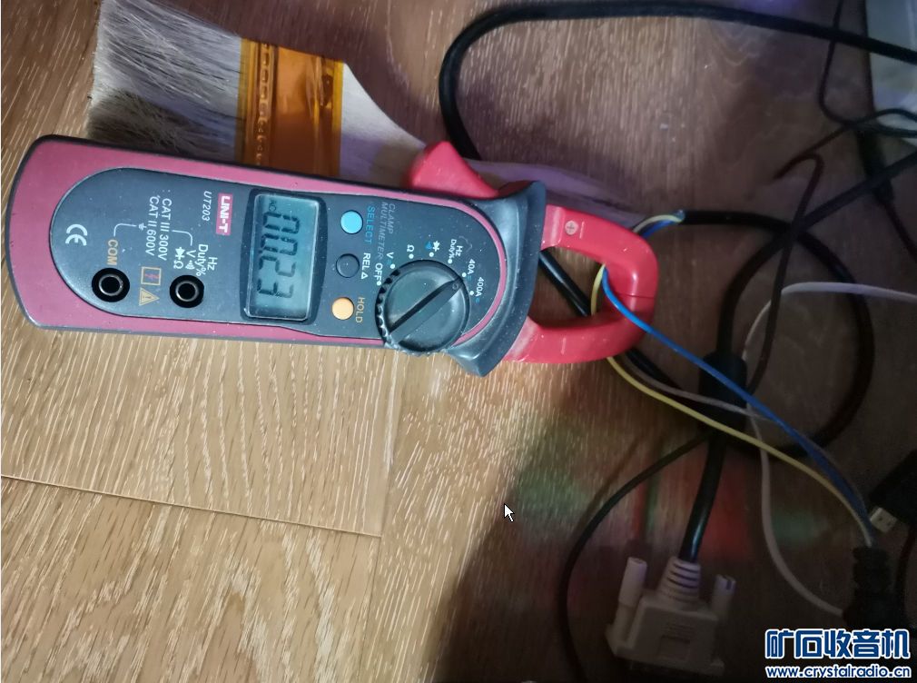

      前段时间在做低头族时看到头条上有一位大神讲解电脑的耗电问题,大神是这么说的,现在大家的电脑电源功率如长城A6-6000DS,标称600W功率额定500W,显示器及外设等100W,就600W功率,就主机来算500W每小时耗电0.5度,如一天24小时不关机(关闭睡眠)就12度电,一个月30天下来就360度电,0.6元一度,一个月就花费216元RMB。请问有这大神这么算的吗?我的电脑正是这款,所用主板是技嘉B85-hd3-A,cpu是i5-4590.显卡是gt220,散热风扇二个,NVME硬盘一个,ssd-SATA二个,我现在上网回复此文时,主机电流是0.2A电源电压算250V,主机耗电也就50W,一月下来也就21.6元,哪来的216元一个月电费。
     我的测量有问题吗?请教大家。
