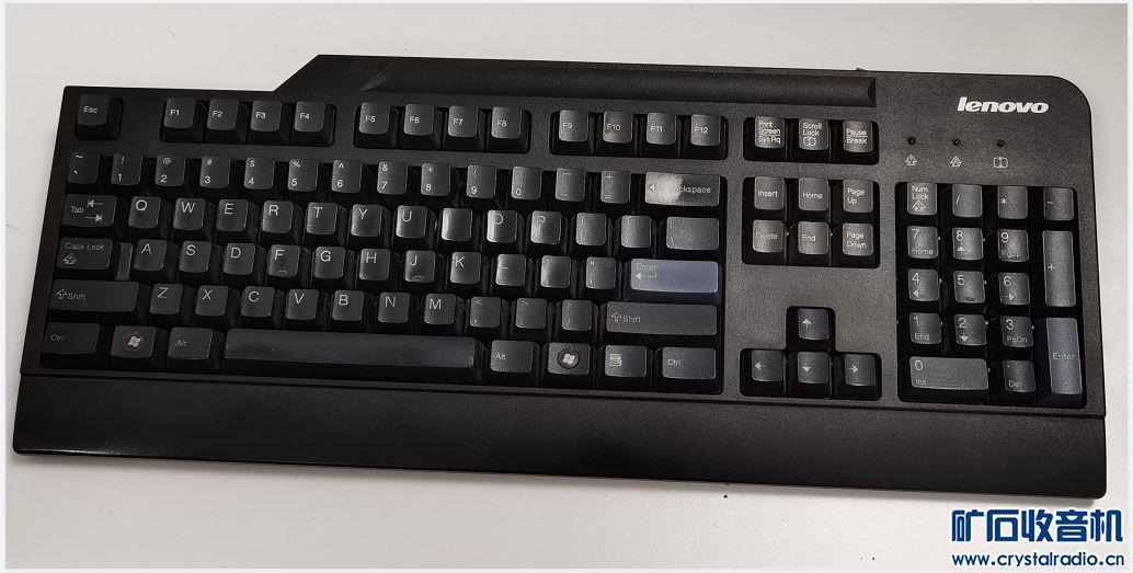

前段时间,鸿蒙开源社区推出了基于HarmonyOS的蓝牙键盘项目,然后自己买了一块板,把自己的键盘改造了

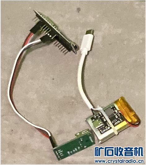

准备Neptune开发板(已经完成固件烧录)、Ch9350和5v锂电池。如图:

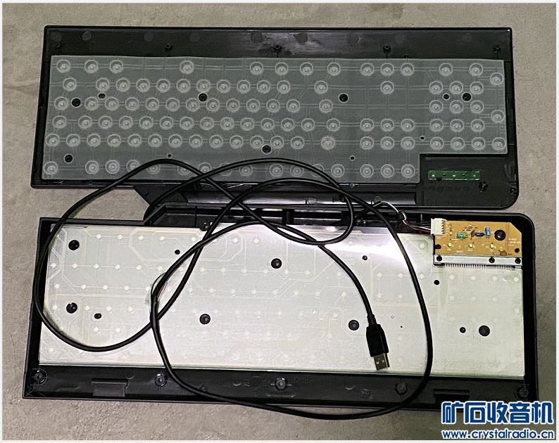

2.拆解键盘
准备有线键盘,拆解工具等,如图:
将有线键盘拆解开,如图:
拔掉外接usb线,将四根usb线分别接上杜邦线,如图:
将杜邦线链接到外接usb输出口,如图:

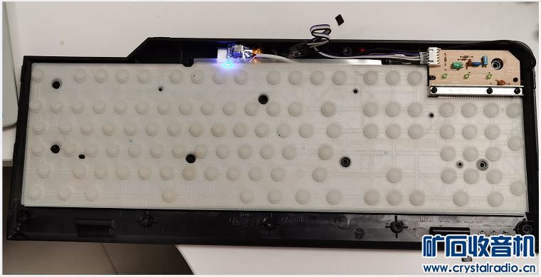

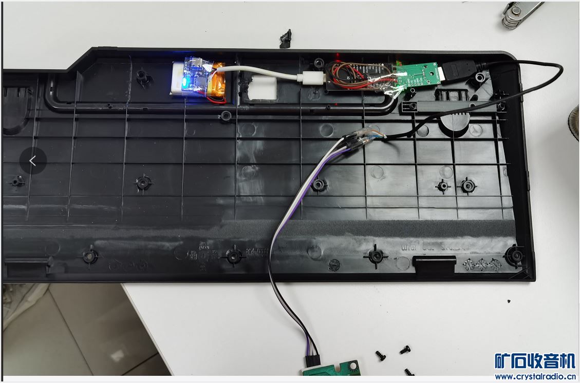

将Neptune开发板和Ch9350拔掉插针,使用跳线链接,嵌入键盘底部空隙,最后,将ch9350的usb输入口链接到usb输出口,如图:
盖上金属底板、橡胶键帽如图:
接上电源,按下复位键,盖上键盘顶部外壳,组装完毕,蓝牙键盘已经打开,可以使用了。如图:
