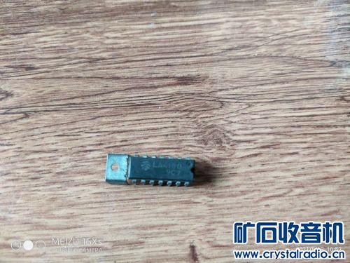

楼主: 386574560
LA4160
 楼主| 发表于 2021-5-19 10:21:44 | 显示全部楼层
我糊涂啊 发表于 2021-5-19 09:32
上图凹进去的圆点看到没有,那是①脚.
我这的圆点位置不同?????在你这个位置的对角?也就是14脚的位置有个圆点、????
 楼主| 发表于 2021-5-19 10:24:08 | 显示全部楼层
上图凹进去的圆点看到没有,那是①脚.
还有二块的圆点在你这块点的8脚位置??所以真把我搞迷糊了??、
 楼主| 发表于 2021-5-19 10:26:56 | 显示全部楼层
冰岛 发表于 2021-5-19 09:40
LA4160内部只有三级放大(前置、激励、功放,不是晶体管电路意义上的三级放大)没有ALC整流,录音ALC整流 ...
按你这图位置安装的,用不了???
 楼主| 发表于 2021-5-19 10:28:03 | 显示全部楼层
冰岛 发表于 2021-5-19 09:29
集成块引脚顺序怎么看?直插集成块左侧有一个半圆形缺口,缺口朝左,缺口下边是①;贴片集成块的一个角上 ...
怎么我的发不了图片,图片压缩了发不上????????

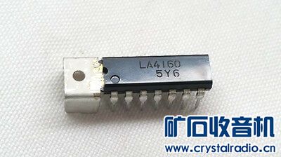

发表于 2021-5-19 10:28:48 | 显示全部楼层
常规是10#所示
 楼主| 发表于 2021-5-19 10:36:15 | 显示全部楼层
我这三片没一个圆点是在你这个位置的
 楼主| 发表于 2021-5-19 10:38:26 | 显示全部楼层
在网上查的也就是冰岛发的那个图,装上电流超几百豪安???
 楼主| 发表于 2021-5-19 10:54:52 来自手机 | 显示全部楼层
终于用手机登录了
 楼主| 发表于 2021-5-19 10:57:16 来自手机 | 显示全部楼层
请师傅们看下,我发的图片LA4160,圆点标的地方?把我搞糊涂了
发表于 2021-5-19 13:28:26 | 显示全部楼层
缺口处,那个点对应的为第一脚
 楼主| 发表于 2021-5-19 14:22:58 来自手机 | 显示全部楼层
谢谢了,没事时再试试
 楼主| 发表于 2021-5-19 17:44:05 | 显示全部楼层
难怪我说那个圆点怎么不一样??受教了
