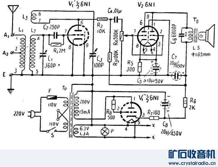

参考下面电路用6J1或6K4做再生栅检波,6N8P功放、整流:

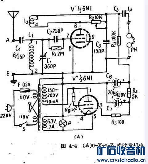

6N1花生管与6N8P性能相同,在这里电路元件无需改动。电源整流可以用1N4007晶体管代替电子管。
