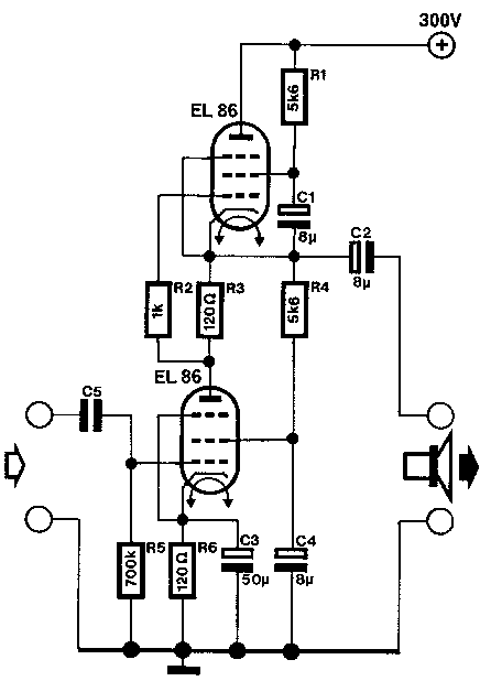

用6N11做前级.音调。6N6做推动。6P15做功率放大全SRPP开声了。用了一只50W的环型电源变压器代的输出牛。听感还不错,下一步自己绕一头牛。

50W环牛是220V/18V的,自藕接法,电源是CLC滤波(功率放大)+CRC滤波(前级)。

aqi163 朋友:即使是代用也要把基本情况弄清了再买啊
准备做6N2+6P1单端的话,用220变9V的电源变压器代用输出,比较合适
楼主能上个图让我们学习一下可否?

 楼主| 发表于 2007-1-5 20:48:41 | 显示全部楼层
这是SRPP参考图电压已改为450V功率管是6P15,推动是6N6  SRPP电路,输出牛3000/8,输出牛中没有直流成分,我用25W__50W电源牛代用过效果也很好特点音色自然柔美,声染小,失真底显得中规中距,缺点是输出较小,现输出3.5W左右.准备在推动到功率放大间加一级倒相,提高输出功率到10W左右.
发表于 2007-1-6 09:02:50 | 显示全部楼层
看到一把红叉!!
楼主做的是单端还是推挽?
如果是单端的话根据6P15的屏耗,即使加上一级倒相或推动也达不到10W的输出啊
