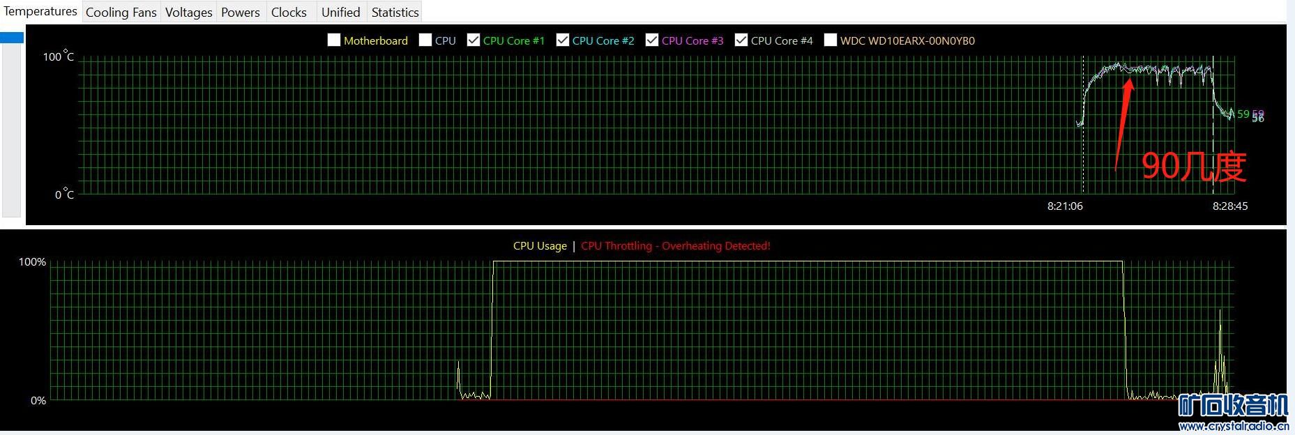

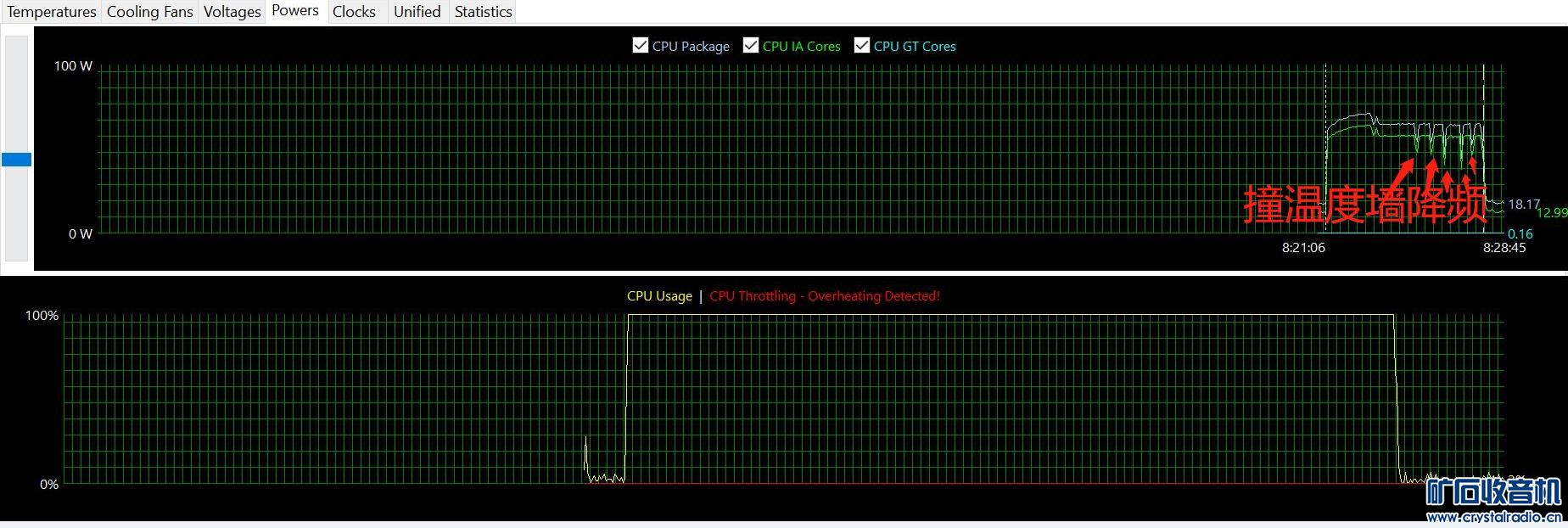

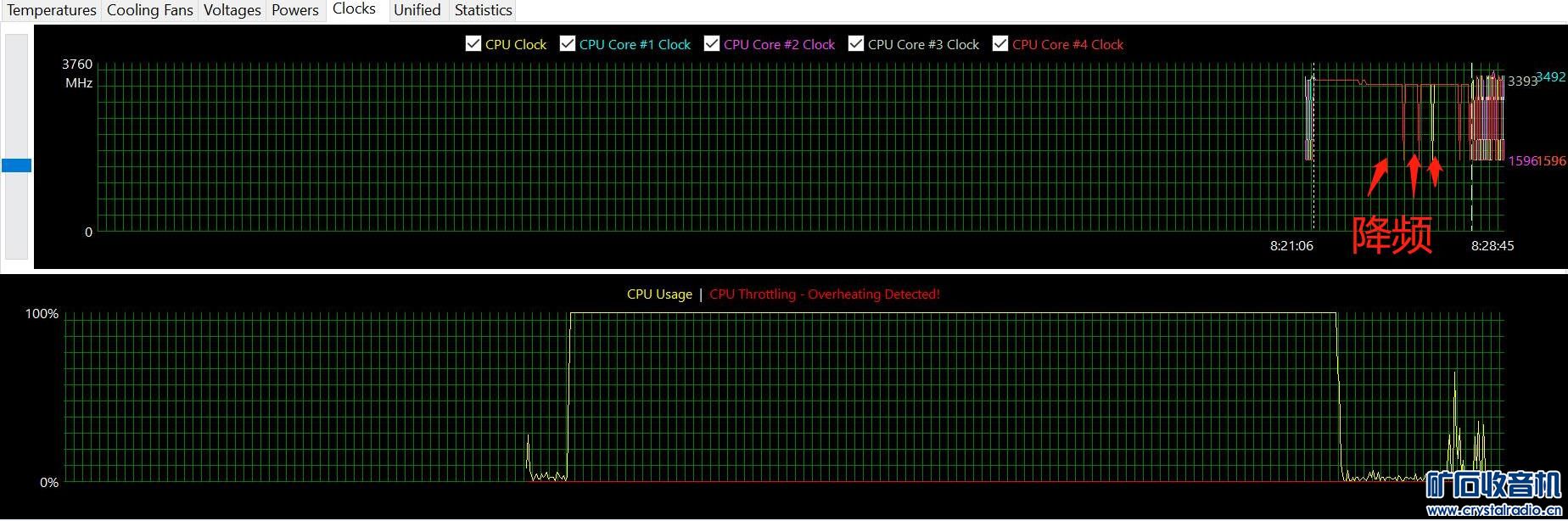

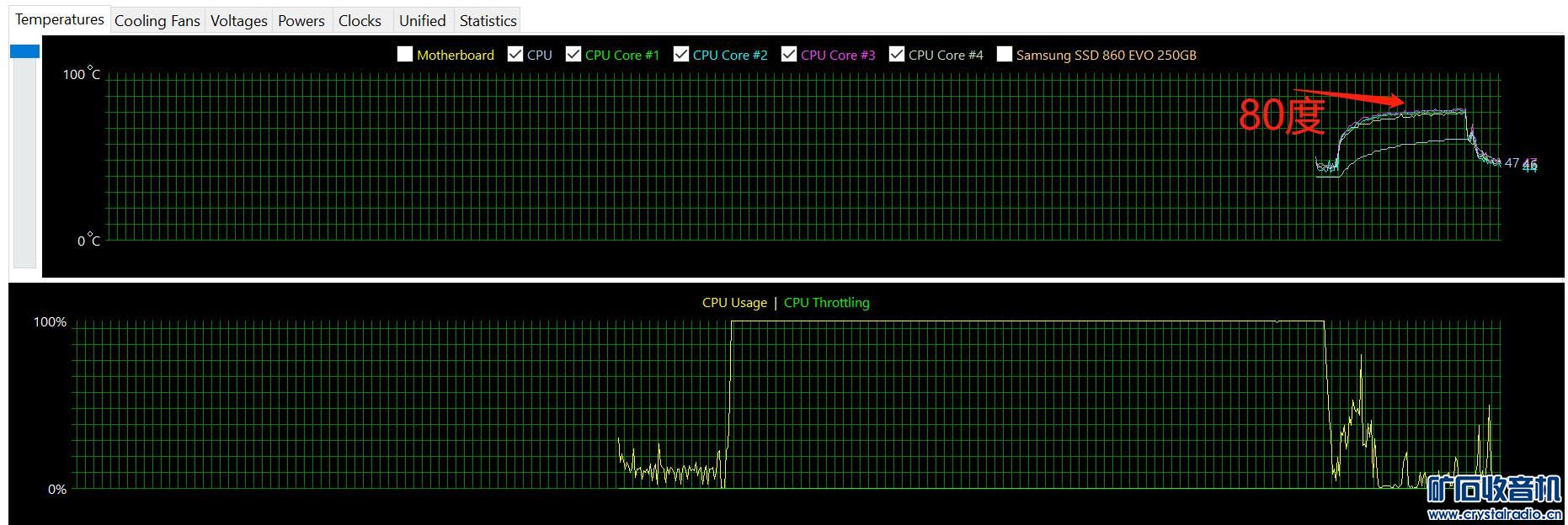

最近电脑运行慢,突然关机。检查原来是风扇没动,新回来的很轻。装上去后仍然不转。原来是插针生锈。用刀刮了一下可以了。其实不用换。新风扇的铝轻了很多。CPU 100%运行测试。温度去到92%。偶尔撞到温度墙CPU降速。室温32度

 楼主| 发表于 2021-5-17 08:36:39 | 显示全部楼层
下图是旧风扇的散热效果,全速运行温度才80度
下面是新风扇

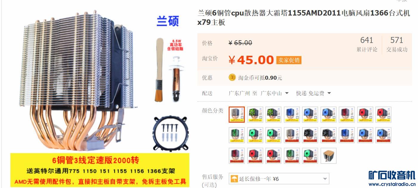

intel原装散热器有区分的,有的中间带铜,有的不带铜纯铝
其他没啥区别,原装散热器弱的很,不是很建议用这
可以淘宝淘一个大霜塔,CPU能上80度说明制程和体质有问题
比如I3-4030 4160 轻松上100度,体质有问题,温度会大大限制他的性能

26可以买个二手带铜管的散热器了把
